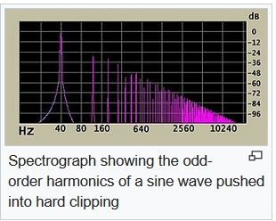

    Z tym stwierdzeniem bym polemizował, bo jeśli kolumny mają prawdziwą podaną moc, a wzmacniacz mniej, to bardzo łatwo w takim zestawie uszkodzić można głośniki wysotonowe.
    Przy cichym graniu będzie wszystko dobrze, ale jeśli kolumny mają dawać decybele, to przesterowany wzmacniacz uszkodzi głośniki wysotonowe.

    Zniekształcony przebieg dociera głownie do głośnika niskotonowego. Głośnik średniotonowoy i wysokotnowy zazwyczaj są za filtrem w skład którego wchodzi przynajmniej jeden szeregowy kondensator, a ten skutecznie odetnie głośniki od prądu stałego, który będzie się pojawiał gdy rozochoceni słuchacze doprowadzą wzmacniacz do obcinania części przebiegu i tym samym przepływu prądu prawie stałego na wyjściu. Takie zjawisko ma miejsce przy przesterowaniu wzmacniacza, czyli podaniu zbyt dużego napięcia do jego wejścia i rozkręceniu regulatora mocy do maksimum. Czasem taki stan da się wychwycić słuchem.
    Całkowita bzdura, jest odwrotnie, najbardziej ucierpią głośniki: średniotonowy i wysokotonowy.

Użytkownik pyta, czy wzmacniacz o mocy 50W będzie wystarczający do kolumn o mocy 80W. Odpowiedzi wskazują, że kolumny będą grały ciszej, ale nie powinno to prowadzić do uszkodzeń, o ile nie będzie przesterowania. Ważne jest, aby zwrócić uwagę na impedancję kolumn i wzmacniacza, ponieważ niewłaściwe dopasowanie może prowadzić do przegrzania wzmacniacza. W przypadku przesterowania, głośniki wysokotonowe są bardziej narażone na uszkodzenia. Użytkownicy podkreślają, że nie należy ustawiać wzmacniacza na maksymalną moc, aby uniknąć clippingu, co może prowadzić do zniekształceń dźwięku.
