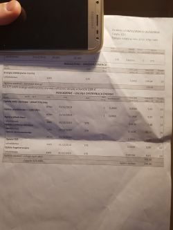

    Dzień dobry,

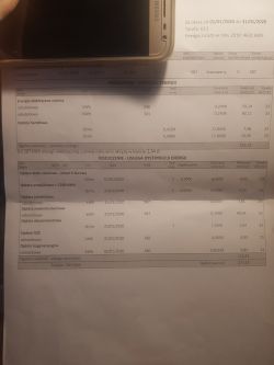

    Mam problem z rachunkami za prąd. Moi rodzice mieszkają w dużym domu, ale przez większość czasu tata jest sam w domu. Jego aktywność kończy się na oglądaniu tv i włączeniu ewentualnie kilku świateł w domu. Piec jest na ekogroszek, woda podgrzewana z pomocą pompy ciepła, kuchenka gazowa. Tata siedział przez miesiąc w domu, przyszedł absurdalny jak dla mnie rachunek za prąd (za miesiąc, swoją drogą nie wiem czemu zmienił się nagle sposób rozliczania, wcześniej wysylali co 2 miesiące). W załączniku dodałem zdjęcia za styczeń i poprzednio za okres od 16/11 do 31/12. Dziwi mnie też że w rozliczeniu za styczeń w rubryce en elektryczną czynna są podane dwie osobne liczby. Za domem mamy garaż z którego nikt w żaden sposób nie korzysta. W poniedziałek chce złożyć w energetyce wniosek o sprawdzenie układu. Pytanie, czy polrcilby ktoś o co wnioskować? Laboratoryjne sprawdzenie, czy może to podstawowe? Co Państwo myślą o tych rachunkach? Chce pomóc rodzicom bo widzę ewidentnie jakieś nieprawidłowości.Z góry dziękuję za jakiekolwiek wskazówki i opinie. Wysokie rachunki za prąd w domu jednorodzinnym Wysokie rachunki za prąd w domu jednorodzinnym
    Na pierwszym rachunku jest zużycie ok 575 kWh za ok półtora miesiąca a na drugim podobne za jeden miesiąc.
    Na pierwszym rachunku odczyt był fizyczny tzn.z licznika a na drugim rachunku prognozowany tzn. albo nikogo nie było w domu albo nikt nie przyszedł odczytać licznika i za jeden miesiąc zapłaciłeś jak za półtora miesiąca. Jak odczytają licznik to pewnie będzie nadpłata. Możesz ew skorygować rachunek podając faktyczny stan licznika.

    Co nie zmienia faktu że pobór średni ponad 12kwh na dzień to sporo jak na takie użytkowanie:
    Ja mam średni pobór 10kwh, ale to są piekarnik, pralka, zmywarka, 4 komputery, pompa wody, tv plazma, kompresor oczyszczalni, oświetlenie, rotery i splitery, dekodery itd itp.
    Więc jest tego trochę. Dlatego na pewno gdzieś Ci prąd 'ucieka' bokiem.
