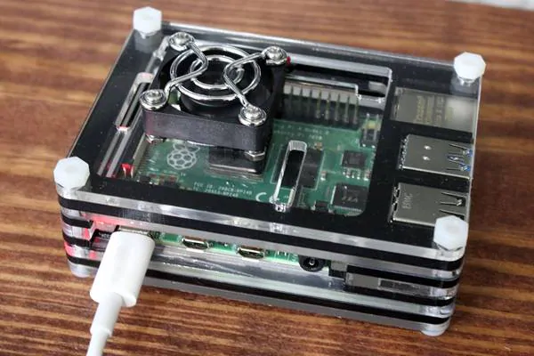

Test 5: Obudowa z wbudowanym wentylatorem, mały radiator, taśma termoprzewodząca
Wynik: 44°C po 3:00 minutach; 45°C po 10:00 minutach. Temperatura początkowa SOC wynosiła 28°C.
Teraz przechodzimy do „bardziej zaawansowanych” rozwiązań. Przedstawiona tutaj obudowa zawierała w zestawie małe radiatory dla wielu układów komputera, ale w teście zastosowano tylko jeden - dla głównego SoC - z przylegającym do niego materiałem termicznym. Po trzech minutach układ osiągnął 44°C – jest to najlepsza jak dotąd temperatura w teście. Mimo to układ był tylko kilka stopni chłodniejszy niż w przypadku zastosowania dużego pasywnie chłodzonego radiatora z testu 4.
Chociaż zastosowana obudowa umożliwiła dostęp do portów, kabel USB-C w plastikowej obudowie nie pasował bez znacznego poluzowania obudowy. Ten problem nie wpływa na chłodzenie, ale jest dosyć irytujący. W tym teście wentylator podłącza się do złącza 5 V Pi, zapewniając zasilanie bez dodatkowych zasilaczy. W ten sam sposób radiator podłączono w teście 6, poniżej.
