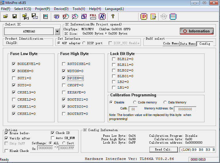

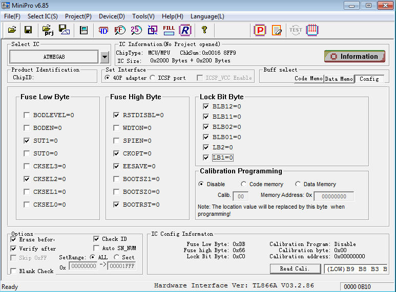

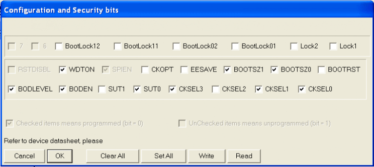

#1 18531236 14 Mar 2020 20:54 robokop robokop VIP Zasłużony dla elektroda #1 18531236 14 Mar 2020 20:54 Obrazek dla PonyProga pokazuje tak: Dla Miniproga (TL866) ma to wyglądać tak: Czy tak: Promuję tematy: 26.01.2019 Prostownik/ładowarka akumulatorów.
Pomocny post #2 18531347 14 Mar 2020 21:45 excray excray Poziom 41 Pomocny post? (+1) Pomocny post #2 18531347 14 Mar 2020 21:45 Tak jak na środkowym obrazku. Czyli zaznaczasz te same co na pierwszym. Chociaż, jeśli to nie jest pod jakiś konkretny projekt to WDTON możesz sobie odznaczyć.
