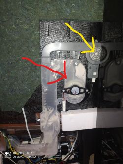

Witam!

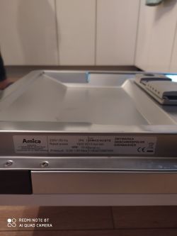

Kupiłem nową zmywarkę w styczniu, marki Amica DIM437ACBTD z systemem suszenia hot air drying. Zmywarka od nowości wywala parę wodną na cokół, front i meble wokół przez otwór po prawej stronie pod drzwiczkami od hot air drying.
Serwis był dwa razy i nie potrafi tego naprawić, wymieniono mi cały zespół wentylatorów razem z tymi kanałami i to oczywiście nic nie dało bo dla czego miałoby dać skoro wentylatory pracują i żadnych uszkodzeń na tym nie widać.
Moje pytanie jest takie.
Kiedy powinny włączać się wentylatory oznakowane żółtą, czerwoną i niebieską strzałką? Jest tak, że żółty włącza się zawsze jak drzwiczki są otwarte i w sumie nie wiem po co, on czerpie powietrze z zewnątrz i wyrzuca na zewnątrz przez kanał pod drzwiczkami. Kiedy odbywa się suszenie działa wentylator oznaczony czerwoną strzałką wyciągając parę wodną ze środka i wywala ją przez oczywiście ten sam otwór pod drzwiczkami.
Według mnie powinny działać one razem, jeden wyciąga gorące mokre powietrze, drugi podaje zimne z zewnątrz i następuje skraplanie w kanale, gdzie jest wężyk który to odprowadza (jeszcze nie wiem dokąd, nie chcę rozbierać całego sprzętu bo jednak jest na gwarancji). Niebieski rozumiem, że ma wtłaczać powietrze podczas suszenia, by w środku nie tworzyło się podciśnienie. Proszę o pomoc specjalistów bo na serwis nie ma co liczyć, zwłaszcza teraz kiedy wszystko jest zamykane przez epidemię.
Zastanawia mnie jeszcze czy na obudowach nie powinno być jakiś otworów dla tych wentylatorów, może nie koniecznie dla wyciągających co dla wtłaczających. Sytuacja znacznie się poprawia jak zmywarka pracuje bez tych blach. Jednak tak być nie może bo nie mogę jej umocować ani z boków ani do blatu.
