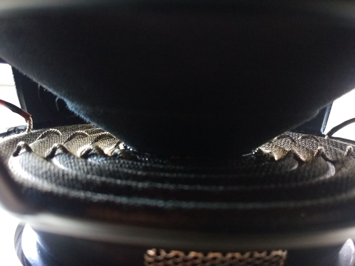

    MDS 08 nie nadaje się do małej skrzynki. STX może by jakoś zagrał, miałem go, ale w starszej wersji i próbowałem go w większej zamkniętej, około 20l i grał całkiem ok. W 23l BR potrafił już zrobić lekki masaż pleców.
    Excursion mam w wersji dwucewkowej, niestety nie zdążyłem jeszcze zbudować do niego obudowy. Excursion też ma wszyte w zawieszenie linki Dobór głośnika 8" do skrzyni zamkniętej 9,9litra

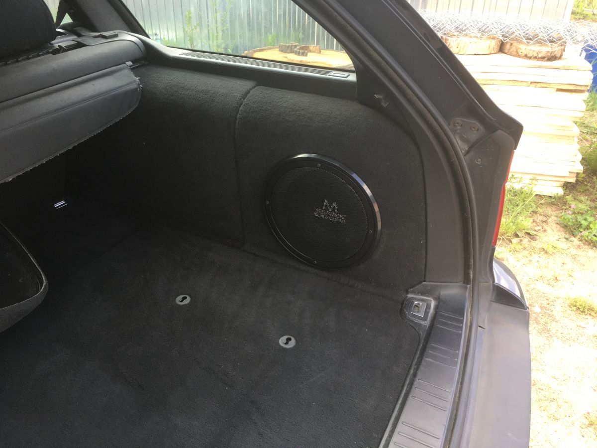

  • #13 18698488
    tom3k1921
    Muszę jeszcze wyciąć otwór w boczku i przykręcić jakaś maskownice, bo boczek strasznie tłumi ten subwoofer. Wzmacniacz jest schowany pod podłoga w bagażniku. Ale zanim to zrobię muszę naprawić wzmacniacz bo na dołkach jedno gniazdo rca powoduje jakby sprzężenie, a subwoofer wychyla się na maksa, wiec szkoda głośnika.
  • #14 18799624
    tom3k1921
    Całość wyglada bardzo dobrze. Poniżej wstawiam zdjecie 😀 Dobór głośnika 8" do skrzyni zamkniętej 9,9litra
