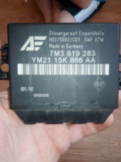

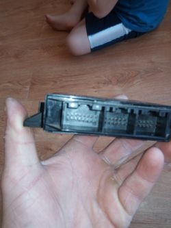

    Witam, mam problem z centralnym zamkiem Sharan 2003rok, otworzyłem auto z pilota i już nie działa. Nie mogę zamknąć, tylko z kluczyka zamykam zamkiem a pilot nie reaguje, zmieniłem nową baterię i też nic, ktoś coś proszę o pomoc.
    Wysuszyłem część odpowiadającą komfortu jazdy

    To suszenie miało powód? Do środka zaglądałeś?
    Mój centralny kiedyś sobie zaśniedział od wilgoci i pojawiło się zwarcie na wejściach sterujących, przez noc rozładował akumulator, otwierając i zamykając zamki. Może Tobie po podobnym zamoczeniu, stoi na "otwarte"?
