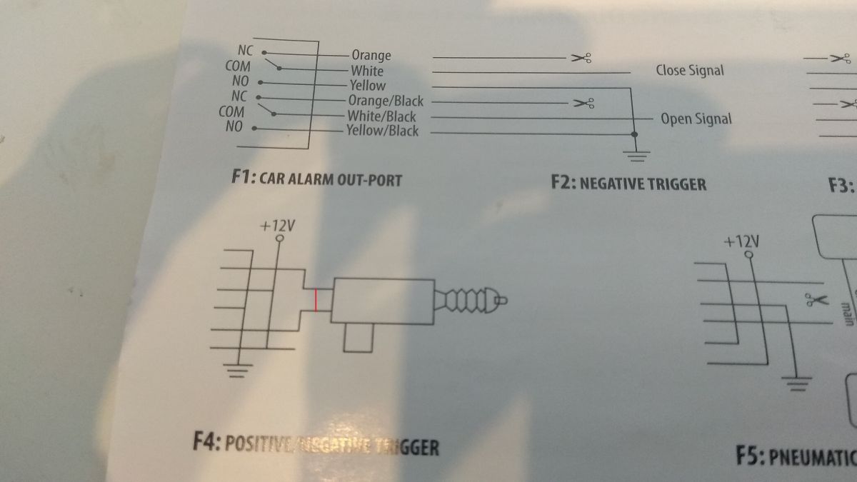

    Zdjąłem boczek drzwi, mam kasetę 6-pinową. Znalazłem 2 przewody - pomarańczowy i biały. Przy zamykaniu + jest na pomarańczowym, - na białym. Przy otwieraniu odwrotnie - + na białym, - na pomarańczowym.
    Podłączyłem więc uniwersalny sterownik na biurku wg. schematu sterowanie plusem/masą. Sprawdziłem miernikiem przewód biały i biało czerwony - wydaje się ok. Przy otwieraniu z pilota pojawia się napięcie 12V z plusem na biało-czarnym przewodzie. Przy zamykaniu plus jest na białym przewodzie.
    Poszedłem podłączyć do samochodu i przy użyciu pilota pali się bezpiecznik numer 4 (od radia, bo centralkę podłączyłem pod radio, żeby sprawdzić czy działa).
    Podłączyłem spowrotem na biurku i wszystko wydaje się ok, działa tak jak wcześniej, czyli pojawia się prąd na białym i białoczarnym przewodzie przy użyciu pilota. Przełączyłem miernik na ciągłość obwodu i okazuje się, że między przewodem białym, a biało-czarnym (czerwona kreska na schemacie) jest zwarcie, co by tłumaczyło spalenie bezpiecznika.

    Nie mam pewności co do schematu, więc musimy to zweryfikować.
    W załączniku schemat. 206.pdf Download (52.12 kB)
    Porównaj u siebie w samochodzie.
    Czy piny 3 i 5 są od silniczka zamka i czy piny 1 i 2 lub 1 i 4 zwierają się, gdy przekręcasz kluczyk.

    Peugeot 206 2003r. MUX - Podłączenie uniwersalnego sterownika centralnego zamka
    Zasilanie - gruby czerwony przewód w dwupinowej kostce w BSI
    Masa - oczko do śruby za klapką z lewej strony deski rozdzielczej
    Kierunkowskazy - czarna 16 pinowa kostka piny 13 i 14
    Otwieranie - Przecinasz biały kabel pin 15 szarej 16 pinowej wtyczki. Kabel NC (otwieranie) na 15 pin, kabel COM (otwieranie) do instalacji.
    Zamykanie - Przecinasz szary kabel 13 pin tej samej szarej wtyczki BSI. Kabel NC (zamykanie) na 13 pin, kabel COM (zamykanie) do instalacji. Kable NO podłączasz do zasilania 12V.
    Nie pomyl NC z COM bo spalisz BSI.
    U mnie podłączone w ten sposób działa bez problemu.
