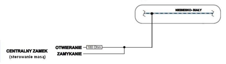

    Cześć,
    Mam problem z podłączeniem sterownika zamka centralnego - centralka Stig/ Bloker.
    Sterowanie niby jest masą i masą z parametrem (180ohm)
    Wszystko podłączone zgodnie ze schematem. Pilot zamyka drzwi, ale nie otwiera. Na krótko z opornikiem też nie ma reakcji.
    Gdzie szukać przyczyny?

  • #4 18534564
    gemiel
    Poziom 25  
    Przewód otwierania podłączasz również do niebiesko/białego, tylko przez rezystor 180 omów.

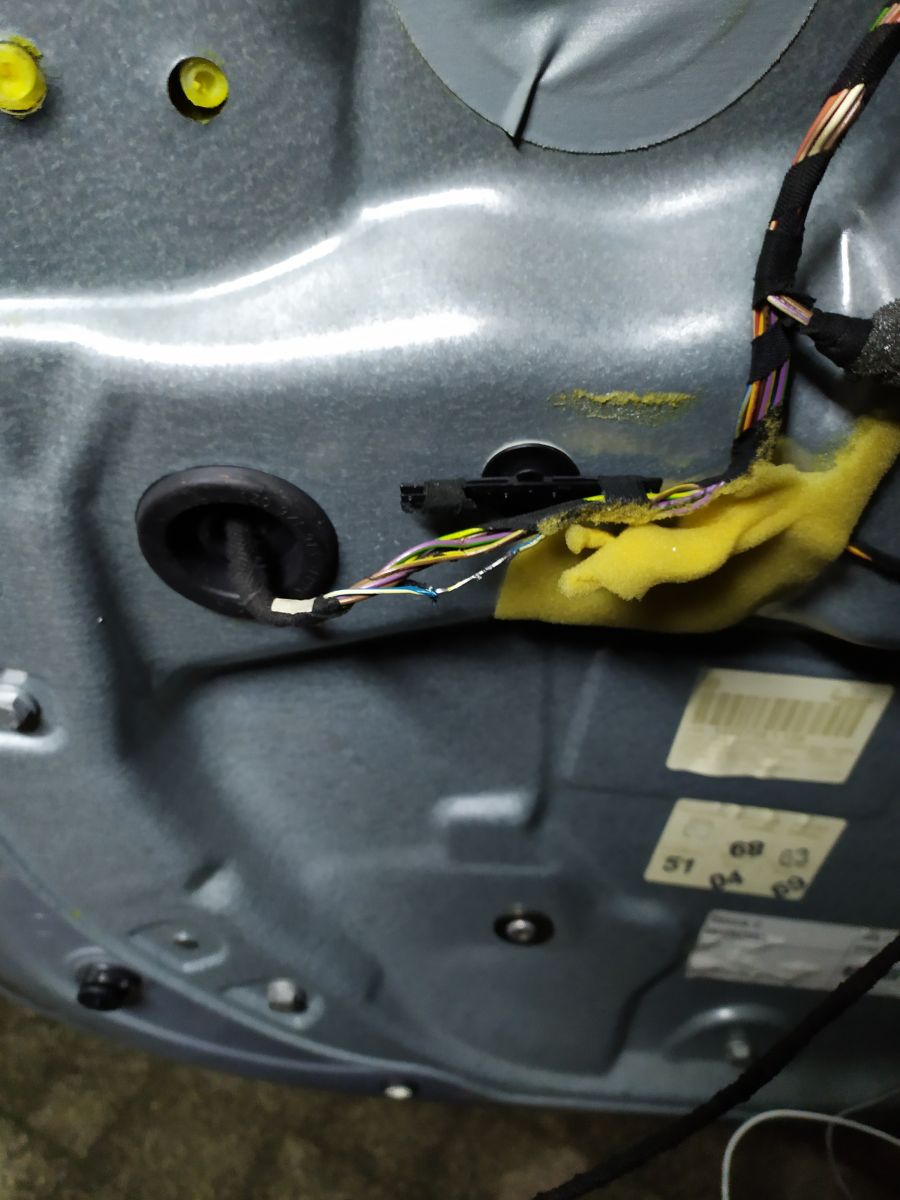

  • #12 18548721
    kolokat
    VW Polo 9n3 2009 - centralka Stig/Bloker nie otwiera drzwi VW Polo 9n3 2009 - centralka Stig/Bloker nie otwiera drzwi
    Wpinam się w wiązkę na zdjęciu.
    Załączam również instrukcję.
    Na krótko zwarcie do masy na niebiesko-białym kablu rygluje zamki, ale powtórne zwarcie do masy nie daje reakcji.

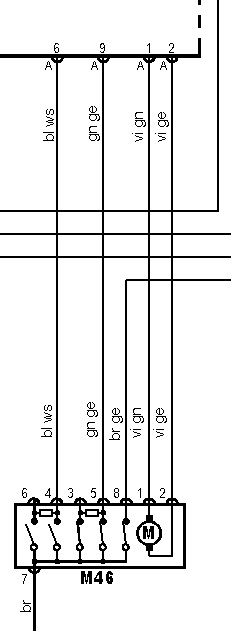

  • #16 18549765
    polonez15
    Poziom 33  
    Spróbuj z rezystorem na zielono-żółty. VW Polo 9n3 2009 - centralka Stig/Bloker nie otwiera drzwi

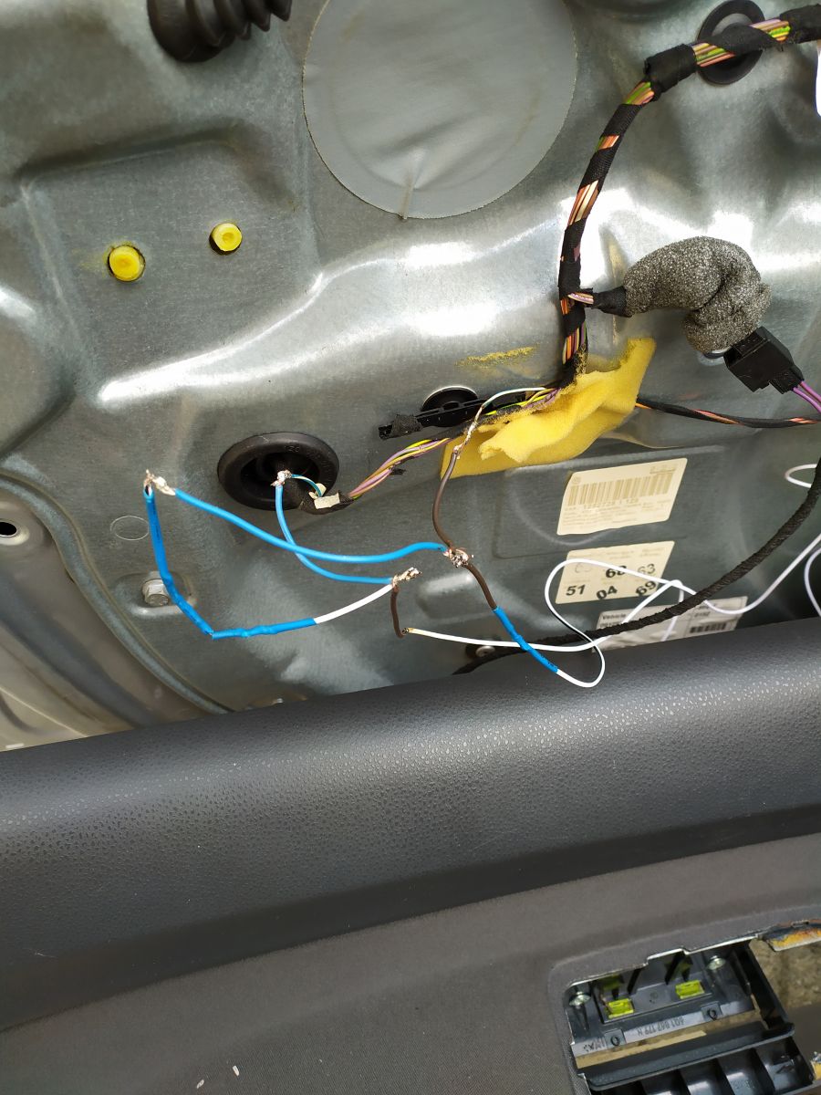

  • #17 18549847
    kolokat
    Po podpięciu wszystkiego na krótko brak reakcji z pilota. Po zamknięciu drzwi kierowcy, rygluje sam wszystkie zamki, ale dalej brak reakcji na pilota.
    Masa sprawdzona w dwóch miejscach.
