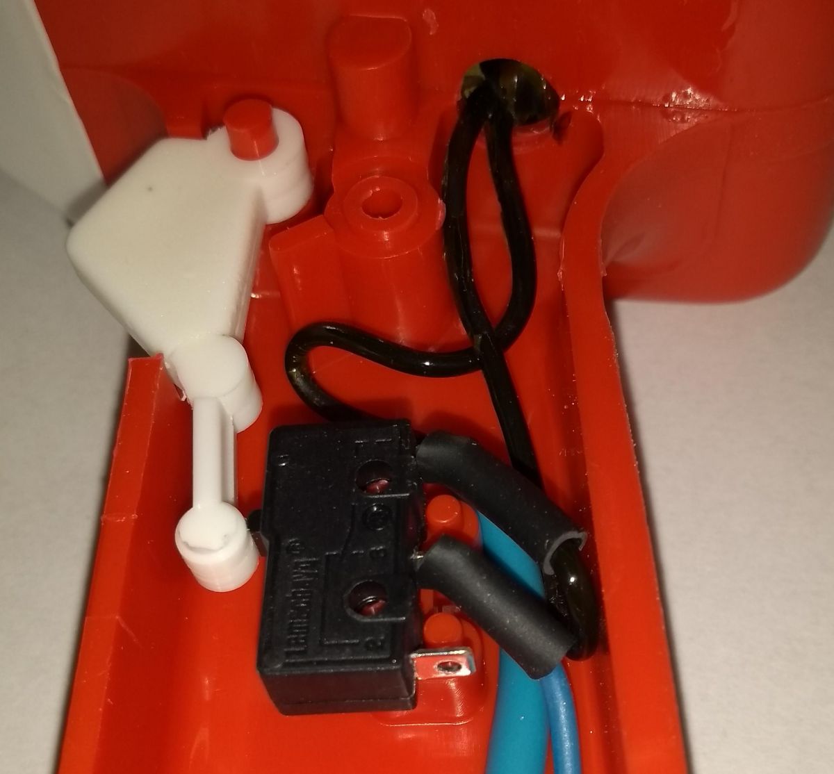

    Drobna różnica w wykonaniach starej i nowej lutownicy to zmieniony mikrołącznik zasilania, reszta identyczna, łącznie z "dzyndzlem" robiącym za "spust"

    No ale tu mocowanie trafo masz identyczne, na wcisk, zaś jego "trzymanie" zapewniają te skrzydełka w narożach :)
    Z tego, co kojarzę, to na przestrzeni lat uległa zmianie liczba zatrzasków na tym białym przednim elemencie- w starszych były po jednym na stronę w nowszych (kilkanaście lat temu) po dwa. W innym egzemplarzu, z przełącznikiem 45/70W, mam już to nowsze rozwiązanie.
    Oryginalny mikrołącznik był produkcji Faela, typ 83 133, nowszy to chyba jakiś popularny chińczyk, nie sprawdzałem.
    V.

    Zgadza się, w starym typie jest trochę inaczej ale da się to wszystko ze sobą połączyć.
    Też prawda, stara wersja ma dwa zatrzaski a nowa cztery.
    Jak by ktoś chciał robić przekładkę to należy pamiętać o zakupie "kompletu".

    krakarak napisał:
    Szkoda, że nie otworzyłeś tej "nowej" lutownicy... Wewnątrz niestety transformator nie ma nic wspólnego z tym sprzed lat. Byle jakie blaszki byle jak ściśnięte, sama lutownica grzeje się jak piecyk
    Na Twoją prośbę otworzyłem tę "nową", ale teraz to już nie wiem, po jaką cholerę, skoro na jedno wyszło...
    V.
