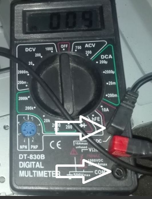

    Magnetron z zewnątrz a zwłaszcza głowica wygląda OK. Co do pomiarów to ustawiając multimetr (nie wiem jaki masz automat czy ręczne ustawianie) na zakresie najbardziej zbliżonym do oporu pomiędzy 40, a 50 mili Ohm sondy multimetru przykładasz do konektorów męskich zasilania magnetronu jedna do jednego druga sonda do drugiego i odczytujesz wynik. Następnie również na ustawieniu multimetru na mierzenie oporności w zakresie najbardziej zbliżonym od 0 do 100Ω jedna sonda do jednego z tych konektorów a druga do obudowy magnetronu ( np. puszki) i odczyt. Tą operację trzeba powtórzyć też do drugiego konektora i obudowy. Prościej się nie da napisać. Daję foto Twoje tylko nie widać tam konektorów ale są w tej plastikowej obudowie. Podaj wyniki pomiarów.

    Drugie foto - zmierz tez na wyższych zakresach ale jeden konektor a następnie drugi.
    Pierwszy pomiar OK . A jeszcze w tym Twoim multimetrze czarny przewód nie powinien być w gnieździe COM?
  • #35
    fantomek
    Czarny przewód w COM na wszystkich zakresach próba pomiaru i wskazanie "1" może miernik walnięty
  • #36
    miroslaw wielki
    Poziom 29  
    Co te strzałki oznaczają na tym zdjęciu? Co ty chcesz autorze mierzyć? Opór? Prąd, czy napięcie?

    Nie walnięty. To jest miernik uniwersalny i jeżeli pokazuje 1 to oznacza, że brak jest przewodzenia . Magnetron jest OK pod warunkiem, że pomiar rezystancji między konektorami przyłączeniowymi jest nadal jak na pierwszym Twoim foto.

    Przy takim ustawie pomiar z dziś. Jeśli przewód czarny jest w COM wskazuje Mikrofalówka Samsung FW213G001 - iskrzy "1"
  • #39
    miroslaw wielki
    Poziom 29  
    Co ty mierzysz czlowieku. Czarny przewod w com czerwony w dziurkę środkową i ustawiasz zakresy na ohmach. Chcesz zmierzyć opór?
  • #40
    fantomek
    Mirosławie wielki, a nawet powiedziałbym "największy" przeczytaj że zrozumieniem post #36 i 38. Poddaj go wnikliwej analizie i będziesz wiedział: po pierwsze że takie podłączenia jak zostało wskazane a więc czarny w com, czerwony środek daje wynik 1 w ohm, po drugie będziesz wiedział co jest celem realizowanego pomiaru. Jeśli zaś nie masz nic konstruktywnego do powiedzenia prośba abyś nie udzielał swoich rad tym bardziej z podniesionym głosem.
