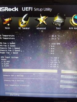

    Witam mam proste pytanko. Złożyłem ostatnio zestawik z g3258. Nigdy wcześniej nie bawiłem się w oc, także proszę o wyrozumiałość.
    Pytanie dotyczy napięć bazowych, otóż wydaje mi się, że są przekłamane/coś nie gra.
    Płyta: MSI Z97s SLI PLUS
    CPU: G3258
    PSU: CX500
    Napięcia bazowe:
    https://obrazki.elektroda.pl/4243396600_1584289841.jpg
    Zastanawia mnie czemu ten procek bazowo już ma napięcie: 1.128V (przeglądałem neta przez ostatnie dni i raczej to napięcie wahało się blisko 1V).
    Napięcia bazowe po ustawieniu mnożnika na 41.
    https://obrazki.elektroda.pl/1992403300_1584289886.jpg
    Cooler mam stockowy.

  • #2 18534300
    sylweksylwina
    Moderator - Komputery Serwis
    Czemu wszystko masz na auto?
    Wszystko maksymalnie ustawić na domyślne wartości, Vcore zmieniać offsetem.

    wellingtons
    Poziom 4  
    Będę miał chwilę to pobawię się jeszcze z offsetem.
    Na razie mam ustawione jak kolega wyżej, lecz u mnie 3.8GHz przy 1.2V i włączyłem EIST.
    Przy opcji EIST, jak tak normalnie korzystam z internetu itp, temp mam 27-36.
    Własnie dziwi mnie ta sztuka, ponieważ wysokie napięcia potrzebuje, słabo się kręci, ale za to temperatury ma bardzo dobre. Jak pisałem wyżej na chłodzeniu box, spokojnie mogę mieć 1.320V i akceptowalne temperatury na poziomie 70 stopni pod max obciążeniem.
    Przypomniało mi się też, że mam płytę Asrocka H81 - oczywiście wrzuciłem ten procek tam.
    Napięcia na stocku Asrock:
    G3258 - czy napięcia bazowe 1.128V są normalne na MSI Z97s SLI PLUS?
    Jak widać płyta ustawia identyczne napięcie jak MSI. Komputer normalnie działa.
    Tutaj mnożnik podbity do 4.0GHz (automat):
    Przy 4.0 GHz płyta ustawia 1.2V, przy 3.8 GHz - 1.150V, przy 4.2 GHz - 1.3V, przy 4.4 GHz - 1.4V. Płyta ustawia o wiele niższe napięcia, niż MSI, lecz działa tylko bios, windows od razu wywala bluescreena.
    Także myślę, że problem rozwiązany, sztuka padlina. Jedyny plus to niskie temperatury. Będę celował w 4.0-4.2 GHz, może się uda osiągnąć taki wynik stabilny.
