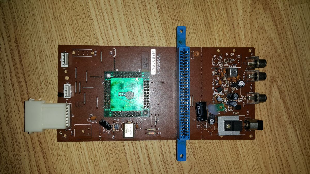

    Jednak konsola opisywana w tym temacie ma budowę odmienną - serce konsoli (układ SP-80) wymagał dodania dwóch scalaków - pamięci RAM dla obu procesorów. Można więc przypuszczać, że jest to inne, zupełnie niezależne opracowanie głównego układu, a technologia lub koszty nie pozwalały na pełną integrację wszystkiego w jednym układzie.
    Diagnoza
    Nowatorska naprawa konsoli Pegasus SP-80 + wstrzykiwanie (injekcja) danych
    Obie pamięci (których na zdjęciu już brakuje) zostały przeze mnie wylutowane i przetestowane - każda okazała się niesprawna. To źle rokowało - konsola prawdopodobnie została potraktowana zbyt wysokim napięciem (co wcale nie musiało być celowe - często przy omyłkowym podłączeniu nieprawidłowego zasilacza, stabilizator 7805 uszkadza się tak niefortunnie, że podaje na wyjście niestabilizowane napięcie wejściowe, np. 9-12V). Chociaż ostatnio miałem do czynienia z przypadkiem, gdy jakiś Janusz zamiast 7805 wlutował.. 7809.
    Miałem jednak jakieś ciche wewnętrzne przeczucie, że może ów serce konsoli (kluczowy układ na zielonej płytce) jest sprawny. Niestety, naprawienie połamanej płyty głównej nie wchodziło w grę - nawet gdyby urwane ścieżki zastąpić kabelkami, a gniazdo kardridży przykleić w celu wzmocnienia, to laminat był tak podłej jakości, że pewnie wszystko popękałoby przy pierwszej okazji i mocniejszym szarpnięciu. Dodatkowo płyta była przystosowana do podłączenia na stałe joysticków (dwa złącza szpilkowe), a ja jestem zwolennikiem odłączanych kontrolerów. Dlatego jedynym rozsądnym rozwiązaniem było zaprojektowanie i wykonanie płyty głównej od zera, przystosowanej do współpracy z zieloną płytką.

    Mając już rozpiskę sygnałów, postanowiłem przetestować zieloną płytkę poza ustrojem. Podlutowałem przewody z masą, zasilaniem, obwodem sygnału zegarowego i.. na wyjściu wideo pojawił się sygnał przypominający sygnał Composite (patrzyłem jedynie pod oscyloskopem, bo już wzmacniacza wideo nie chciało mi się lutować). Także na wyjściu sygnału zegarowego (M2) od procesora było upragnione 1.7 MHz. To oznaczało, że układ żyje (chociaż nie musi być sprawny...).

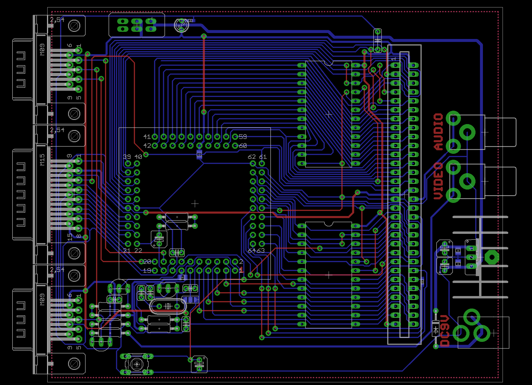

    Projekt nowej płyty głównej i wykonanie
    Działanie głównego scalaka było dużą motywacją do rozpoczęcia prac nad projektem płyty głównej. Oparłem ją na odtworzonym schemacie, jednak niektóre ścieżki prowadziłem inaczej (np. po to aby uniknąć przeciskania się dwoma ścieżkami między parą nóg układu). W efekcie powstała pojedyncza płyta z gniazdami joypadów/kardridża/audio+video+zasilania. Płytki nie projektowałem pod konkretna obudowę - chciałem uzyskać wolnostojącą konsolę. Natomiast samej zielonej płytki też nie przylutowywałem na stałe, tylko wluowałem gniazdo goldpinowe.
    Nowatorska naprawa konsoli Pegasus SP-80 + wstrzykiwanie (injekcja) danych Nowatorska naprawa konsoli Pegasus SP-80 + wstrzykiwanie (injekcja) danych Nowatorska naprawa konsoli Pegasus SP-80 + wstrzykiwanie (injekcja) danych
    Jak widąc wyszła ona całkiem spora, chyba nawet większa od analogicznej płytki którą kiedyś także zaprojektowałem, ale opartej na scalakach.
    Całość po zlutowaniu zadziałała od razu. Zauważyłem jedynie dwa mankamenty:

    Wykonanie
    Do wykonania powyższej poprawki, konieczny jest układ programowalny. Musi on mieć dostęp do szyny adresowej, szyny danych, linii R/W, M2, /ROMSEL oraz uszkodzonej i sprawnej linii joysticka. Najlepszym miejscem do wlutowanie takiej płytki byłoby albo:
    * pod złączem kardridży - tam niestety nie było miejsca, poza tym nie chciałem psuć wyglądu konsoli wizualnie,
    * nad zieloną płytką - to chyba najlepsze miejsce.
    Po zaprojektowaniu i wykonaniu płytka wyglądała tak:
    Troche się zastanawiałem, jak ją teraz wlutować. Goldpiny z zielonej płytki nie wystawały zbyt mocno, więc pomyślałem, że przylutuje do nich wystające kawałki srebrzanki, na to nałożę zaprojektowaną płytkę a potem przylutuje ale ostrożnie aby od nadmiaru grzania nie rozlutować srebrzanki. Ale się udało!
    Nowatorska naprawa konsoli Pegasus SP-80 + wstrzykiwanie (injekcja) danych Nowatorska naprawa konsoli Pegasus SP-80 + wstrzykiwanie (injekcja) danych Nowatorska naprawa konsoli Pegasus SP-80 + wstrzykiwanie (injekcja) danych Nowatorska naprawa konsoli Pegasus SP-80 + wstrzykiwanie (injekcja) danych
    Potem przyszedł czas na oprogramowanie tego (kod w VHDL) i testy. Po paru próbach udało się i układ zaczął działać. To wrażenie, gdy wreszcie możesz sterować joystickem na uszkodzonej konsoli - bezcenne!
