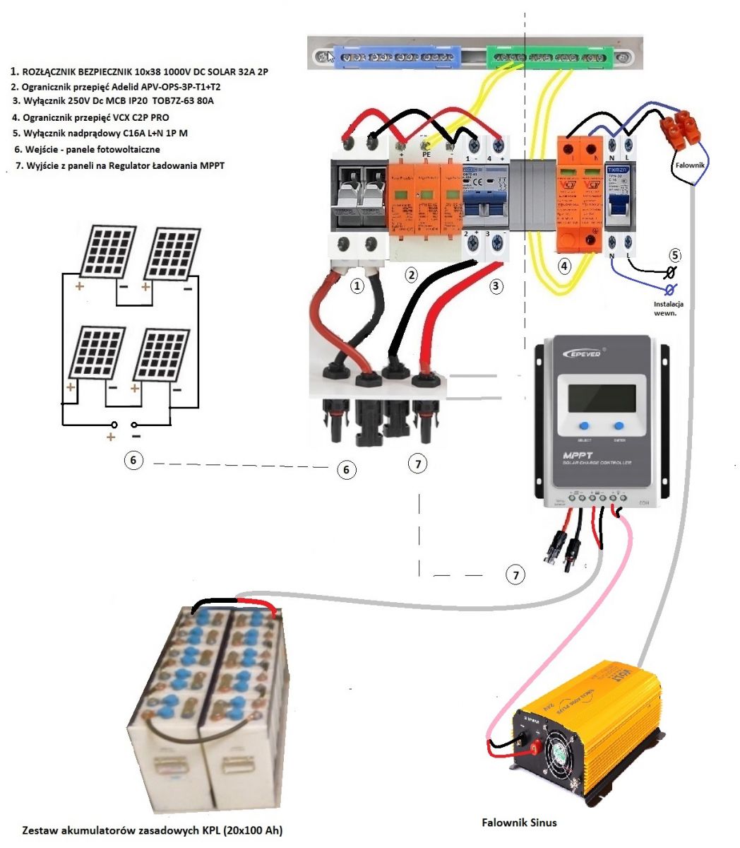

    piotr_be
    Posty: 47
    Ocena: 28
    Projekt został odłożony na jakiś czas, w tym roku powracam z realizacją.
    W międzyczasie zaznajomiłem się nieco z charakterystyką akumulatorów. Zważywszy, że ma to pracować bezobsługowo przez cały rok, w terenie odległym, zdecydowałem się na akumulatory zasadowe KPL.
    Regulator ładowania MPPT TRACER 4210AN 12/24V 40A
    Poniżej zamysł, jak to zrobić. Proszę o uwagi odnośnie projektu.
    Dobór komponentów do instalacji OFF GRID 800W - panele SHARP, inwerter Volt
  • #22 20428949
  • #23 20429085
    piotr_be
    Posty: 47
    Ocena: 28
    Maverick73 napisał:
    SPD pierwsze od paneli potem bezpieczniki.
    Falownik podłączony prosto pod akumulatory.
    Czyli "6" trzeba zamienić z "7"..? Zdjęcie rozdzielnicy skopiowałem z allegro, więc zakładam że układ jest prawidłowy.
    Falownik prosto pod akumulatory. Zgadza się, znalazłem przykład, jeszcze jest tam bezpiecznik po drodze. Dzięki za uwagę.

    piotr_be
    Posty: 47
    Ocena: 28
    Maverick73 napisał:
    Tak 6-> 2-> 1-> 3 ->7
    Czy był byś uprzejmy rozwinąć i uzasadnić kolejność przyłączeń elementów zabezpieczających?
    Przeczytałem wątek https://www.elektroda.pl/rtvforum/topic3834195.html, w którym jeden a komentatorów podważa zasadność stosowania bezpieczników topikowych dla układu jednostringowego - to jedno. Drugie, to położenie rozłącznika stałoprądowego - przed MPPT, czy powinien odcinać bezpośrednio panele fotowoltaiczne, więc być zaraz za nimi. Chociaż nie za bardzo widzę różnicę dla położenia tego rozłącznika. W jednym i drugim położeniu spełnia swoje zadanie - czyli odcina panele od MPPT.

    piotr_be
    Posty: 47
    Ocena: 28
    Czyli tak na dobrą sprawę - jeśli by pozostawić wkładki topikowe pomiędzy panelami a SPD - to nie był by to jakiś błąd? Było nie było - to przecież tylko dodatkowe zabezpieczenie, zanim przepięcie znajdzie się na SPD do neutralizacji.

    k_pec
    Poziom 34  
    Posty: 1772
    Pomógł: 271
    Ocena: 562
    Podstawą jest odgromówka na panelach. Wspomagają ją SPD. Cała reszta (bezpieczniki, wyłączniki....) to, w mojej ocenie, w zasadzie dobre samopoczucie. Przy energiach władowań albo indukowanych na długich kablach przeskoczenie przez bezpiecznik albo wyłącznik to dla wyładowania może być pikuś. Jak SPD go nie zatrzyma, to i reszta szanse ma znikome.
    Dla mnie, zabezpieczenia topikowe, rozłączniki, itp to domena normalnej eksploatacji instalacji.
    Rzuć sobie może okiem w materiały DEHN-a odnośnie fotowoltaiki ( Link ) pod kątem wskazywanych przez nich rozwiązań (np. liczba i miejsca rozmieszczenia SDP i innych zabezpieczeń), bo sam sprzęt to głównie na droższe inwestycje. Ot tak, celem porównawczym.
