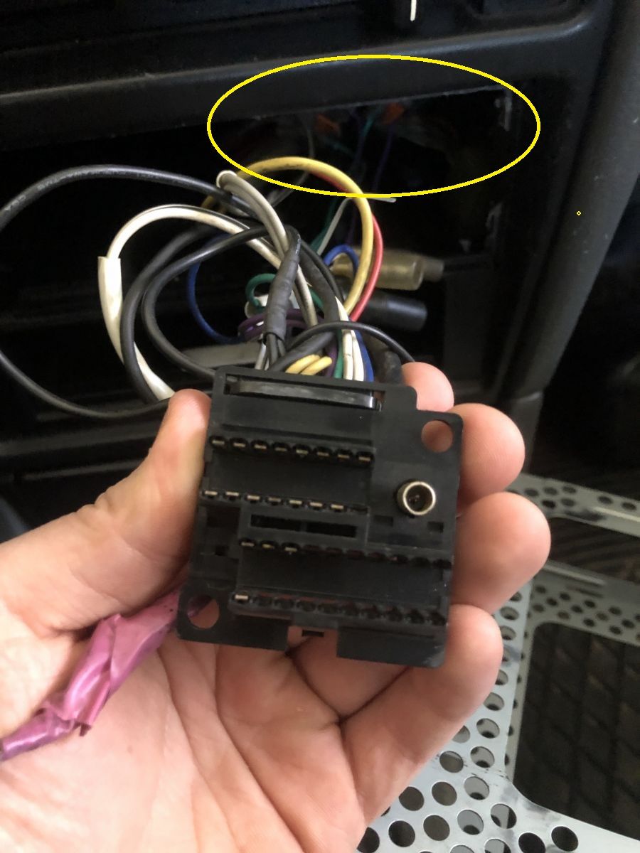

    Witam, chciałbym wymienić radio na 2 dinowe, poprzednim radiem było Sony xr-2803 z taka wtyczką jak na zdjęciu. Chciałbym porady, jak wymienić ta wtyczkę Sony xr-2803: Wymiana radia na 2 DIN - jak zmienić wtyczkę? Sony xr-2803: Wymiana radia na 2 DIN - jak zmienić wtyczkę?

    Zakupić odpowiedni adapter - najprościej.

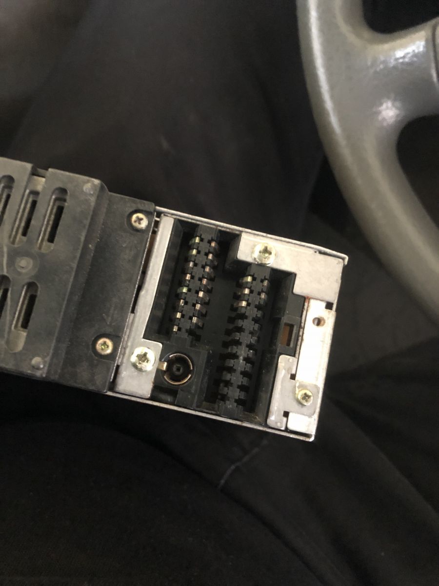

    Tu masz pinout gniazda w radiu, wystarczyło tylko trochę poszukać w google

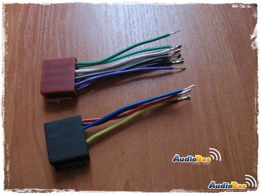

    Kolory najprawdopodobniej bedą takie same jak w standardowej kostce iso, nawet widać po twoim zdjęciu, wiec myślę, że wystarczy polutować zgodnie z kolorami. Tak więc czarny(masa), żółty(B+ do akumulatora), czerwony( + po stacyjce)
    Głośniki przód (szary, szaro-czarny) (biały, biało-czarny)
    Głośniki tył (fioletowy, fiolet-czarny) (zielony, zielono-czarny) W razie wątpliwości, żarówka w dłoń i posprawdzaj przewody od zasilania.
  • #4 18535350
    sylweksylwina
    Moderator - Komputery Serwis
    Przecież to jest własnościowe złącze firmy Sony. Widziałeś taki adapter????
    Rozumiem że złącza żadnego od strony auta nie ma. W takim razie zostaje odcięcie bieżącej wtyczki i przylutowanie standardowej ISO. Nawet nie sugerował bym się tym jak to ktoś podłączył do obecnego złącza, tylko przeanalizowałbym co jest do czego i od nowa podłączył i tyle.

    Tak naprawdę to interesuje cię dolna część kostki, bo górna część służy do podłączenia zmieniarki CD

    Dokładnie tak. Najlepiej tak jak pisze kolega, odetnij tą starą kostkę, posprawdzaj co jest od czego i polutuj do kostki iso. Najlepiej mieć w aucie kostke iso, wtedy podepniesz większość radii samochodowych bez ingerencji w instalacje samochodu. I tak samo na zakończenie kabla antenowego musisz kupić wtyczkę

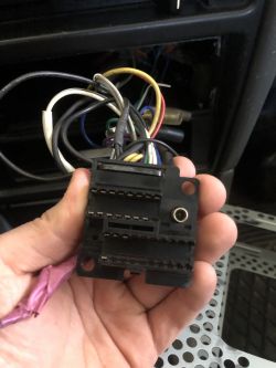

    Z tego co widzę to masz niezły bałagan w kablach

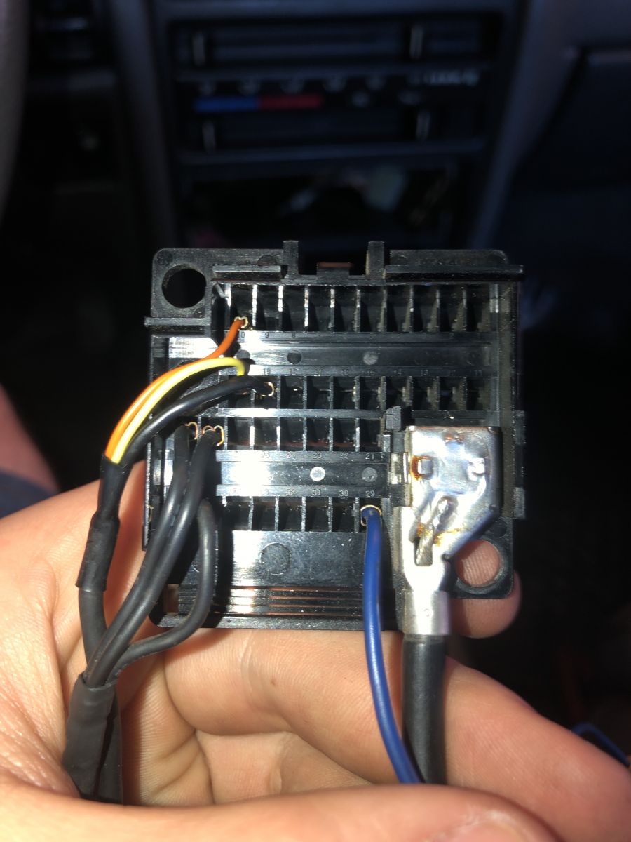

    @sylweksylwina @Kontrakton80 Na co obcinać??? Jak się uważnie przyjrzeć to głębiej widać że jest połączone na wsuwkach... na niektórych chyba nawet widnieją naklejki z opisami...

    Czy nie są to kostki iso, a do nich wetknięte przewody od radia Sony? Zresztą trudno stwierdzić, zdjęcie mało wyraźne. Autor postu coś nie okazuje zainteresowania

    Doszedłem do niektórych kabli i zostały mi takie. Nie wiem tylko do czego one są. Sony xr-2803: Wymiana radia na 2 DIN - jak zmienić wtyczkę?
