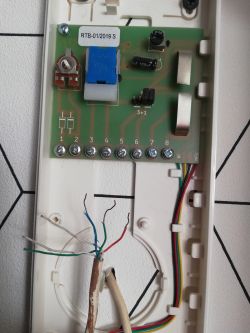

    Witam. Potrzebuję pomocy w podłączeniu domofonu. Poprzedni lokator odłączył kabelki i tak zostawił. Wygląda na to że podłączone były tylko trzy z nich które są odizolowane, pozostałe wyglądają na obcięte. Jest jakaś zasada podłączania tego wg kolorów i cyferek przy śrubkach?
    Jest Pan Janek ze spółdzielni który się tym zajmuje tylko w obecnej sytuacji może przyjdzie za trzy tygodnie. Będę wdzięczny za zdalną pomoc i instrukcje w podłączeniu.

    Jeśli jest potrzeba mogę odkręcić panel i zrobić zdjęcia w środku
  • Specjalista Domofony
    Odkręć, zrób zdjęcia.

    Foto wrzucę jutro. Czy zwrócić na coś szczególną uwagę?

    na to aby były widoczne złącza i ich opisy

    Yyyy... Czyli mam rozumieć że tego urządzenia które było zainstalowane od początku nie da się teraz już podłączyć i muszę sobie kupić cyfrowe?
    Tak

    Podłączyłem dwa przewody na których miałem 8,3V czer+ nieb- ...... Zapaliła sie dioda na domofonie, po czy jak zszedłem zadzwonić to jest cichy dźwięk, podnoszę słuchawkę, dioda gaśnie i nic nie działa. Czy jest coś co mogłem zrobić źle?
    Sprawdź jeszcze raz polaryzację.
    Sprawdź zworę RING - ma być założona (tak jak widać na zdjęciu), ale lepiej ją poprawić.
    Czy Twój nr mieszkania to 15?
    Rozumiem, że próbę przeprowadziłeś po złożeniu obudowy unifonu?
