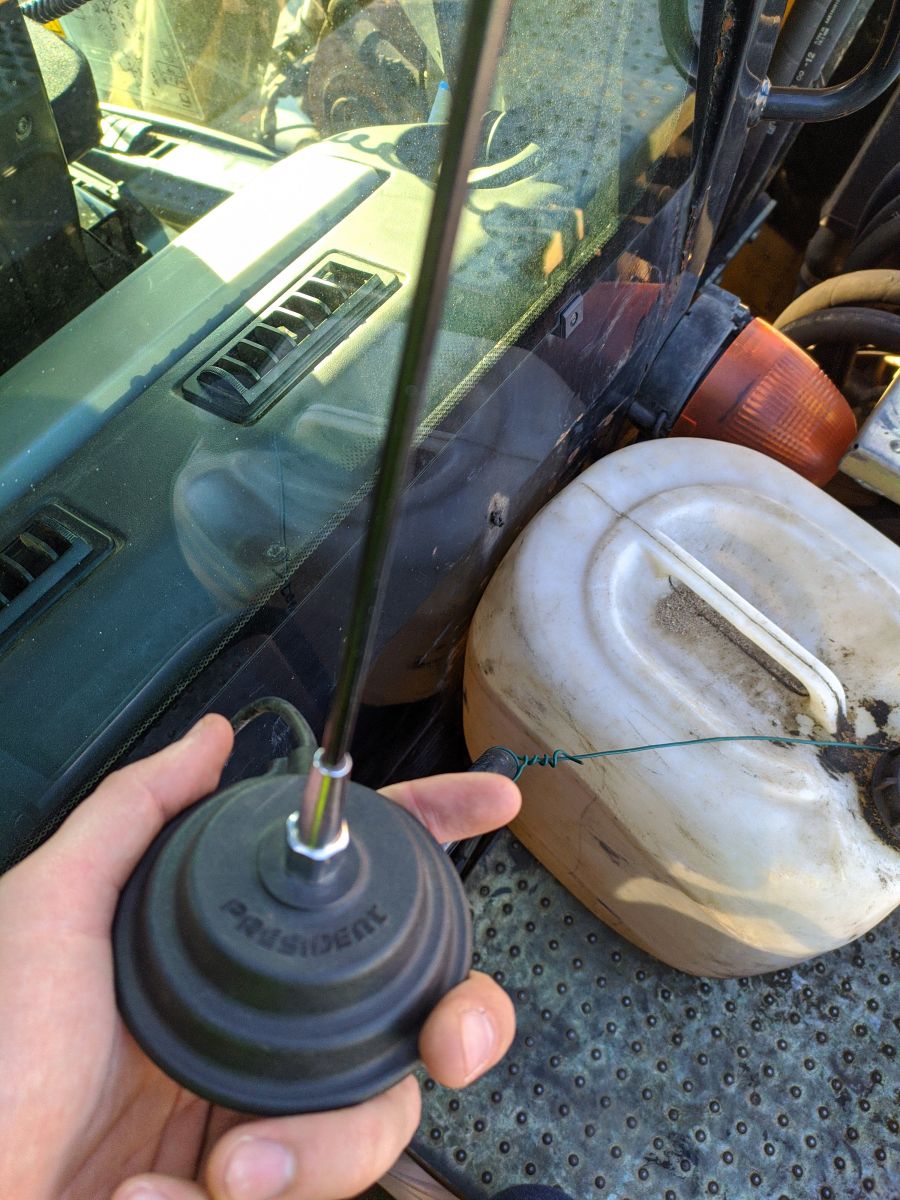

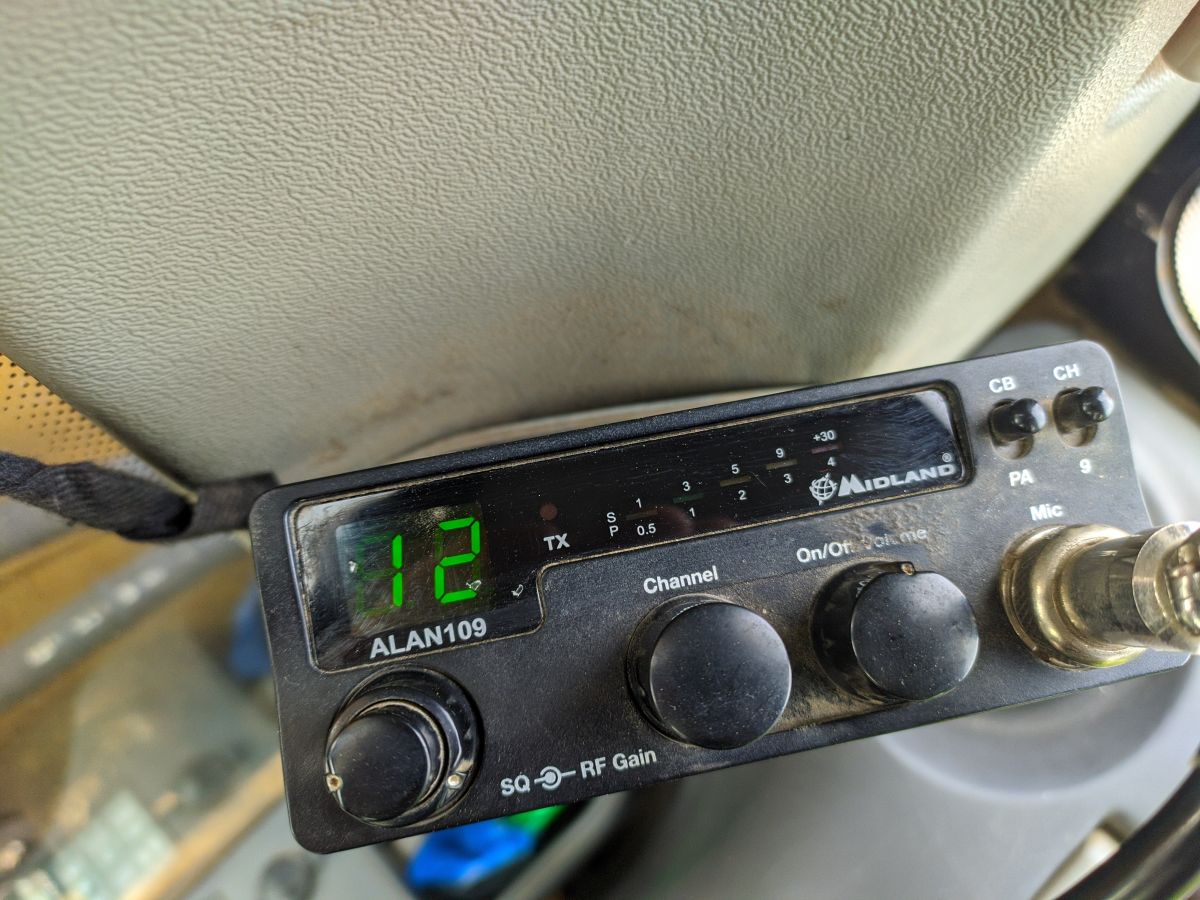

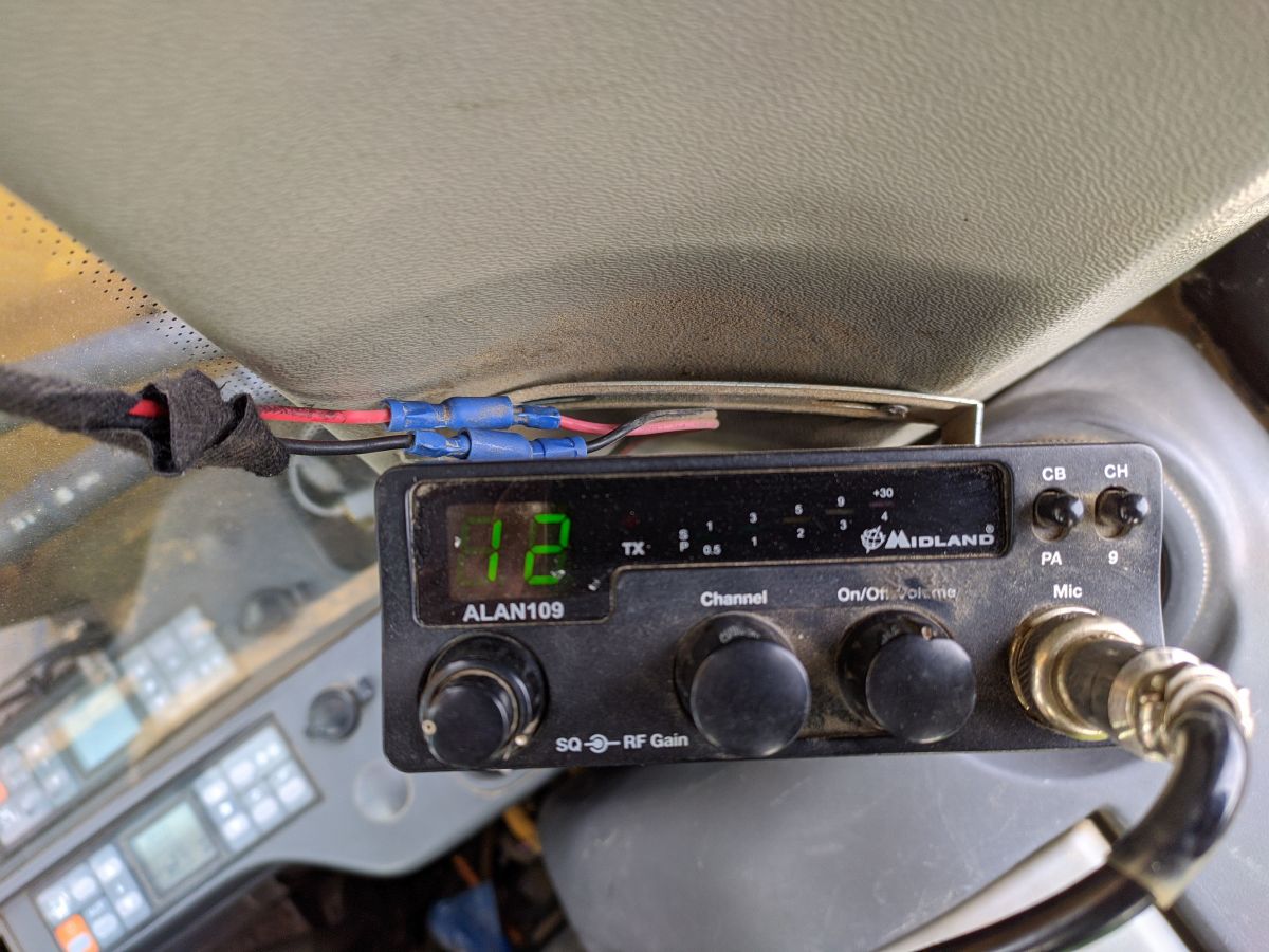

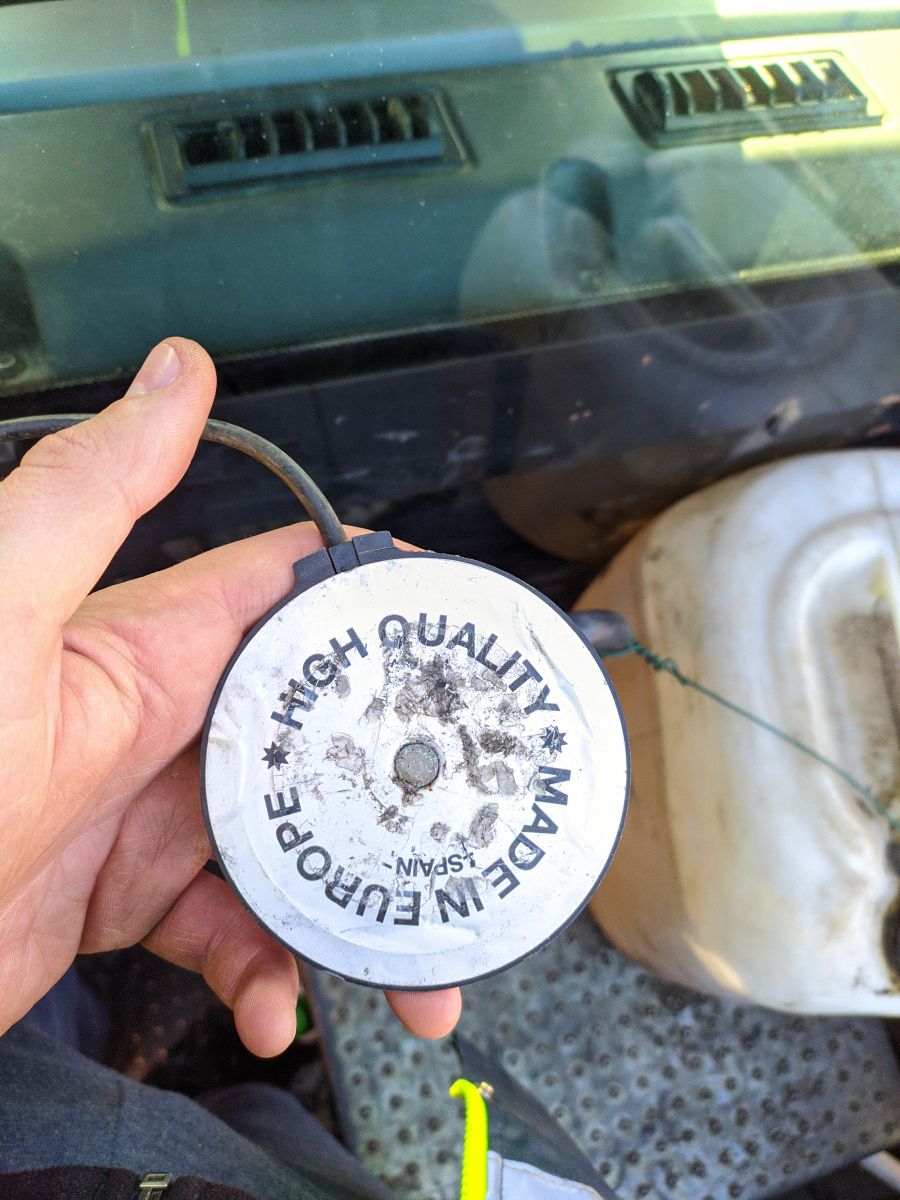

Użytkownik zgłasza problem z CB radiem Alan 109, które po półrocznej przerwie w użytkowaniu nie odbiera sygnału. Po odkręceniu przewodu od anteny zasięg wzrasta, ale nadal jest słaby, a nadawanie powoduje szumy. Uczestnicy dyskusji sugerują sprawdzenie SWR, stanu przewodów, oraz ewentualnych uszkodzeń anteny, w tym promiennika. Wskazują na możliwość rozstrojenia radia lub anteny, a także na problemy z potencjometrem RF Gain. Użytkownik planuje zakup miernika SWR oraz nowej anteny, a także rozważa naprawę obecnego sprzętu.
