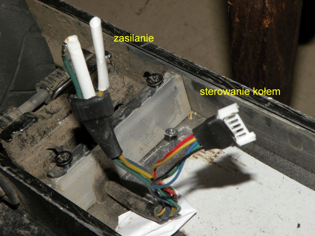

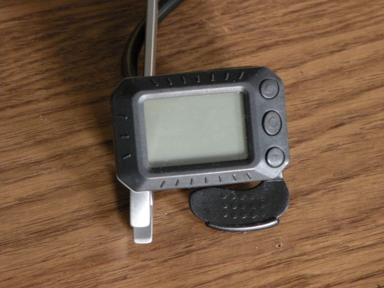

    Jak podłączyć uniwersalną manetkę gazu do sterownika hulajnogi „Frugal”?
    Sterownik „Brushless Motor Controller” (LENZOD) DC24V 250W.
    Ze sterownika do manetki gazu wychodzi pięć przewodów: żółty, czerwony, czarny, niebieski, zielony. Uniwersalna manetka gazu ma wtyczkę trzy przewodową, gdzie występują kolory: czarny, czerwony, zielony i dwa przewody z osobnymi zaciskami w kolorze żółtym i niebieskim.
    Osobna wtyczka trzy przewodowa (czarny, zielony, czerwony) idzie do manetki hamulca.
    Niestety ale nie udało mi się znaleźć odpowiedniego schematu, stąd moja prośba o pomoc
    w podłączeniu manetki gazu.

    Czerwony plus czarny minus zielony sygnał :) Do manetki idą trzy przewody, manetka z woltomierzem jak ta to jezcze żółty do plusa akmulatora coś namieszałeś. Wtyczka z pięcioma przewodami do hallotronów a nie hamulca, do czujnika hamulca idą dwa przewody. Na fotce dobrze nie widać ale na bank trzy przewody to manetka, wtyczka na pięć to plus minus i trzy hallotrony ale ta wtyczka wygląda jakoś nietypowo czy ona nie idzie do wyświetlacza co pewne nie idzie do manetki na 100%.

    Przepraszam, mogłem się pomylić. Dzisiaj , rozbierając manetki od hulajnogi firmy X, bardzo się zdziwiłem- zamiast typowego styku NO/ standard w starszych napędach, nawet rowerów el. /trafiłem na czujnik Halla. Akurat ma m w naprawie starego Ebika firmy Brandt, ma chyba ze 20 lat- akumulatory jeszcze kwasowe. Człowiek czasami za technologią nie nadąża- ale czasami dobrze jest znać stare rozwiązania.

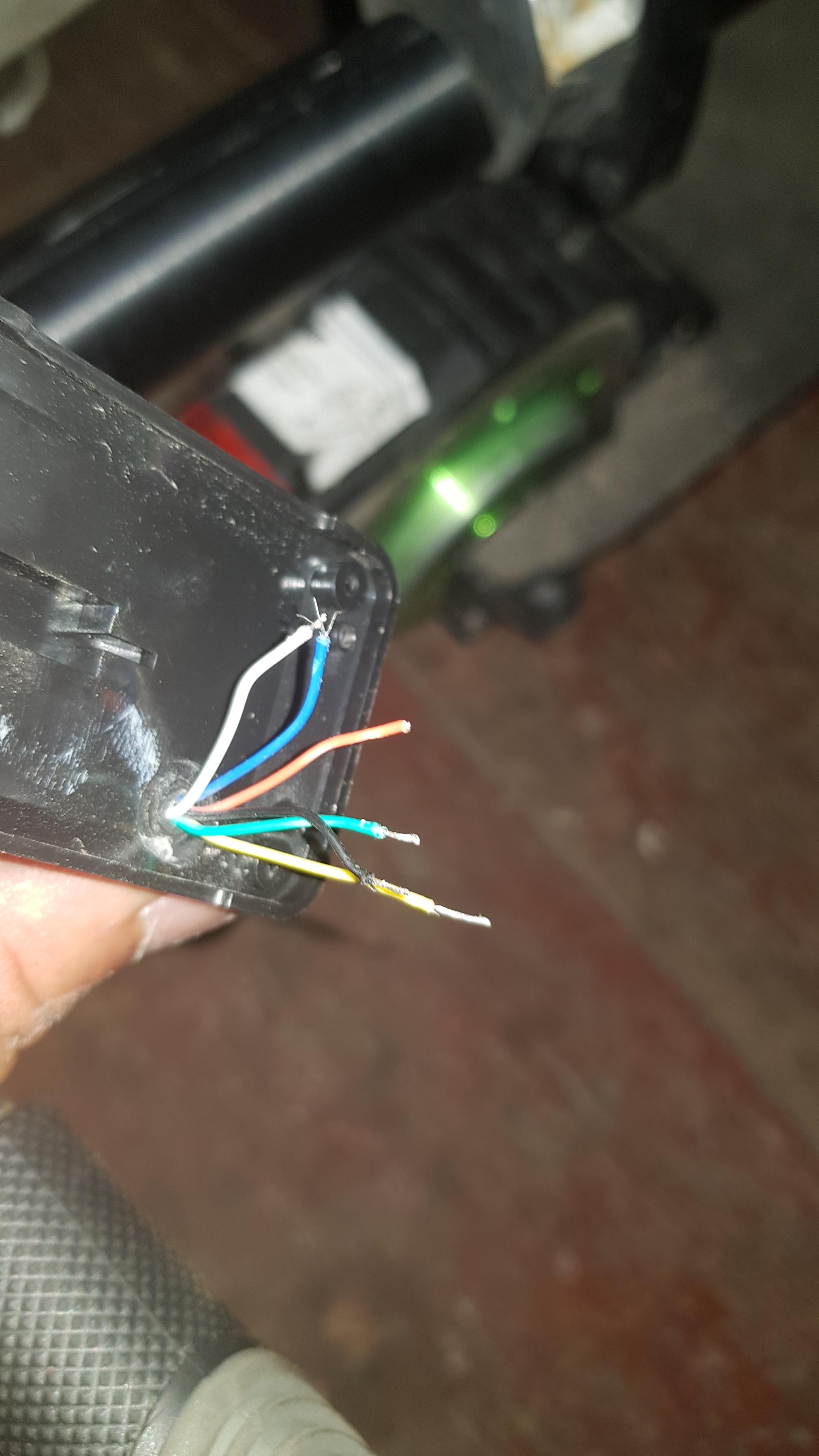

    Okazało się, że ta uniwersalna manetka gazu nie nadaje się do tej hulajnogi. Postanowiłem z dwóch uszkodzonych sterowników jazdy (zdjęcie) zrobić jeden sprawny. Przełożyłem z jednej „manetki” do drugiej „manetki” układ N76E003AT20, wymieniłem diodę D6 rezystor RA1 I RA2. W sterowniku silnika wymieniłem dwa tranzystory. Podczas próby okazało się, że koło obraca się w niewłaściwym kierunku. Zamiana przewodów zasilania koła nic nie dawała, dopiero zmiana przewodów od halotronów dała właściwy kierunek obrotu koła. Na koniec chciałbym podziękować wszystkim, którzy chcieli mi pomóc w rozwiązaniu tego problemu.
