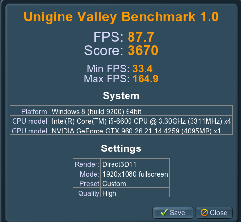

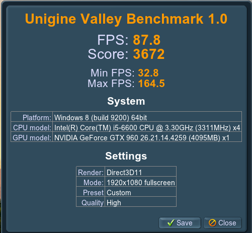

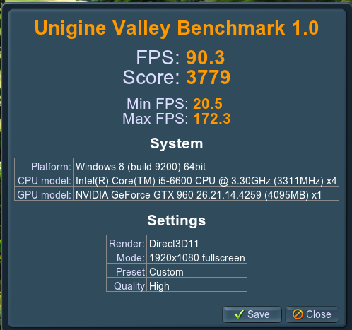

    Witam, mam pytanie do kogoś bardziej wtajemniczonego niż ja jeśli chodzi o podkręcania karty graficznej.
    A więc postanowiłem sobie podkręcić kartę graficzna GeForce GTX 960 (4GB) oglądałem poradniki, czytałem na różnych forach i zacząłem robić krok po kroku wszystko jak było to tłumaczone.
    Pobrałem "Valley Benchmark" oraz MSI AfterBurner i zacząłem powolutku podkręcać kartę zrobiłem kilka pomiarów z tego 3 ostatnie zapisałem sobie żeby pokazać je tutaj.
    Mój sprzęt: Procesor Intel Core I5 6600 Skylake 3.3GHz , Karta taka jak wyżej wspominałem, 8GB Ram HyperX Fury 2133mhz, płyta główna MSI H110M PRO-VD oraz zasilacz SilentiumPC Vero L2 Bronze 500W.
    Ogólnie chciałem się zapytać czy tak jak jest ustawione w afterze jest okej. Czy zmniejszyć/zwiększyć jakieś parametry żeby coś jeszcze wycisnąć z niej.
    ps. Jeśli chodzi o Core Clock ustawiłem na 98 ponieważ przy 133 jak dobrze pamiętam już na ekranie wyskakiwały mi lekkie pixele czy też paski wiec zmniejszyłem na 116 i było okej ale postanowiłem na wszelki wypadek jeszcze trochę zmniejszyć. A co do Memory Clock to zwiększałem i zwiększałem aż dojechałem do 688 i parę fps wyciągnąłem więcej lecz dalej nie chciałem jechać z tym żeby nie przeholować za bardzo ale nic mi się też nie działo z kartą.

    przed około 35 stopni bez obciążenia , w trakcie gry max do 68 stopni a po od razu spada w dół teraz dałem grę na pasek żeby Ci odpisać i mam już 41 stopni.

    Nie zwiększyłem napięcia ponieważ nie jestem pewny żeby jej nie spalić czy coś bo widziałem w jakimś tam poradniku żeby się za to nie brać jeśli nie jest się pewnym co do tej opcji :/ Wiec co polecasz zostawić tak jak jest czy coś jeszcze da się wyszarpać :D ?

    Zaczynają sie lekko robić przy 133-139 MHz Core clocka więc zjechałem na 116 i juz nie było ale dla pewności dałem jeszcze troche mniej czyli na 98 tak jak wspominałem :)
    A co do Memory Clocka to mam teraz te 688 ale nic mi sie nie działo z karta żadnych artefaktów ani nic ale postanowiłem już wiecej nie wyciskać bo nie chciałem spalić ;D

    Ale chodzi Ci zegary z Core Clocka i Memory ? czy również o Core Voltage ? bo słyszałem ze co do Core Voltage trzeba być ostrożnym bo różnie karty graficzne maja ustawione fabrycznie napięcia i w niektórych mozna podnosić a w innych nie?
