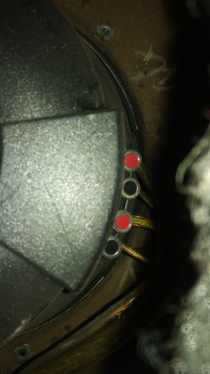

    Witam, jestem posiadaczem głośnika dwu cewkowego 2x4Ω. Kupiłem go razem ze skrzynią, jest teraz podłączony w taki sposób jak na zdjęciu. Przy takim podłączeniu ile uzyskam Ω ?. Jak do podłączyć aby pracował w 2 Ω ? Jak zmienić podłączenie Pioneer TS-W307D4 do pracy na 2Ω?

    Masz dwie cewki 4Ω, równolegle połącz to będzie 2Ω. Tzn. czerwony z czerwonym i do wzmacniacza, i czarny z czarnym i do wzmacniacza (o ile wspópracuje z 2Ω).
    Możesz jeszcze podłączyć jako 8Ω szeregowo tzn: czarny dolny do wzmacniacza, środkowy czerwony do środkowego czarnego i górny czerwony do wzmacniacza.
    PS. Na zdjęciu nie widać co się dzieje dalej z tymi przewodami, więc nie można napisać jak jest teraz.

    Dzięki za odpowiedz, podłączyłem tak aby było na 2Ω
