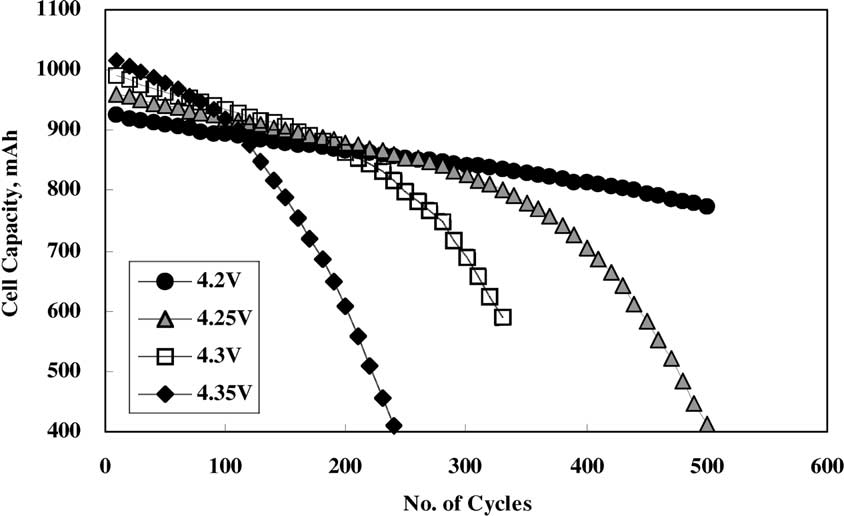

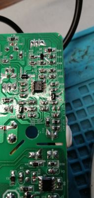

Jak zmienić rezystory w ładowarce 13S, aby obniżyć końcowe napięcie ładowania z 54,6 V do około 52 V?
Układ regulacji napięcia jest w części z TL431 i dzielnikiem sprzężenia zwrotnego, a niekoniecznie dokładnie tak, jak wynikało z pierwszego szkicu; przy błędach w rozrysowaniu schematu najbezpieczniej dobrać zmianę eksperymentalnie [#18541627] Najpraktyczniej jest wstawić potencjometr zamiast rezystora w gałęzi dzielnika, ustawić żądane napięcie, a potem zmierzyć jego wartość i zastąpić ją stałym rezystorem [#18541670] W opisywanym przypadku zamiast rezystora 2,7 kΩ (R21) użyto potencjometru 10 kΩ, ustawiono docelowe napięcie i wyszło, że trzeba zwiększyć rezystancję o około 142 Ω [#18541670] Ostatecznie dodanie około 124 Ω szeregowo z fabrycznym R21 dało przełączane napięcia 52,3 V / 54,6 V, czyli około 4,023 V / 4,2 V na celę dla pakietu 13S [#18541670] Jeśli chcesz zacząć od obliczeń, proporcjonalna zmiana rezystorów w dzielniku może zadziałać, ale przy tym zasilaczu i tak trzeba to potem skorygować pomiarem [#18541627]
✨ Użytkownik poszukuje sposobu na obniżenie końcowego napięcia ładowania swojej ładowarki 54.6V dla akumulatora 13S do 52V, aby wydłużyć żywotność ogniw. W dyskusji poruszono kwestie związane z modyfikacją rezystorów w układzie regulacji napięcia, a także wpływ obniżenia napięcia na cykle ładowania. Użytkownicy podzielili się doświadczeniami, wskazując, że obniżenie napięcia ładowania może zwiększyć żywotność ogniw, jednakże istnieją obawy dotyczące permanentnego niedoładowania. Wskazano na możliwość zastosowania potencjometru do regulacji napięcia oraz na znaczenie BMS w utrzymaniu równowagi napięć między ogniwami. Wspomniano również o typie ogniw Sanyo GA 3500mAh oraz o różnych metodach modyfikacji ładowarek.
