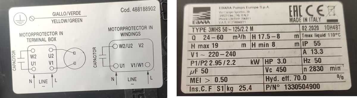

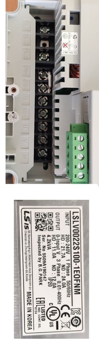

    Mam falownik: FALOWNIK LG S100 - LSLV0022S100-1EOFNM (P: 2,2KW, U: 1X230V, IOUT: 11A). Jak mogę podłączyć go do silnika ze zdjęcia ? Falownik ma zasilanie jednofazowe 230VAC, ale na wyjściu ma U, V, W czyli 3x230VAC. Silnik jest jednofazowy 230VAC 2,2kW.
    Podłączenie silnika 230VAC do falownika LG S100 - LSLV0022S100-1EOFNM (P: 2,2KW Podłączenie silnika 230VAC do falownika LG S100 - LSLV0022S100-1EOFNM (P: 2,2KW

    Telo
    Serwisant RTV
    Nie ma możliwości podłączenia takiego typu silnika do tego typu falownika patrz na opis wyjść 3 fazy U,V,W.
    Tak też myślałem, bo w instrukcji do falownika nie ma żadnego schematu z silnikiem jednofazowym. Ale chciałem zadać pytanie na forum bo może ktoś wie, czy w takim falowniku można zmienić parametry, aby działał z silnikiem jednofazowym.

    Wojciech. napisał:
    @CruelSneeze87 Potrzebujesz regulatora obrotów 1 fazowego. Przemiennik częstotliwości który masz na nic się nie zda.
    Czy znasz jakiś taki dobry regulator ? Szukałem i nic dobrego nie znalazłem. Falowniki z wyjściem jednofazowym są maksymalnie 1,5kW.

    Wojciech. napisał:
    @CruelSneeze87 Po co dokładnie ten regulator? W razie biedy, można wymienić silnik na 3 fazowy i tyle.
    Zmieniam silnik na 3x230VAC.
    Pytanie: jaki będzie pobór prądu przez falownik, gdy podłącze silnik 3x230VAC 2,2kW ? Tabliczka falownika jest w pierwszym poście. Pełny opis poniżej.
    Taki jaki pobierz silnik 2,2kW połączony w Δ
    Falownik Masz 4,2kVA, silnik powinien być max. 4kW 230Δ/400Y
