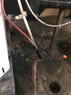

    Miałem niemiłą niespodziankę z piecem CO Lazar
    Producent puścił instalację w miejscach raczej nie wskazanych do tego i po 9 latach użytkowania kabel 230v zasilający dmuchawę w końcu się stopił i zwarł wraz z czujnikiem temperatury podajnika, co zaskutkowało podaniem 230 na regulator i jego upaleniem ;(

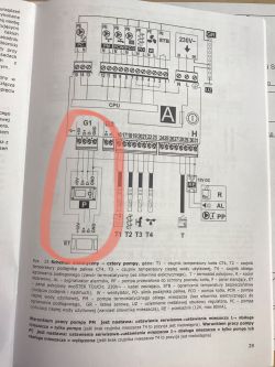

    Zakupiłem nowy regulator firmy Plum ecoMAXX 800r3 (poprzednik był r1 ale już antyk i nie do dostania)
    regulator kotła ecoMAXX 800r3 - panel pokojowy
    regulator jest sprzedawany w komplecie razem z panelem sterującym
    I teraz nasuwa mi się pytanie czy istnieje możliwość wpięcia starego panela jako panel pokojowy ???
    Dobrze kombinuję, będzie to działać ??
    Producent pisze że nie ma takiej możliwości chociaż pokojwy jest wpinany równocześnie z panelem sterującym na piecu, jedyna różnica to zasilanie jeden ma 5v a pokojowy 12v.

  • Poziom 2  
    jak stary tak i nowy jest na 12v
    Dziś wykonany test i niestety "nieaktualna wersja oprogramowania" czyli kupa nie będzie regulatora pokojowego z niego ;(
