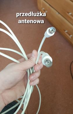

    Od jakiegoś czasu próbuje podłączyć Telewizor dość stary, ale działający pod kabel antenowy przepuszczony również przez dekoder.
    Podłączenie dekodera oraz kabla antenowego TV do starego Telewizora.

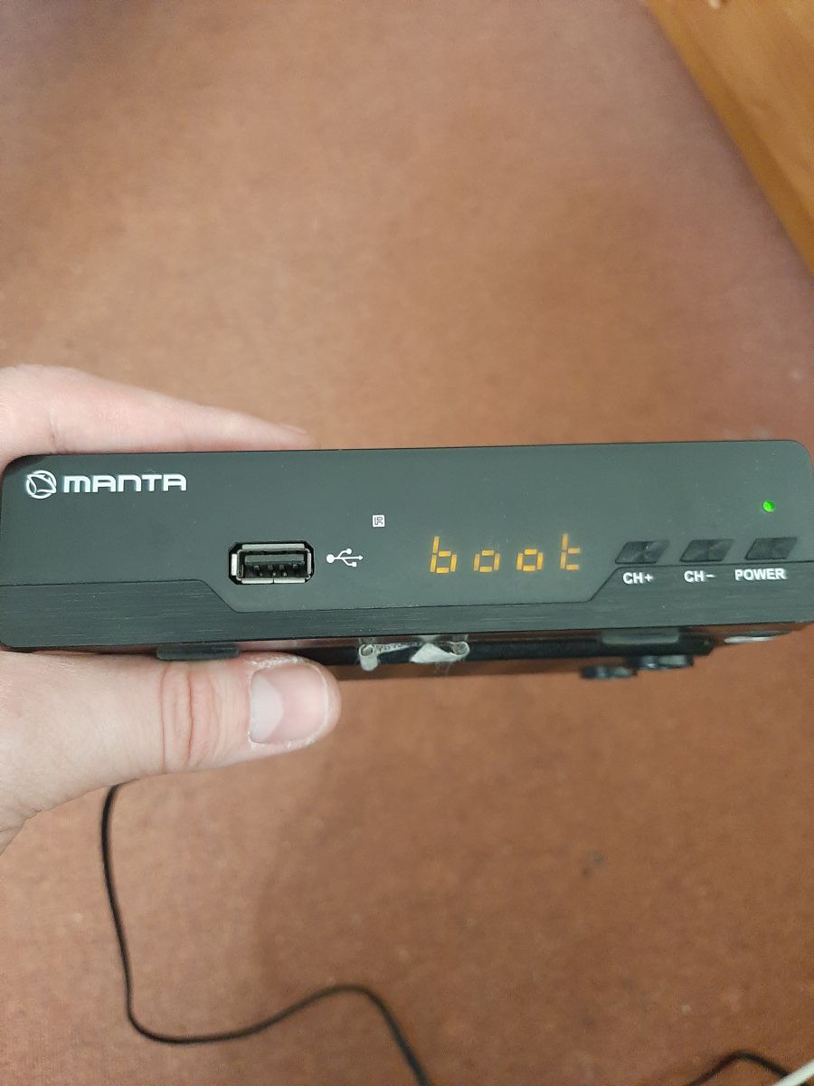

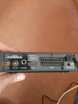

    ze ściany mam puszczony kabel antenowy który po podłączeniu do telewizora nic nie odbiera, wiec kupiłem dekoder razem z kablem SCART. Niestety TV nie posiada wejścia SCART tylko antenowe.
    Podpiąłem dekoder do anteny ze ściany, a przedłużkę z dekodera do telewizora, bo tylko taka opcje udało mi się zmontować. Niestety po podpięciu wszystkiego na włączonym TV wciąż zaśnieżony obraz.
    Zdaję sobie sprawę że Telewizor to już PRL, ale chciałbym spróbować go uruchomić.

    Jak Dekoder nie ma modulatora, to nie będzie działać. Ratuje Cię użycie modulatora z jakiegoś magnetowidu.

    Są zewnętrzne modulatory z wyświetlaczem kanału RF, z wejściami AV > wyjście RF
    Są dekodery DVB-T z modulatorem, szukać który ma też DVB-T2
    Można zrobić samemu wykorzystując modulator z magnetowidu

    Zaglądnij do najbliższego serwisu RTV, to za przysłowiową "dychę" , albo za darmo taki (magnetowid) Dostaniesz.
    Magnetowid Łączysz kablem Scart z dekoderem, ustawiasz wejście (magnetowidu) na AV i dostrajasz TV do kanału wyjściowego z modulatora i ma działać.
