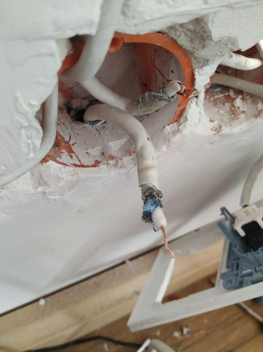

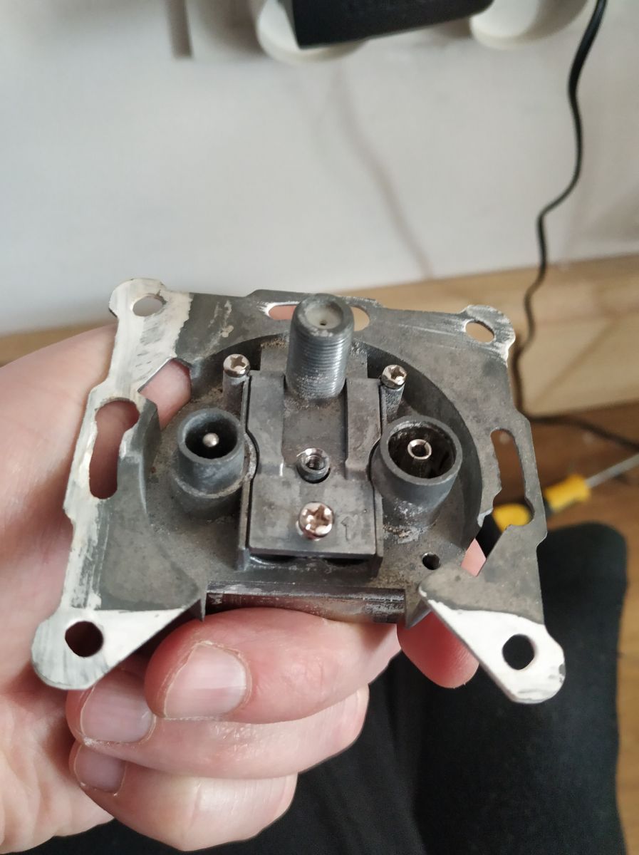

    Dzień dobry,
    ostatnio zaczęła mi nawalać antena (obraz ulegał zniekszałceniu etc.). Postanowiłem rozkręcić gniazdo i zauważyłem, że kabel przez "fachowca" był zdewastowany (delikatnie mówiąc). Chcę podłączyć go w sposób tradycyjny, zatem umieścić kabel w metalowym pudełku (gnieździe tv jak na zdjęciu). Niestety po mojej instalacji kabla, tv dalej nie działa (nie ma sygnału). Mam nowy kabel zew. który na pewno jest dobry, a w kablu ze ściany ktory jest na zdjęciu również jest sygnał, zatem problem leży po stronie mojego braku fachowego przygotowania kabla ze ściany pod instalacje. Nie chce z racji obecnej sytuacji wzywać fachowca, zatem mam nadzieje, że ktoś będzie mi w stanie pomóc.
    Będę wdzięczny za każdą sugestię.

    kindlar napisał:
    Kup łącznik
    I co on da ?
    Jest to gniazdo przelotowe i sygnał idzie do następnego gniazda.
    To co jest w tej puszce to tragedia. Co to za inne kable w tej puszce i jak to jest wykonane ?
    Oba kable antenowe trzeba przygotować tak jak na filmie (20-40s)https://www.youtube.com/watch?v=fEG6UXzYaEI.
    Następnie podłączasz je do gniazda, na gnieździe masz opisane gdzie jest wejście sygnału, a gdzie wyjście.
