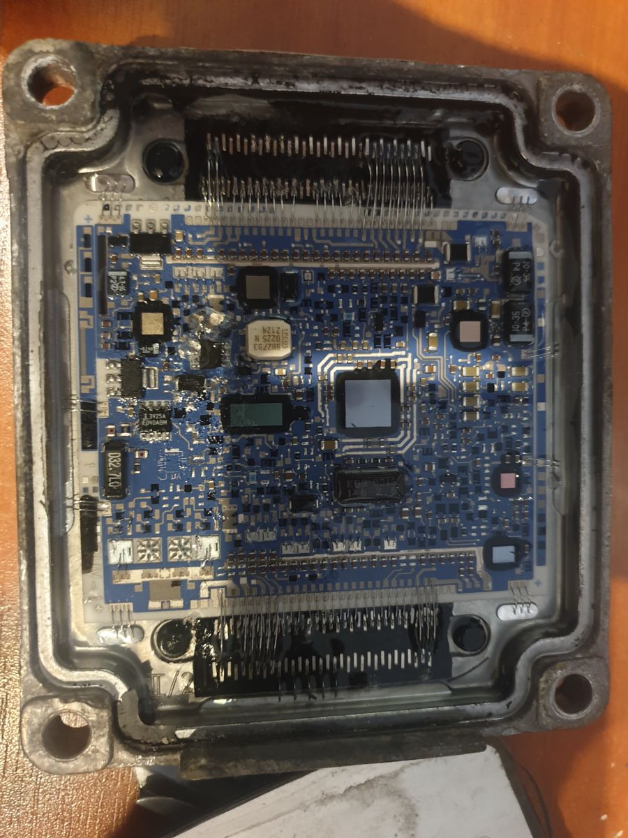

    witam. zakupiłem samochód daewoo kalos 1.2 2003r. kupiłem to jako uszkodzone z objawem ze po odpaleniu i zgaszeniu nie chce zapalic dopiero po jakims czasie mozna powtórzyć tą operacje. wymienilem kable swiece i cewke zapłonową na nowe sprawdziłem czujnik położenia wału, wałka rozrządu wszystko sprawne problem występuje nadal. i tak oto doszedłem do momentu w którym chciałbym podmienić sterownik silnika lecz chciałbym zrobić to możliwie tanio i w miare własnych możliwości i pomysł mam taki aby kupić używany lecz sprawny sterownik a z mojego wylutować kość z immo i wlutować do zakupionego ecm aby uniknąć dodatkowych kosztów z programowaniem tudzież usuwaniem immo czego nie jestem w stanie zrobić z braku sprzętu i odpowiedniej wiedzy. i tu moje pytanie którą kość musiałbym przelutować Daewoo Kalos 1.2 2003 - wymiana ECU, przelutowanie kości immo Daewoo Kalos 1.2 2003 - wymiana ECU, przelutowanie kości immo

    robokop napisał:
    Trzeba przełożyć eeprom 95020
    tylko 95020 :):):):) :D :D :D :D :D :D :D

    misiek-888 napisał:
    tylko sęk w tym że dopatrzyłem sie tam tylko 2 eppromów ale na jednym sa oznaczenia bardzo słabo widoczne ale doczytałem oznaczenia
    14771 9203 drugi juz jest oznaczony ale nie pisze na nim 95020 dla ułatwienia sprawy prosiłbym o zaznaczenie na zdjęciu które to trzeba wylutowac ;d

    Daj do naprawy stary, oryginalny sterownik. Sam nic nie zrobisz na tej płycie bez odpowiednich narzędzi.
