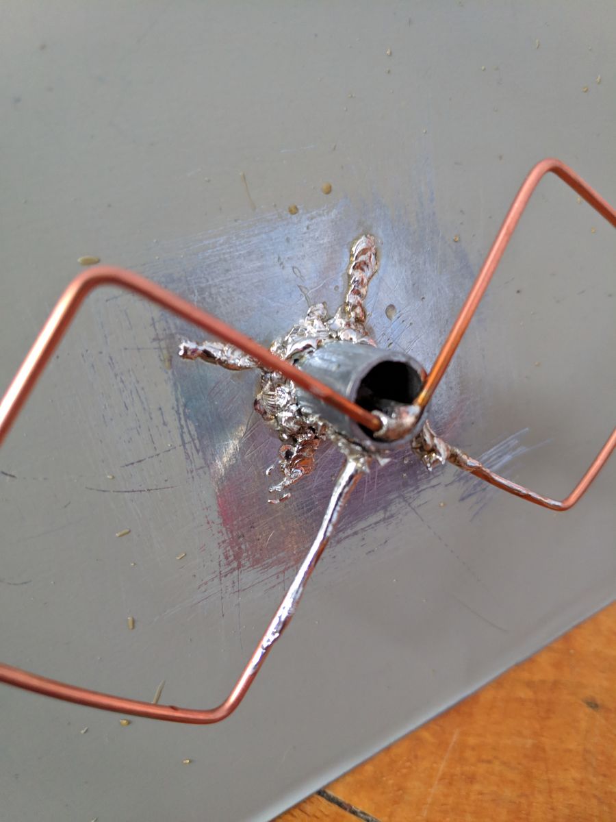

  • Witam,

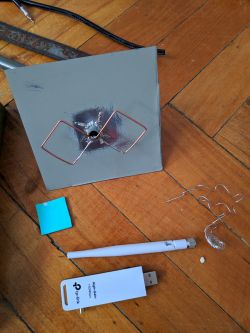

    Od tygodnia bawie się w budowe anteny biquad do mojego adaptera tp link wn722n.
    To już mój trzeci prototyp i nadal coś jest nie tak, moc tej anteny jest na poziomie zwykłej antenki jaką dają w zestawie tplinka. (Tej białej na zdjęciu).
    Wiekszość sieci ma moc -90. Jedynie mój router który znajduje się w tym samym pokoju ma moc około -30.
    Proszę o ocenę tego "dzieła" i doradzenie co zmienić, czego użyć i tak dalej.

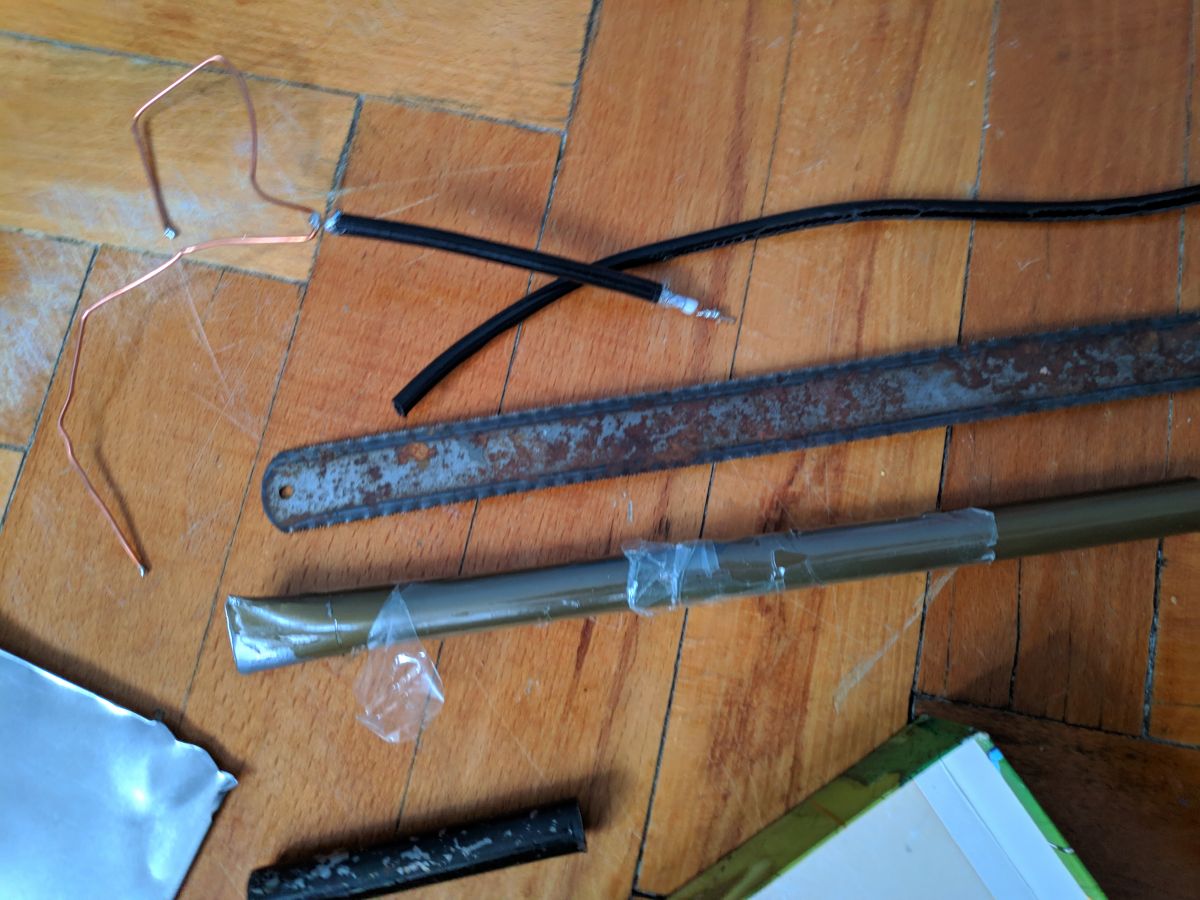

    Na zdjęciach widać wszystko co mam, 2 rozebrane antenki, kable, i pare rzeczy których nazwać nie potrafię.
    Ten czarny kabel to chyba koncentryk (z tego co czytałem), kupiłem go kiedyś jako przedłużacz do adaptera, myślę że on jest głównym problemem tej konstrukcji.
    A, i ta blaszka to kawałek blachy cienkiej dachowej, rurki CHYBA aluminiowe.
    Z góry dziękuję za pomoc :)

  • #2 18544740
    Azbi
    Witaj,

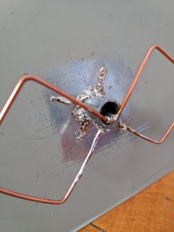

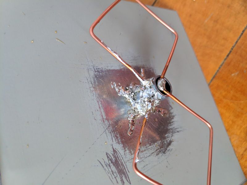

    Z tego co widzę na fotografiach, to wyjście (żyła gorąca) jest tuż u wylotu zwarta do rurki. Tak nie powinno być, odizoluj to.
    Budowa anteny biquad do TP Link wn722n
    Druga sprawa to jaki jest typ tego kabla?
    Podaj także wymiary tegoż biquada :)
    Pozdro
  • #3 18544760
    zgierzman

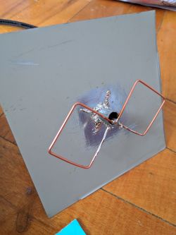

    1. Weź kawałek laminatu pokrytego miedzią zamiast tej blachy dachowej.
    2. Weź rurkę miedzianą, zamiast tego nie wiadomo czego.
    3. Pilnuj wymiarów. Przy tych częstotliwościach margines błędu jest bardzo mały. Naprawdę ma znaczenie, czy będzie 30,5 mm. czy 31,5 mm...
    4. Przyłóż się do lutowania, żeby wszędzie był prawidłowy kontakt.
    Musisz poćwiczyć lutowanie. Na tych zdjęciach widać, że wykonanie jest fatalne.:
    Jeżeli tak, to częściowo tłumaczy jakość lutów. Aluminium nie da się polutować, a nawet jeżeli spoiwo się przyklei, to raczej dzięki lepkości topnika, a nie dlatego, że lut jest prawidłowo wykonany. Nigdy nie będzie tam dobrego kontaktu elektrycznego.
    Tutaj widać, że to wszystko wisi w powietrzu tylko siłą woli.

  • #8 18545154
    coffee5800
    Freddy napisał:
    Nie gniewaj się, ale powinno to wyglądać np. TAK
    Właśnie dokładnie tym poradnikiem sie kierowałem :)
    Czyli muszę zamienić blaszkę i rurkę na miedź.
    A co z kablem? Nadal używać tego? Bo to jedyny jaki mam z końcówką pasującą do adaptera. No chyba że samą końcówkę przylutuję do innego ale to zawsze ryzyko strat sygnału (przy moich zdolnościach lutowniczych :D).
    Postaram sie załatwić materiały, a w międzyczasie czy widzicie jakiś sposób przerobienia tej białej antenki z użyciem tego co mam (na zdjęciu)?
    Kup kabel odpowiedni (50Ω) nowy, to koszt około 1zł za metr. Odpowiednie przejściówki również są tanie.

  • #11 18545790
    oshii
    Poziom 25  
    Skoro kierowałeś się tym poradnikiem, to czemu nie zrobiłeś jak w poradniku? :)
    W skrócie (część już wymieniona):
    - nie zwieraj wszystkiego na rurce, w poradniku masz wyraźnie pokazane, że rurka musi być nacięta żeby swobodnie dało się przylutować punkt zgięcia między dwoma kwadratami do żyły przewodu. W sposób jaki zrobiłeś, ta antena nie ma prawa zadziałać.
    - zagięcia muszą być ekstremalnie ciasne, da się to zrobić nawet lepiej niż w tym poradniku, u ciebie wygląda tak sobie
    - pilnuj kształtu w płaszczyźnie xy. Polecam wydrukować sobie odpowiednie obwiednie, i pod nie giąć ten drut aż będzie idealnie. To wymaga sporo cierpliwości, kąty musza być proste, ciasne, boki niepokrzywione
    - pilnuj kształtu w płaszczyźnie z. Jeśli w poradniku masz, że drut ma być x mm nad reflektorem, to nie może być tak, że jeden koniec sterczy na x+1 a drugi opada na x-2 mm.
    Materiały - miedź, miedź, miedź. Lutownie sensownie czegoś innego to będzie męczarnia.
    Koncentryk koniecznie 50Ω, użycie zwykłego antenowego (75Ω) nie wchodzi w grę.

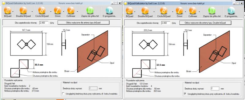

  • #25 18868815
    zasilaczen
    Poziom 8  

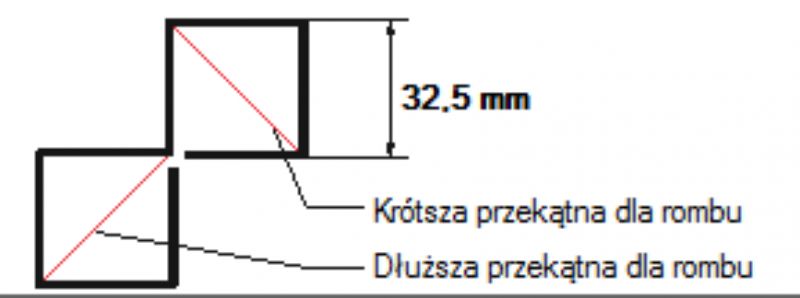

    Zabieram się za biquad, ale mam problem z ustaleniem dokładnych wymiarów. Z tego co się naczytałem to szerokość na pasmo ~2,4MHz ma wynosić 30,5mm mierzone od środka drutu
    Potem odpaliłem kalkulator i wychodzą już zupełnie inne wyniki. Wygląda na to że 30,5mm nie uwzględnia grubości drutu. Wdłg kalkulatora stosując drut o średnicy 2mm wymiar się zmienia na 32,5mm a to jest już spora różnica. Bo wymiar 32,5mm nie uwzględniający grubości drutu daje częstotliwość ~2,3MHz.
    Więc już nie wiem która opcja jest właściwa :crazyeyes:
    <Po lewej< wyliczenie bez uwzględniania grubości drutu
    >Po prawej> wyliczenie uwzględniające grubość drutu
  • #26 18868850
    zgierzman
    Nie ma żadnej różnicy. Jest dokładnie tak samo.
    30,5 jest w osi drutu.
    Na tym obrazku:
    widać, że program podaje wymiar zewnętrzny. Jeśli drut ma 2 mm średnicy, to 30,5 + 2 * 1 = 32,5 mm
    Możesz się pobawić i zmieniać średnicę drutu. Po zaznaczeniu opcji "Uwzględnij średnicę drutu" zapewne dostaniesz wyniki 30,5 + [podana średnica]. Dla drutu Φ3 będzie to 33,5 a dla Φ5 35,5
    Inna rzecz, że rysunek z odznaczoną opcją "Uwzględnij średnicę drutu" powinien być inny i wyraźnie pokazywać, że wymiar jest liczony do osi.
  • #27 18868922
    zasilaczen
    Poziom 8  
    Czyli wymiar będzie zawsze 30,5 liczony od osi drutu, a jego grubość nie ma znaczenia?
  • #28 18870276
    oshii
    Poziom 25  
    W granicach rozsądku - nie, nie ma znaczenia, choć wiadomo, że im grubszy tym trudniej ciasno go zagiąć, a im cieńszy tym mniej trawałą ma formę (lekkie uderzenie i całe strojenie szlag trafia)
