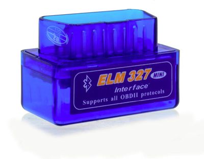

    Takie informacje można znaleźć w Internecie a nie żeby pobierać opłaty za instrukcję. " Jak połączyć się z interfejsem?
    Należy zainstalować aplikację ( zeskanuj kod QR dołączony do interfejsu, lub pobierz darmową aplikację ze Sklepu Google Play) po czym podłączyć interfejs do gniazda OBD2. Włączamy Bluetooth w telefonie, ustawiamy widoczność oraz wyszukujemy na liście urządzenie OBD2 . Łączymy się z nim wpisując standardowy kod 1234. Dopiero po tym kroku włączamy aplikację i łączymy się z interfejsem. Analogicznie postępujemy w przypadku łączności poprzez sieć WiFi".
