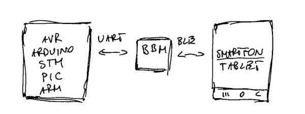

  • Tworząc urządzenia elektroniczne napotykamy na nie lada wyzwanie: W jaki sposób zorganizować estetyczny, funkcjonalny interfejs użytkownika i nie stracić na to całego roku życia. Najpopularniejsze stosowane rozwiązania to: siedmiosegmentowe wyświetlacze LED i alfanumeryczne LCD. Bardziej zaawansowane projekty dostają graficzne wyświetlacze o wyższej rozdzielczości. Nadal jednak pozostaje problem estetycznej obudowy urządzenia, wkomponowania w nia wyświetlacza i zorganizowania wygodnych metod wprowadzania danych.
    Pewnego dnia podczas pracy nad innym projektem niespodziewanie pojawił się pomysł: Hmmm, gdyby tak możliwe było proste stworzenie interfejsu użytkownika na ekranie smartfona – bez konieczności zagłębiania się w meandry programowania androida....
    Czy udałoby się na bazie podstawowego modułu BBMagic stworzyć taki most pomiędzy mikrokontrolerem a aplikacją Android. Kontroler komunikowałby się z modułem poprzez UART, a ten z kolei z urządzeniem mobilnym poprzez interfejs Bluetooth Low Energy (BLE).
    Programowanie Androida z AVR, Arduino STM, PIC i ARM
    Po wielu, wielu próbach i kolejno odrzucanych pomysłach udało się wreszcie spiąć cały system komunikacji. Kod JSON wrzucany do UARTa zaczął generować na ekranie smartfona przyciski, przełączniki, paski postępu, wybieralne listy i pola tekstowe. (Co to jest JSON (JavaScript Object Notation)
    Jak wygląda to w praktyce? Proces komunikacji najlepiej widać po podłączeniu modułu do terminala odpalonego na PCcie.

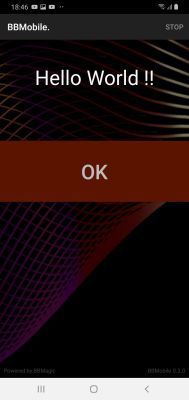

    Sterowanie kontrolkami interfejsu jest również proste.

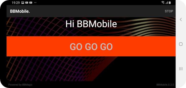

    Komenda $set,t1:te=”Hi BBMobile” ustawia nowy napis kontrolki t1, a komenda: $set,b1:te="GO GO GO"bg="254,60,0" zmienia tło i napis przycisku.

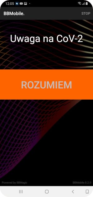

    Na zakończenie pozostaje wysłać do UARTa komendę, która bardzo pasuje do obecnej sytuacji społecznej:
    $set,t1:te="Uwaga na CoV-2",b1:te="ROZUMIEM"bg="254,100,0"
