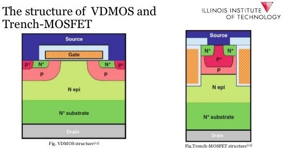

W tej serii artykułów przyjrzymy się na podstawom systemów dostarczania energii, do układów typu SoC. Kluczowym aspektem projektu tego rodzaju układu jest wydajna konwersja mocy dla urządzeń niskiego napięcia i wysokiego napięcia. Rysunek 1 pokazuje niektóre z powszechnie wykorzystywanych struktur zintegrowanych tranzystorów MOSFET wykorzystywanych w układach scalonych wysokim poziomie integracji.
Rys.1. Struktury niskonapięciowych tranzystorów VDMOS (pionowe, podwójnie dyfundowane tranzystory MOSFET) oraz tranzystorów Trench MOSFET, używanych w systemach zasilania SoC.
Jako przykład można przyjrzeć się tranzystorowi VDMOS, który oparty jest na pionowym przepływie elektronów między źródłem a początkowym drenem, przez warstwę epitaksjalną z domieszką typu N. Po przepłynięciu przez tą początkową ścieżkę przepływ prądu odchyla się o 90°, stając się przepływem poziomym przechodzącym przez podłoże domieszkowane N+ do zasadniczej części drenu.

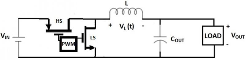

Rysunek 2 pokazuje podstawowy schemat działania przetwornicy DC/DC w postaci systemu obniżającego napięcie: klucze HS i LS regulują przepływ energii dostarczanej przez wejście zasilania do wyjścia (obciążenia).
Rys.2. Podstawowy obwód regulatora przełączającego DC/DC obniżającego o architekturze typu buck - układ ten wykorzystuje tranzystor MOSFET jako klucz i elementy pasywne.
Gdy klucz HS jest załączony (to znaczy, że tranzystor przewodzi), a LS jest wyłączony (nie przewodzi), wejście zasilania dostarcza energię do wyjścia, do obciążenia. Ten przedział czasu nazywa się tON. Gdy klucz HS jest wyłączony (nie przewodzi), a tranzystor LS jest włączony (przewodzi), energia nie jest dostarczana do wyjścia z wejścia zasilania, ale dostarczana jest z indukcyjności i ew. z kondensatorów na wyjściu układu. Ten przedział czasu nazywa się tOFF. Przełączając okresowo tranzystory HS i LS na przemian, można odpowiednio kontrolować energię dostarczaną do wyjścia obciążenia.
Okres przełączania TS jest definiowany jako przedział czasu, co który operacja przełączania przełączników HS i LS jest powtarzana. Oba przełączniki HS i LS nie mogą być włączane jednocześnie, ponieważ spowodowałoby to zwarcie napięcia zasilania do masy, bezpośrednio przez tranzystory HS i LS. Aby uniknąć takiej sytuacji, systemy te często są zabezpieczone przed załączeniem obu kluczy naraz. Co więcej, często dodaje się dodatkowy czas pomiędzy włączeniem jednego a wyłączeniem drugiego klucza (tzw. czas martwy), mający zapobiegać przepływowi prądu przez oba klucze naraz, co przekłada się na pogorszenie sprawności systemu.

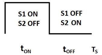

Jednym z najważniejszych parametrów, które należy dobrać podczas projektowania stabilizatora impulsowego, jest tak zwany stopień wypełnienia. Stopień wypełnienia przebiegu jest zdefiniowany jako stosunek między przedziałem czasu tON (w którym energia jest dostarczana ze źródła zasilania do wyjścia) a okresem przełączania TS, który jest sumą tON i tOFF. Pokazano to na rysunku 3 i opisano w [/b]równaniu 1[/b].
Rys.3. Stopień wypełnienia jest definiowany jako stosunek czasu załączenia sygnału - tON - do całkowitego okresu sygnału.
$$D = \frac {t_{on}}{T_S} = \frac {t_{on}}{t_{on} + t_{off}} \Rightarrow t_{on} = D \times T_S \\ \\ \\ \\ (1)$$
$$t_{on} + t_{off} = T_S \Rightarrow t_{off} = T_S - t_{on}$$
$$T_S - D \times T_S = (1-D) \times T_S$$

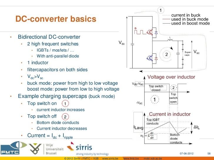

Typowy tryb pracy oraz przebiegi napięcia i prądu na cewce przetwornicy DC\DC pokazano na poniższym rysunku 4.
Rys.4. Podstawowy tryb działania stabilizatora impulsowego DC/DC obniżającego napięcie (typu buck), realizowany za pomocą tranzystorów mocy IGBT i superkondensatora jako obciążenia wyjściowego.
Na rysunku 4 zauważamy, że spadek napięcia na cewce VL jest okresowy w czasie TS, tzn. jest powtarzany w każdym okresie przełączania, a zatem jego średnią wartość opisuje równanie 2:
$$\overline{V_L} = \frac {1} {T_S} \times \int_{0}^{T_S} V_L(t)dt = \frac {1}{T_S} \times V_{IN} \times t_{ON} = V_{IN} \times \frac{t_{ON}}{T_S} = D \times V_{IN} \Rightarrow D = \frac {\overline{V_L}}{V_{IN}} \\ \\ \\ \\ (2)$$
gdzie VIN to napięcie wejściowe, a VOUT to napięcie wyjściowe do obciążenia. Z równania 2, wynika, że współczynnik wypełnienia D może pozwolić na kontrolowanie średniej wartości napięcia VL(t). W zależności od sposobu realizacji tego procesu, wyróżnia się szereg różnego rodzaju architektur stabilizatorów impulsowych. Zostaną one opisane w kolejnej, drugiej części artykułu.
