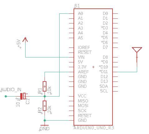

    Dzięki mikrokontrolerom AVR, takim jak ATmega można zrealizować wiele ciekawych projektów. Autor poniższej konstrukcji postanowił wykorzystać te możliwości do skonstruowania prostego nadajnika AM (z modulacją amplitudy) wykorzystując Arduino Nano (możliwe jest także wykorzystanie Arduino UNO).
    Tylko w jaki sposób można uzyskać modulację amplitudy (AM) na urządzeniu cyfrowym? Żaden z tych mikrokontrolerów nie posiada odpowiednio szybkiego przetwornika cyfrowo-analogowego (DAC), aby syntezować sygnał radiowy w którym ​​amplituda częstotliwości nośnej zmienia się zgodnie z amplitudą sygnału wejściowego, który chcemy transmitować. Matematyczny opis sygnału AM jest dosyć prosty, po prostu mnożymy sygnał nośny przez sygnał wejściowy. Ale ponieważ ATmega ma tylko wyjścia cyfrowe, może podać tylko dwie wartości: wysoką i niską. Nie ma zatem sposobu, aby uzyskać prawdziwy sygnał AM z Arduino, niemniej jednak jest możliwe wytworzenie sygnału wyjściowego, który będzie dostatecznie bliski takiemu sygnałowi - da się go usłyszeć z pomocą normalnego radia AM.
    Rozwiązanie tego problemu polega na przekształceniu analogowego sygnału wejściowego w sygnał PWM za pomocą przetwornika analogowo-cyfrowego (ADC) i 16-bitowego timera-licznika numer 1 w mikrokontrolerze ATmega MCU. Drugi timer w układzie generuje sygnał nośny. Jego częstotliwość może być zmieniania w szerokim zakresie, od 31 kHz do 8 MHz. Sygnał nośny jest wyprowadzany na pin D11 i jest modulowany z pomocą sygnału PWM.
    Radio AM zachowuje się jak filtr dolnoprzepustowy dla PWM, więc odzyskujemy z jego pomocą oryginalny sygnał audio, wykorzystany do modulacji. To tylko prosty demonstrator tej koncepcji. Aby stworzyć normalnie działające radio z wykorzystaniem tego mikrokontrolera trzeba uzupełnić je, co najmniej o filtr dolnoprzepustowy na wejściu audio, który pozwoli uniknąć aliasingu sygnałów o wyższej częstotliwości oraz filtr dolnoprzepustowy na wyjściu sygnału radiowego, który pozwoli na usunięcie z sygnału składowych harmonicznych.
    Nadawanie sygnałów radiowych w pasmie AM wymaga odpowiedniej licencji - projekt umieszczony jest tutaj jedynie w celach edukacyjnych
    Na filmie po prawej stronie widać dokładnie jak działa radio.
    Aby zestawić takie urządzenie potrzebujemy:
    * Arduino Nano lub Uno
    * Płytkę stykową
    * Kondensator 10 µF
    * 2 x Rezystor 10k
    * Drut - antena, min. 50 cm.
    Arduino jako nadajnik radiowy AM
    Krok 1: Podłącz Arduino
    W pierwszym kroku należy połączyć wszystkie elementy systemu, jak pokazano na schemacie po lewej stronie. Projekt można zrealizować w oparciu o Arduino Nano i Arduino UNO, ponieważ oba te moduły mają ten sam mikrokontroler i identyczny rozkład wyprowadzeń. Zmiana układu na inny wymagać może zmian w kodzie lub podłączeniu poszczególnych sygnałów.
    Krok 2: Prześlij szkic programu do układu
    Po wybraniu częstotliwości, przy jakiej układ ma nadawać należy wprowadzić ją w parametrze fTransmit w wierszu 7 skryptu. Następnie można skompilować szkic i wgrać go do modułu Arduino. Na monitorze szeregowym pojawi się informacja o rzeczywistej częstotliwości nośnej (natychmiast po uruchomieniu programu). Po ustawieniu radia na tę częstotliwość, do kondensatora wejściowego można podłączyć dowolny odtwarzacz muzyki i cieszyć się zaskakująco dobrą jakością przesyłanego dźwięku.
    Wskazówka: im dłuższy przewód anteny, tym większy zasięg układu (w uproszczeniu). Najlepsza długość to jedna czwarta długości fali nośnej. Dla 1 MHz jest to 75 metrów drutu.
    Skrypt opisujący działanie nadajnika prezentuje się następująco:

    Taki najprostszy nadajnik z bateryjki 9V nosił na dobre kilkaset metrów, oraz był słyszalny w zakresie FM. (w zależności od zastosowanych wartości podzespołów)
    Pamiętam rok 1982 i Technikum Elektroniczne. Nauczyciele ustalali oceny na półrocze. Włożyliśmy nadajnik na 2 tranzystorach do wywietrznika w dachu i na przestrojonych w górę OR na UKFie w internacie słuchaliśmy co nauczyciele o nas mówią. Pech chciał że ok 10km od szkoły było lotnisko. Były telefony że nasz nadajnik tam słychać. Chyba weszliśmy na pasmo lotnicze.
  • #5 18551869
    Wawrzyniec
    Częstotliwość była stabilna, ale przypuszczam że to były harmoniczne. Nie było żadnego filtra na wyjściu tylko odcinek przewodu przylutowany do odczepu obwodu rezonansowego. Pracowało to z modulacją częstotliwości, ale nie tylko jak to później zauważyliśmy. A na lotnisku mieli czułe odbiorniki pracujące w AM-ie. Nie pamiętam już na czym był stopień końcowy, ale było to zasilane z 8 paluszków i prądu starczało na ok 2 godziny.

    Taki generator nie jest urządzeniem radiowym sensu stricte - producent nie występował zapewne o homologację jako urządzenia radiowego, ale pomiarowego (zresztą póki ważna homologacja może używać).
    Nadajnikiem radiowym jest dopiero, kiedy podłączy się do niego antenę, zwróćcie uwagę, że wszystkie dopuszczenia mocy w ustawie są formułowane jako e.i.r.p lub e.r.p.
    Nie ważne ile będzie mocy na złączu, ważne jaka będzie zastępcza moc, najczęściej jak pamiętam 10m od urządzenia (tak było dla pasm dla internetu bezprzewodowego).
    W poprzednich, starych ustawach wydaje mi się, że był też zapis o urządzeniach do 10mW (do 800MHz), które były dopuszczalne nie do pracy stałej, teraz już takiego warunku nie widzę.
    Ale robiąc świadomy eksperyment z podłączoną krótką anteną (wystarczy drugie radio w dalszej części domu zestrojone na ten sam kanał w celu sprawdzenia zasięgu) nie zakłócimy nikomu transmisji i możemy być spokojni o przestrzeganie prawa. Ale należy też pamiętać, że jest to tylko eksperyment, nie urządzenie wykonane do stałej pracy - na to musimy mieć wg prawa licencję na pasmo i badania urządzenia.
    Należy mieć też świadomość jak łatwo jest wejść komuś na pasmo i uniemożliwić transmisje - byłem świadkiem jak mój kolega elektryk/radioamator pomagał ekipie UKE w znalezieniu takiego zakłócacza. Był nim wzmacniacz antenowy, na dachu przy antenie telewizyjnej , prawdopodobnie skorodowany elektrolitycznie. Ładnie szumiał na 3,5GHz i zakłócał oddalony o kilkaset m nadajnik WLL (telefonia bezprzewodowa). Nikt nie robił tego specjalnie, po prostu konstrukcja prostego wzmacniacza po czasie tak zadziałała.
    Wracając do artykułu - ciekawy przykład jak technologia cyfrowa działa nie tylko "cyfrowo".

    A jeśli chodzi o prezentowany układ, moim zdaniem powinien być w nim zastosowany oscylator kwarcowy. Miałby wtedy dużo bardziej stabilną częstotliwość.

    Możliwe, że dałoby się skorzystać z którejś z harmonicznych generowanych przez układ, żeby nadawał w jakimś pasmie radioamatorskim i skonstruować dostrojony do niego odbiornik. Na stronie Link opisano widmo sygnału prostokątnego - harmoniczne mają w tym przypadku tylko nieparzyste numery. Gdyby dodać odpowiedni filtr środkowoprzepustowy na wyjściu, można by np. przy taktowaniu kwarcem 2 MHz wydzielić harmoniczną 14 MHz. Można teraz wzmocnić taki sygnał (możliwe, że trzeba będzie dostarczyć do wzmacniacza nieco wyższe napięcie, żeby uzyskać mocniejszy sygnał i większy zasięg) i ponownie przefiltrować filtrem środkowoprzepustowym, gdyby wzmacniacz wprowadzał jakąś nieliniowość. Pozostaje pytanie, jakiej modulacji użyć i jaka może być prędkość transmisji (lub maksymalna częstotliwość sygnału, gdyby był analogowy) - pamiętajmy, że zmodulowana fala sinusoidalna nie ma już jednej, ściśle określonej częstotliwości.
