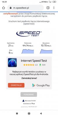

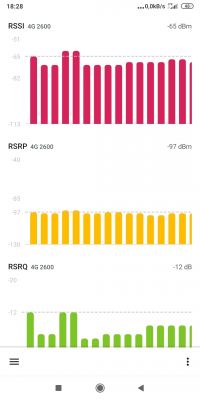

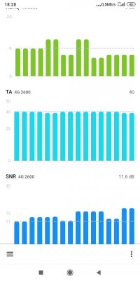

    Z powodu wypowiedzenia mi umowy przez dostawcę internetu radiowego jestem zmuszony założyć internet LTE jako domowy. Okoliczna firma oferuje mi nielimitowany internet LTE za 65zł/msc, działają oni na nadajnikach Polkomtela. Podczas rozmowy z właścicielem tej firmy doszliśmy do porozumienia, że zanim się zwiążemy umową będę mógł wziąć od niego na próbę modem który nazwał "sxt lte" i zamontuję go na dachu domu gdzie mam wyprowadzoną rjkę. Jeśli będę zdecydowany będę musiał kupić taki sprzęt na własną rękę. Teraz seria pytań: Kiedy dostanę ten sprzęt na który nadajnik go kierować? Czy jest to korzystna oferta? Jeśli bym się z nimi związał to kupić sprzęt, który oni proponują czy może coś lepiej się u mnie sprawdzi? Moja lokalizacja to: 51.948694, 20.912308
    Zawczasu zrobiłem pomiaru telefonem z lte będąc na dachu w sobotę o 18:30.

    A czytałes regulamin tej jego oferty za 65 zł? Co oferuje za te 65 zł ten MVNO na sieci Plusa? Pokaż screeny z Netmonstera ale tez pasmami i parametrami sygnału a nie wykresami i powtórz speedtesty po 20. Ogólnie w tej okolicy PLUS zmodernizoawł stacje w Łosiu,Komornikach i Głuchowie dodając FDD LTE2600 do LTE1800 i LTE900. Jaka wersję Mikrotika ma ci wypozyczyć i na który BTS masz go ustawić, to on powinien wiedzieć jak wyglada sieć Plusa w tej okolicy, pytałeś go o to? To sa kluczowe pytania jak nie zna odpowiedzi na nie to znaczy ze to tylko handlarz i nic więcej. W Plusie nie ma czegoś jak nielimitowany internet bez limitu danych i prędkości, operator przycina prędkości, takze swoim MVNO, niech gośc da ci regulamin tej usługi na piśmie.

    Regulaminu nie czytałem gdyż rozmowa była tylko telefoniczna, a na jego stronie nie ma regulaminu, dalej mamy się kontaktować po weekendzie. Jest to ten sam dostawca o którym wspominał @bonk1 w temacie https://www.elektroda.pl/rtvforum/viewtopic.php?p=18546060#18546060 w poniedziałek go przycisnę żeby mi wysłał regulamin zobaczymy co tam stoi. Zaraz wrzucam screeny z netmonstera. Widzę kolego, że jesteś zwolennikiem Play a, że mam dostęp do ich karty to także wrzucę screeny od nich. Jestem otwarty na każdą sieć wygra po prostu lepsza.
