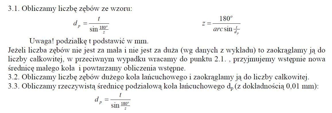

    Pytanie raczej typowo matematyczne, ale dział wybrałem wg zastosowania rozwiązania. Mam zaprojektowane i wydrukowane zębatki oraz łańcuch (konkretnie jego ogniwa i połączone metalowymi nitami) - wszystko ładnie współgra, jednak w moim zastosowaniu okazało się, że lepsze byłyby zębatki większe (nie o jakąś super konkretną wartość). Pomyślałem, że wystarczy podwoić średnicę i ilość zębów, jednak przez to że łuk jest łagodniejszy łańcuch nie trafia idealnie na wypustki.
    Teraz mając zębatkę ⌀ 20mm i 9 zębów jaką dać średnicę nowej zębatki, aby przy 18 zębach łańcuch nadal idealnie trafiał?
    Zaraz, to w rowerze z klasycznymi przerzutkami każda zębatka ma inny moduł i inny kształt zębów? (no kształt to akurat tak, ale co kilka zębów - i nie z powodu nietrafiania ogniw łańcucha na zęby ale dla ułatwiania przerzucania łańcucha między zębatkami niektóre zęby mają kształt płetwy rekina).
    Może ogólnie zwróć uwagę na kształt zębów - to nie są zwykłe stożki.
    I proste podwojenie średnicy się nie sprawdzi - albo skorzystasz z powyższych wzorów, albo po prostu zmierz szerokość pojedyńczego zęba wraz z luką po nim (czyli powiedzmy czubek zęba - czubek zęba lub coś w tym stylu) i pomnóż przez chcianą ilość zębów.

    @1 PAWEL
    Mam wrażenie, że przeczytałeś "Zębatka", "Rozmiar", "Łańcuch" i dałeś z googli schemat obliczania przekładni łańcuchowej.
    Przecież ja nawet nie wspomniałem, że tam jest jakaś druga zębatka, czy że łańcuch coś łączy! Jedynie, że mam zębatkę (liczba pojedyncza jest tu nieprzypadkowa), która jest za mała i łańcuch, którego chcę pozostawić. Nie zmieniając łańcucha chcę powiększyć jej średnicę około dwukrotnie, ale podwojenie średnicy i ilości zębów to za mało.

    Skoncentrowałem się tak jak napisałeś na długości ogniwa. De facto to po prostu styczne do zębatki, gdzie punkt przecięcia kolejnych stycznych to łączenia ogniw, a punkt styczny to miejsce, gdzie powinien być ząb. Optymalnie wyszło mi 15 zębów i przy takiej ilości średnica wyszła około 7cm - prawie 2x większa niż chciałem, ale w praktyce okazała się najlepsza
