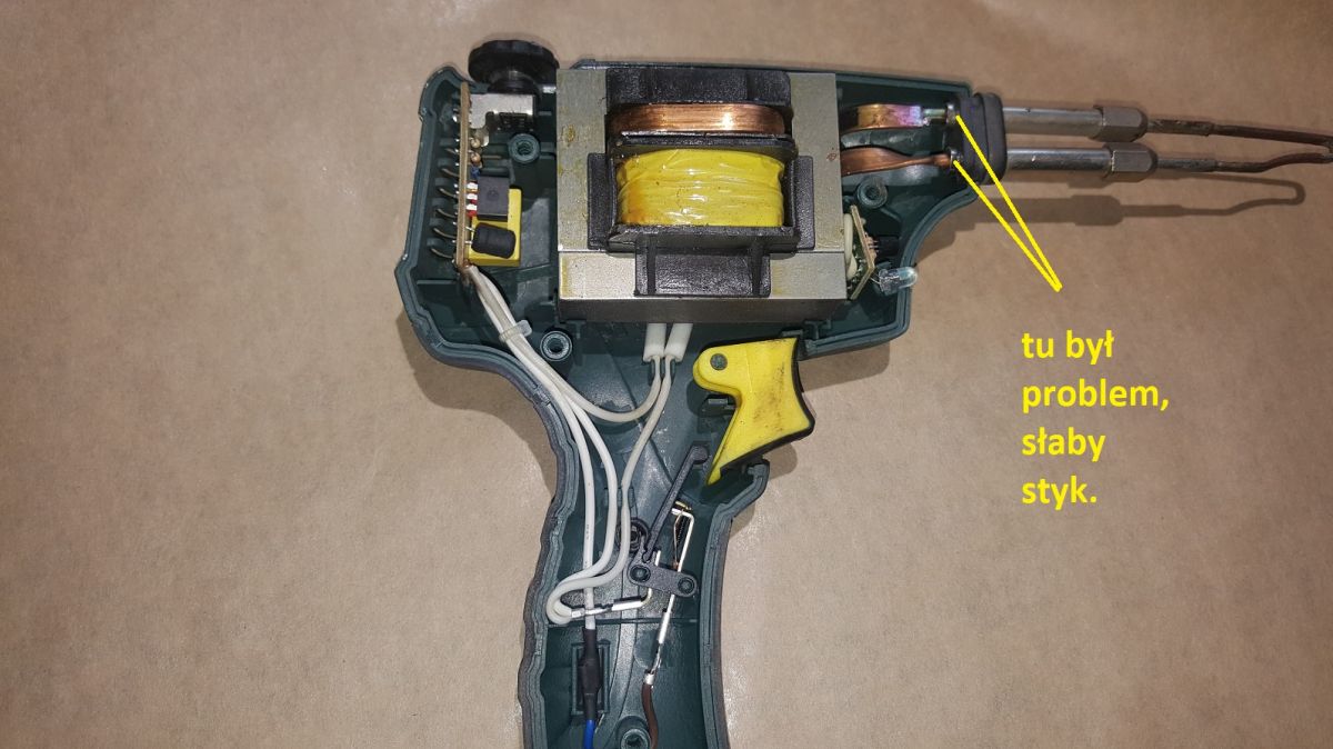

    Lutownica transformatorowa Bass Polska 200w z regulacją mocy, z początku grzała bardzo mocno aż po jakimś czasie znacznie moc osłabła.
    Podejrzewam układ elektroniczny, mam zamiar go zmostkować,ale jak? wychodzą z niego trzy kabelki do transformatora
  • #2 18549220
    Grendel
    Mógłbyś zamieścić jakieś zdjęcia wnętrza tej lutownicy?
  • #3 18549493

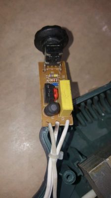

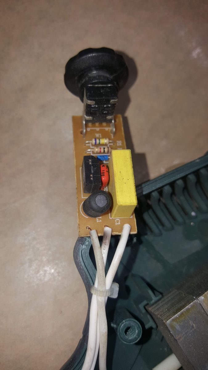

    mczapski
    Poziom 40  
    Aż trzy? Przecież musi być zasilony (dwa przewody) i podać wyjście (jeden przewód). A układ to zapewne regulator fazowy na triaku jako, że do krótkotrwałej pracy wystarcza. Tyle, że jeśli zewrzesz to brak regulacji. A skoro traciła moc stopniowo to można podejrzewać kondensator oraz potencjometr. Skoro używasz lutownicy to może masz też miernik.

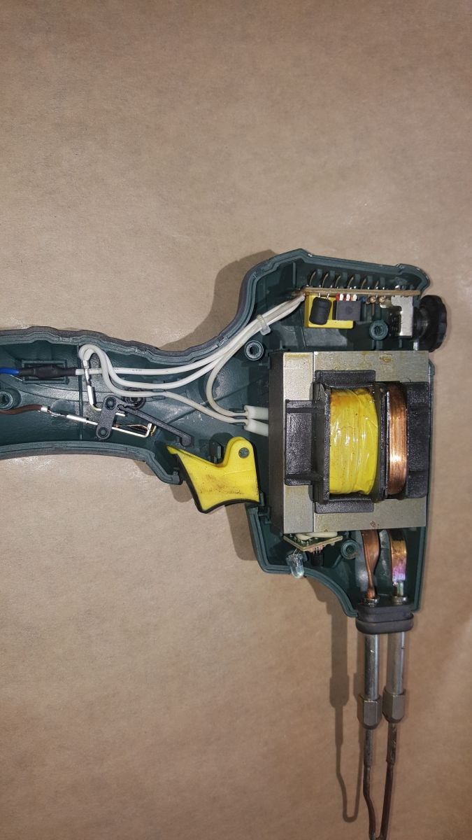

    autobogdan1
    Poziom 3  
    Jak zmostkować układ w lutownicy Bass Polska 200W z regulacją?
    Używałem jej głównie do napraw instalacji w samochodach i radziła sobie ,do prac precyzyjnych mam inną

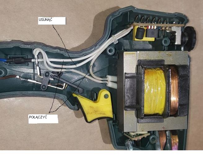

    #7 18550988
    AdamC
    Poziom 29  
    Podłącz zamiast transformatora żarówkę, jeżeli będzie się ściemniać i rozjaśniać do max świecenia przy regulacji to układ regulacji sprawny, a problem w uszkodzeniu transformatora.
    Zakładam że połączenia grota są czyste i solidnie dokręcone.
    Jak pominąć regulację na obrazku.

    Problem rozwiązany, działa wzorowo! Powodem był słabo zaprasowany płaskownik transformatora z przejściówką na grot. Miejsce to oczyściłem i solidnie zlutowałem (w tym miejscu nie ma takich temperatur które by to połączenie uszkodziły) Dziękuję za podpowiedzi :) Jak zmostkować układ w lutownicy Bass Polska 200W z regulacją?
