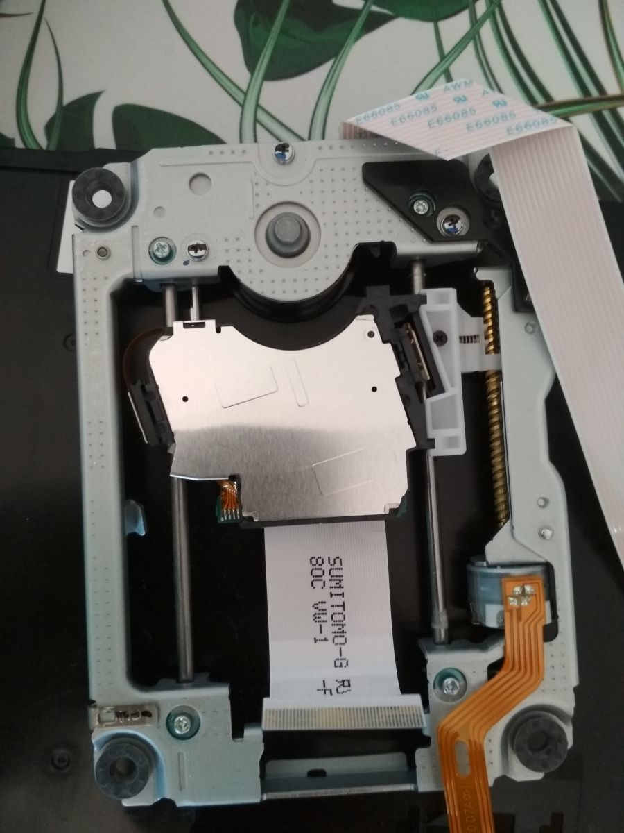

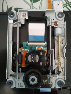

    PS3 CECH-3004A - napęd nie kręci płytą po załadowaniu PS3 CECH-3004A - napęd nie kręci płytą po załadowaniu Witam szanowne forum.
    Dostałem PS3 do sprawdzenia. Objawy: nie czyta płyt. Po rozkręceniu obudowy i obudowy napędu widać że napęd w ogóle nie rozpoznaje płyty. Mechanizm płytę pobiera, ale po zamknięciu szczęk nie dzieje się nic. Napęd nawet nie próbuje zakręcić płytą. Nie zapala się tez niebieska dioda nad przyciskiem EJECT. Wygląda to dokładnie tak Link.
    Miałem nadzieję przełożyć laser z 2004B, ale okazuje się że tam napęd jest zupełnie inny. Nie da się przełożyć sanek bo taśmy mają inną lokalizację i długość. 3004A ma logikę na płycie, a 2504B ma płytkę z logiką w obudowie napędu.
    Pytanie moje brzmi, czy to wina lasera? I jaki laser ewentualnie zamówić do tego napedu?
    Wygląda to tak jak na zdjęciach.
    Proszę bardzo o pomoc. Jak tego nie ogarnę to mojemu bratu syn rozniesie dom :)

    Stingray
    Z rozpiski wynika że powinien być KES450e. Pytanie tylko czy to laser...
  • #4 18554881
    sosarek
    Napęd nie ma krańcówki która uruchamia go po włożeniu płyty?
