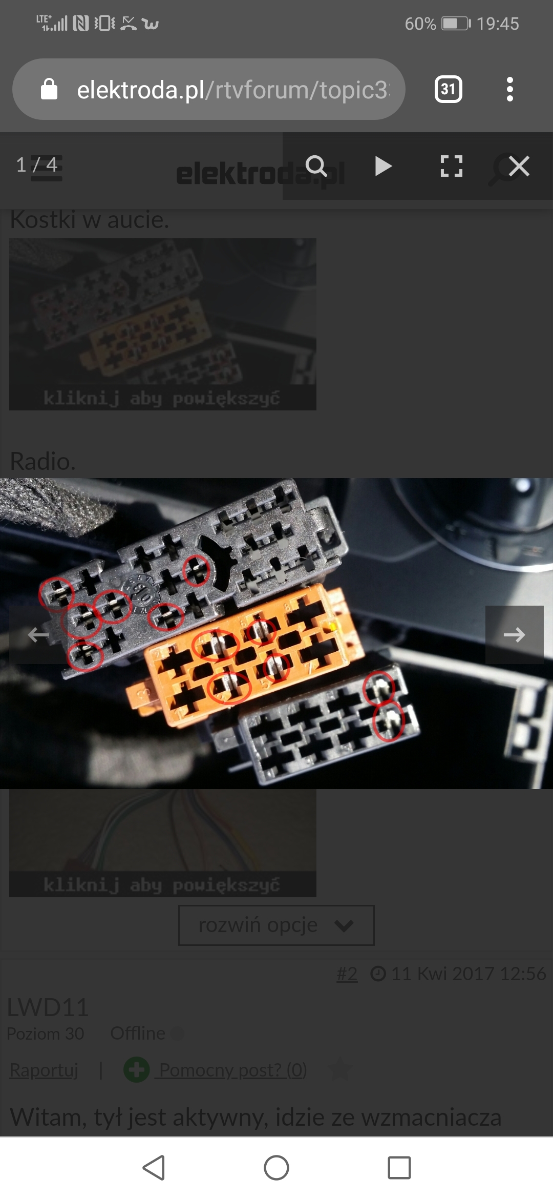

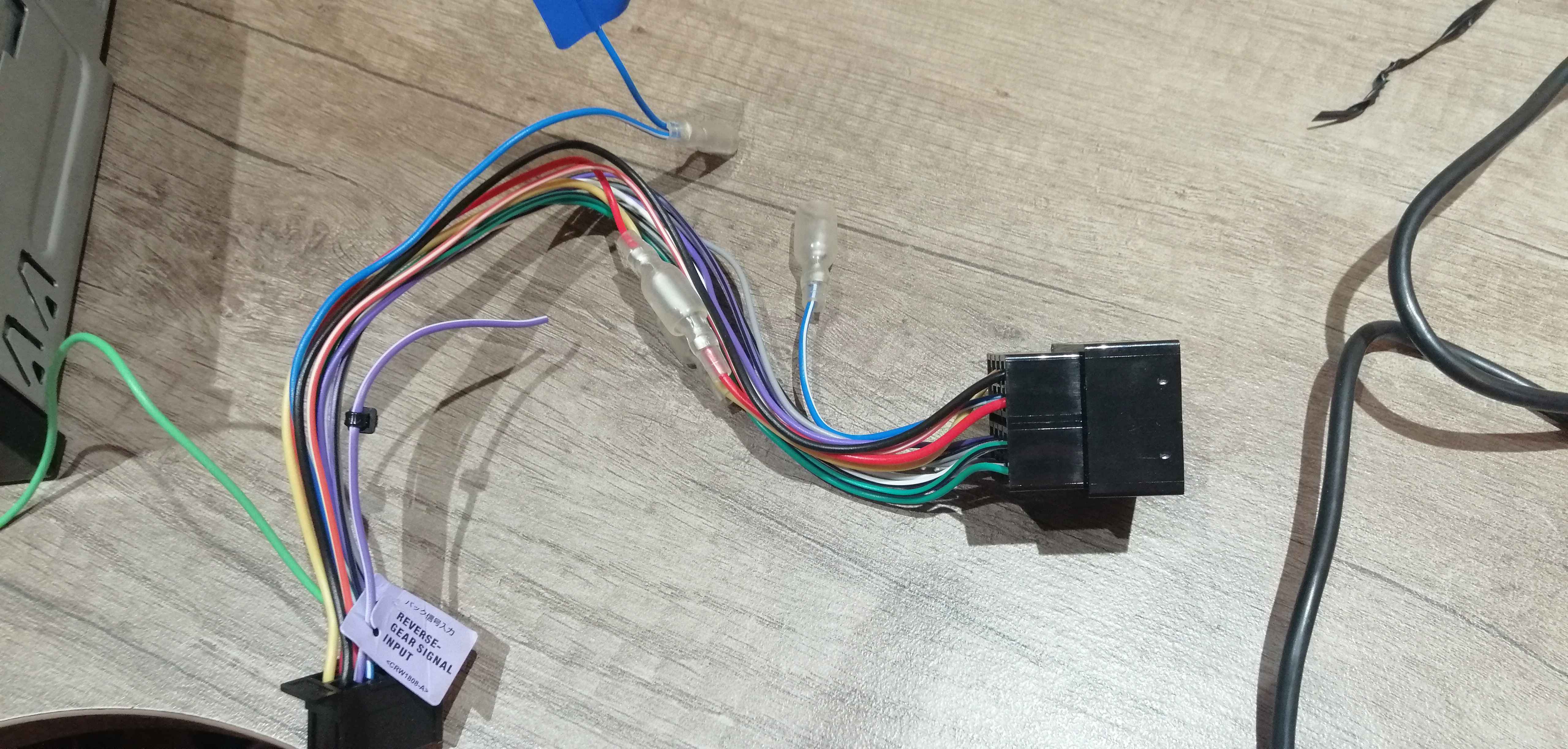

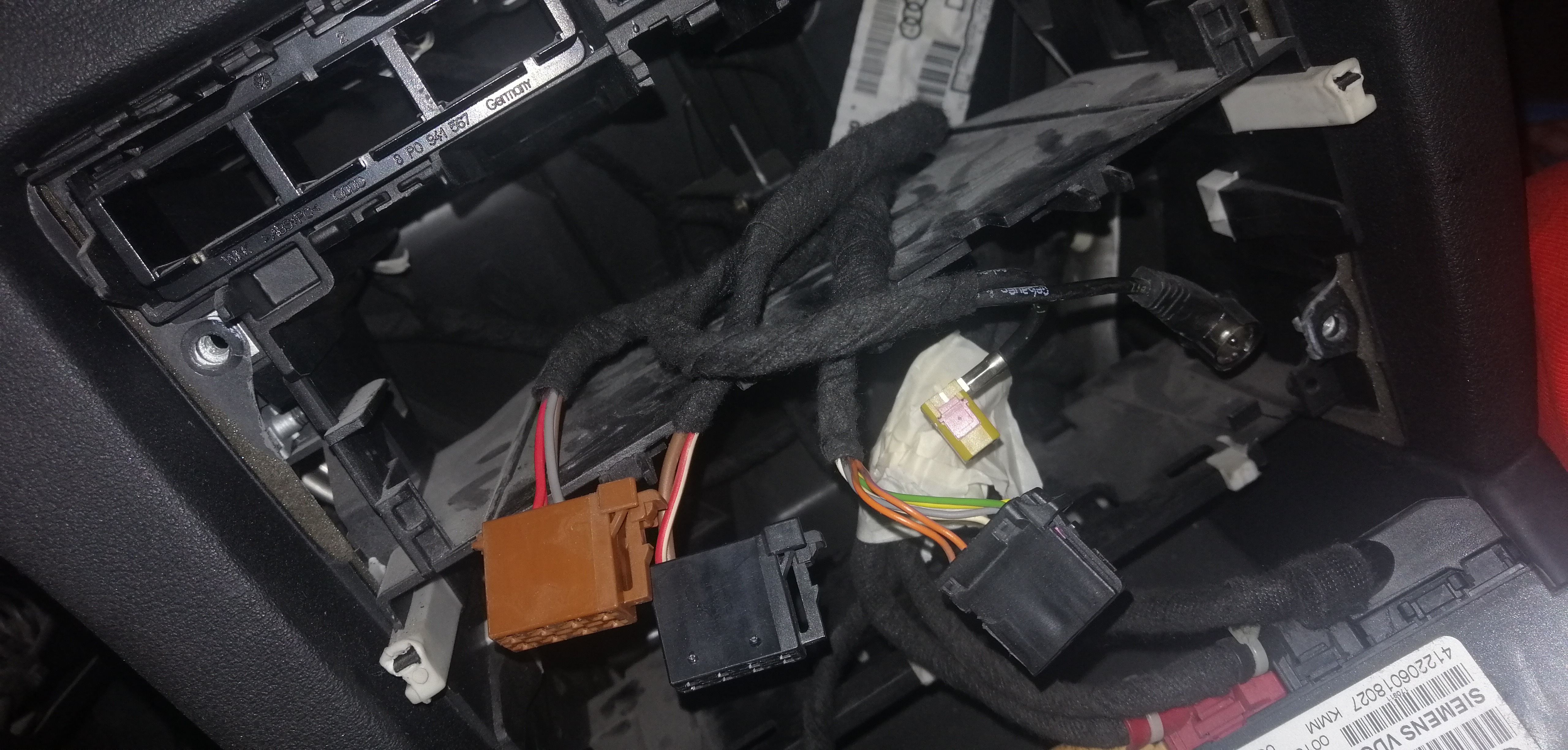

    Witam mam problem po podpięciu radia grają mi tylko przednie głośniki jak ruszyć te tylne (zasilanie do nich idzie z subofera) dam subofera też nie działa i moje pytanie jest takie jak to wszystko podłączyć żeby działało? Przesyłam zdjęcia kostek i radia

    W aucie masz trzy - zasilającą(do przerobienia), z sygnałem na głośniki frontowe oraz trzecią z zasilaniem wzmacniacza oraz sygnałem dla subwoofera oraz głośników tylnych.

    wymienialem dzisiaj radyjko chorus II, audi 2002 3d na systemie nokii na radyjko pionieera.
    Na poczatku podlaczylem same kostki iso to dzialaly mi tylko glosniki z przodu.
    Zaczalem przeszukiwac forum ale niestety nie napotkalem problemu taki jak moj.
    Mam trzy kostki 2 iso 1 szeroka C1.
    Z kostki C1 podlaczylem kabelek bialo czarny pod remote control system w radiu kabel bialo niebieski- to jest zasilanie wzmacniacza.
    Nastepnie kabelki niebieski i jeden z dwoch polaczonych razem podlaczam zielony pasek i zielony +/- prawego glosnika i brazowo czerwony i jeden z dwoch polaczonych razem podlaczam z fioletowy pasek i fioletowy.
    Przekrecam kulczyk, odpala sie radio i wzmacniacz graja wszystkie glosniki i sub.
    Przyznam szczeze ze glosniki tyl i sub na wzmacniaczu graja lepiej niz przednie ktore wymienilem na jbl gt5-500c tylko ze bez wzmacniacza.
    Mam zamiar jeszcze wymienic ori sub tylko musze rozgrysc jak podlaczyc na kablach ori bez potrzeby montarzu nowych.
    Czy ktos tpo juz robil?
    Tylko nie rozumiem tego zdania

    Tak wyglądają kostki

    Jako, że Twoje radio ma wyjścia liniowe to pomoże Ci taki dynks.
    https://allegro.pl/oferta/adapter-audi-vw-skoda-mini-iso-2x-rca-bose-nokia-5379520592
    Do radia podłączyć tam, gdzie jest oznaczenie R+SW
    A jak zrobić to metoda przekładając kable z tej kostki c1 czytałem że daje się zasilanie z subofera czarno biały i coś jeszcze pod tą jedną z tych kostek ci wchodźi radio, nie mam czasu teraz na zamawianie potrzebuje na wczoraj, tylko właśnie mam problem u mnie nie ma tego przewodu czarno białego i czy ktoś pomóż emi jakie to baleda przewody w mojej kostce?
  • #16 18555638
    koma2k
    Twoje radio na kostki ma wyjścia głośnikowe, do podłączenia GŁOŚNIKÓW
    Wyjścia na wzmacniacz masz z Rca (chinch).
    NIE przekładaj pinów z ISO radia do kostki miniISO auta, bo ryzykujesz spalonym wzmakiem, a przynajmniej gigantycznym przesterowaniem.
    Jak nie masz czasu zamawiać, to bujnij się do Norauto, albo lokalnego elektronicznego.
    Na własne ryzyko możesz podłączyć piny B1 i B7 (fiolet i ziel) od radia do pinów C1 i C2 kostki auta, BEZ PODŁĄCZANIA MINUSA. druciarska metoda
    Do tego A5 radia na C16 auta

  • #18 18555690
    koma2k
    ten różowy to wzbudzenie wzmaka, A5
    Mister354 napisał:
    Bo jeśli tylko one to mam gdzieś takie wejścia i mógłbym je jakoś na krótko podłączyć?
    Plusy odpowiednio C1 i C2, minusy razem na C3

  • #20 18555794
    koma2k
    Mister354 napisał:
    Nie rozumiem za bardzo
    Ewidentnie.
    Załączyłem obrazek na którym masz wszystkie 3 kostki, każda innego kształtu. Jak Ci się kostka z rysunkiem nie zgrywa, spójrz od drugiej strony (od strony kabli)
    pod moje opisy
    A (stamtąd 5) - u Ciebie czarna mała.
    B - brązowa
    C - duża czarna
  • #21 18556117
    B - brązowa
    C - duża czarna
    Tylko w tej kostce A 5 nie ma żadnego pinu, mam go tam wpiąć tylko?
