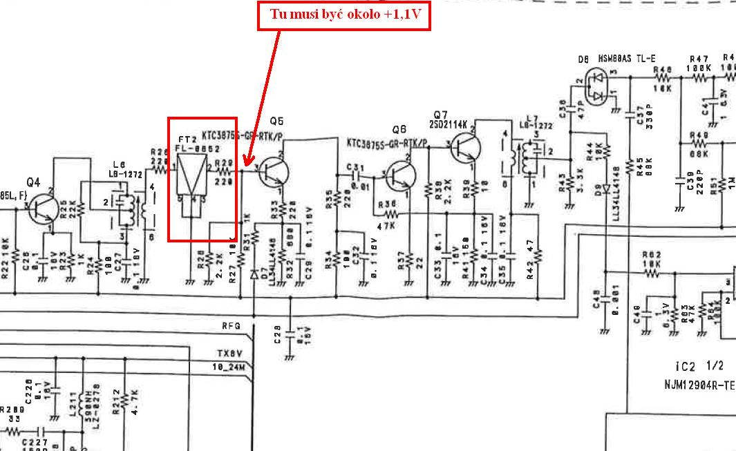

    CB włączone (RX), jedna sonda multimetru do masy (GND), druga do punktu zaznaczonego na schemacie.
    Można to wykonać na "warsztacie", nawet bez podłączonej anteny.

    Przed wyrwaniem FT2 koniecznie mierzymy napiecie.
  • #12 18555710
    rojo81
    W tych miejscach należy zmierzyć napięcie? Wystarczy że radio będzie włączone, czy muszę np. się umówić z kimś na danym kanale żeby nadawał?

    Z wykonanych przez Ciebie pomiarów, może wynikać że filtr jest sprawny.

    Napięcie zmierzone, radio w samochodzie z podłączoną anteną. W momencie odbioru napięcie 1.43V FT2 coś tam słyszałem, ale większość to szum i trzaski. Ja jestem słyszalny bardzo dobrze. Im dalej tym gorzej odbiera, z nadawaniem nie ma problemu. Żeby z obrazować problem, ja na wysokości 545npn a drugi rozmówca oddalony o 7km na wysokości 254npn. Ja go ledwo co słyszę a on mnie bardzo dobrze.

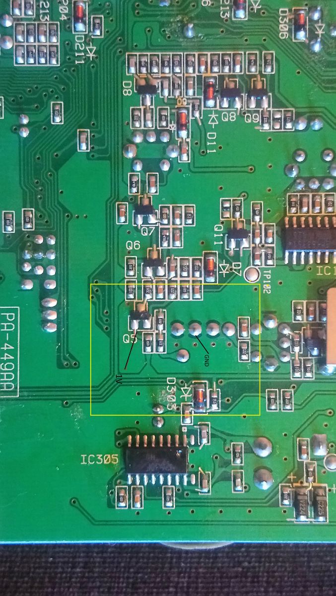

    Możliwe więc, że FT2 przywiera nie na wyjsciu, lecz na wejściu stawiając opór rezystancyjny z odnóża nr. 1 do masy GND.
    Pomiar niemożliwy do wykonania przez laika.

    Jak nie umiesz lutować w drukach obustronnych, to oddaj na wymianę FT2 komuś, kto umie nie niszcząc elementów SMD wokół nie używając hot airu.
