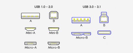

  • Interfejs USB posiada swoje własne gniazda zdefiniowane w stosownym standardzie go opisującym. Wraz z postępem technologii i rozwojem łącza USB pojawiały się kolejne rodzaje złącz etc. Mają one także związek z kierunkiem przesyłu danych w interfejsie itp. Aby w pełni zrozumieć złącza USB wszystkich typów: A, B oraz C, musimy najpierw przyjrzeć się różnym wersjom standardu USB. Typ złącza USB odnosi się tylko do fizycznego kształtu i okablowania portów i wtyczek, natomiast wersja oznacza m.in. szybkość i funkcjonalność oferowaną przez dany interfejs.
    Wersje USB obejmują obecnie 1.1, 2.0, 3.0, 3.1 oraz 3.2. USB 1.1 było pierwszą wersją standardu USB wydaną w 1998 roku i ma maksymalną prędkość transmisji równą 12 Mb/s. W wielu przypadkach USB 1.1 działa jednakże tylko z prędkością 1,2 Mb/s. Już od dawna standard ten jest przestarzały i wycofany z realnego użytku.
    Zaprezentowany w 2000 roku standard USB 2.0 ma maksymalną prędkość 480 Mb/s w trybie Hi-Speed ​​lub 12 Mb/s w zwykłym trybie pracy. Jest on kompatybilny wstecznie z USB 1.1. Podobnie jak wersja 1.1 posiada on linie zasilania 5 V o wydajności prądowej do 500 mA, co daje 2,5 W mocy.
    USB 3.0 zostało zaprezentowane w 2008 roku i ma najwyższą prędkość transmisji - 5 Gb/s w trybie SuperSpeed. Załącza USB 3.0 mają zazwyczaj kolor niebieski. Interfejs ten jest wstecznie kompatybilny, ale posiada zwiększoną wydajność prądową wyjścia zasilającego do 900 mA, co daje 4,5 W mocy
    Kolejna wersja USB to 3.1, która została zaprezentowana oficjalnie w 2013 roku. Podwaja ona prędkość interfejsu do 10 Gb/s, dzięki czemu jest tak szybka jak oryginalny standard Thunderbolt. Jest wstecznie kompatybilny z USB 3.0 i USB 2.0. USB 3.1 ma trzy profile mocy zasilania i pozwala większym urządzeniom pobierać energię z hosta: do 2 A przy 5 V (przy zużyciu energii do 10 W) i do 5 A przy 12 V (60 W) lub 20 V (100 W) - to tak zwana technologia USB Power Delivery (USB-PD) zdefiniowana osobno od samego standardu USB.
    Najnowsza wersja interfejsu (na czas pisania artykułu) to USB 3.2. Została zaprezentowana we wrześniu 2017 roku. Interfejs ten zachowuje istniejące tryby danych USB 3.1 - SuperSpeed i SuperSpeed+, o prędkości, odpowiednio, 5 Gb/s i 10 Gb/s, ale wprowadza także dwa nowe tryby przesyłania danych oferujące prędkości transmisji 10 i 20 Gb/s, jednakże wymagają one zastosowania USB-C. USB 3.2 jest również pierwszą wersją interfejsu, w której złącze USB-C jest jedynym dostępnym i akceptowalnym przez standard złączem.
    Dzięki płaskiemu i prostokątnemu kształtowi USB typu A było oryginalnym projektem dla pierwszego standardu USB. W tradycyjnym kablu USB złącze typu A, znane również jako złącze męskie A, podłączane jest do hosta, do jego portu USB również typu A, które jest żeńskim portem typu A. Porty typu A znajdują się zwykle w urządzeniach hosta, takich jak komputery stacjonarne, laptopy, konsole do gier itp. Dodatkowo, złącza męskie typu A znaleźć można na popularnych urządzeniach, podłączanych do w/w - klawiaturach, myszach, pendrive itp.
    Wszystkie USB 1.1, 2.0 i 3.0 mają ten sam projekt złącza typu A, co oznacza, że ​​zawsze jest kompatybilny z portem typu A, nawet jeśli urządzenie i host używają różnych wersji USB. Różnią się one tylko tym, że wersje 3.0 i 3.1 mają dodane dodatkowe pola dla dodatkowych sygnałów potrzebnych do wykorzystania trybów SuperSpeed i SuperSpeed+.
    Zasadniczo złącze typu B to koniec standardowego kabla USB, który podłącza się do urządzenia peryferyjnego, takiego jak drukarka, telefon lub zewnętrzny dysk twardy, i jest również znany jako męski typu B. Port w samym urządzeniu jest określany jako żeński port typu B. Ponieważ urządzenia peryferyjne są w różnych kształtach i rozmiarach, złącze typu B i jego port są również dostępne w kilku różnych wersjach. Obecnie dostępnych jest pięć popularnych modeli wtyczek i złączy USB typu B: oryginalny standard B, Mini-B, Micro-B, Micro-B USB 3.0 i standardowe złącze typu B USB 3.0. Różnią się one głównie wymiarami, co pozwala na umieszczenie złącz typu B w bardzo małych urządzeniach, np. takich jak elektronika noszona.
    Konstrukcja standardowego złącza typu B służy do podłączania dużych urządzeń peryferyjnych, takich jak drukarki czy skanery, do komputera i została zaprojektowana dla interfejsu USB 1.1. Drastycznie mniejsze porty Mini-B znajdują się w starszych urządzeniach przenośnych, takich jak aparaty cyfrowe i starsze dyski przenośne. Obecnie ten format złącza jest już przestarzały. Micro-B USB jest nieco mniejsze niż Mini-B i jest najbardziej rozpowszechnionym rodzajem złącza portu USB dla obecnych smartfonów i tabletów. Micro-USB 3.0 jest najszerszą konstrukcją i jest używany głównie do przenośnych napędów USB 3.0. Wtyki interfejsów USB 3.0 i wyższych są zazwyczaj niebieskie, aby w jasny sposób je oznaczyć i ułatwić intuicyjne podłączanie ich do komputerów itp., gdzie porty USB 3.x także są niebieskie.
    Przy wielkości 8,3 mm x 2,5 mm port i złącze USB typu C jest w przybliżeniu tego samego rozmiaru co port USB Micro-B, dzięki czemu jest wystarczająco mały, aby działać nawet z najmniejszymi urządzeniami peryferyjnymi. Oba końce kabla są identyczne, co pozwala na odwrócenie kabla. Dodatkowo, dzięki symetrii wtyczki wyeliminowany jest problem z włożeniem jej do góry nogami - pasuje ona w obu orientacjach.
    USB-C i standard USB 3.1 są wstecznie kompatybilne zarówno z USB 3.0, jak i 2.0. W czystym połączeniu USB typu C, porty i wtyczki typu A nie są już uwzględnione, ale dla kompatybilności istnieją kable typu A do typu C, na przykład do podłączania nowoczesnych urządzeń mobilnych do komputerów. Istnieją również adaptery umożliwiające hostom i urządzeniom typu C współpracę z istniejącymi urządzeniami USB. Jakkolwiek może to obecnie komplikować połączenia, gdyż wymagane są różne adaptery do USB, to prawdopodobnie będzie to zjawisko jedynie przejściowe, gdyż w przyszłości wykorzystywane ma być jedynie port typu C.

    Dużo opisu o rodzajach i ewolucji złącza USB. Umiesz kopiować z Wikipedii. Tylko gdzie jest odpowiedź na zawarte w tytule pytanie "jakie wykorzystać w kolejnym projekcie?"

    USB - A, B czy C? jakie wykorzystać w kolejnym projekcie?
    Tego mi tu brakuje żeby od razu rzucić okiem.

    Jako ciekawostka: istnieją "odwracalne" wtyki USB 2.0 typu Micro-B i A (wedle nomenklatury z rysunku w poście #3), które na swój użytek nazywam skośnooką odpowiedzią na USB-C ;-) Nie wiem jak to możliwe, ale niemożliwe stało się możliwe ;-)

    Co do 2.0 to:
    Złącze USB typu B jest praktycznie nie do zajechania.
    Micro-B lubi się odlutować od płytki.
    Mini-B ma wewnątrz takie dziadostwo co się potrafi ułamać.
    Co do 3.0 to Micro-B niezbyt się sprawdza, delikatne i całkiem spore jednocześnie.
    Obecnie każdy ma chyba kabel micro USB, coraz częściej ludzie mają kable USB typu C.
    Kable USB typu B idą w zapomnienie. To ze względu na to że drukarki i inne spore urządzenia dzisiaj korzystają z WiFi.

    Jeśli produkt ma się walać po stole i być często odłączany, ma być niezawodny a miejsce na to pozwala- stosuję typ B z powodów o których napisał przedmówca.

    Można by jeszcze dopisać że złącze typu C wcale nie oznacza standardu 3.2. Nie musi być nawet 3.0.
    Jest od groma urządzeń z USB-C pracujących w standardzie 2.0!

    Są dostępne wersje złącza 6pin (tylko zasilanie), 16pin (poniżej 3.0) i 24 pin (powyżej 3.0)

    Złącze to tylko jeden mały element, którego wybór wynika z wymagań projektu i funkcji urządzenia. Nie można dać złącza typu USB typu B do hosta czy USB typu A do urządzenia. Jak jest OTG, to ani A, ani B nie ma sensu. Ważniejszy od złącza jest kontroler USB i to może być temat na interesujący artykuł.

    USB 2.0 A i B, będą na rynku jeszcze bardzo długo, A bo jest miliardy urządzeń z tym portem i jest tanie, B bo jest mechanicznie najsilniejszym złączem USB, jeśli gniazda są dobrej jakości i PCB nie jest z papieru, to te złącza są naprawdę mocne. Potwierdziło i potwierdza ich istnienie w sprzęcie estradowym i do produkcji muzycznej, gdzie są standardem i wytrzymują tłucznie po scenach i studiach od wielu lat bez awarii. Tak samo sprzęt jak oscyloskopy, RTV, warsztatowy, CNC, automatyka, B jest wszędzie od dawna i jest pro.
    W USB 3 dopiero A i B z tego samego powodu mają długie życie, niestety C jako złącze mimo że jest lepsze od mini i micro, to jest bardzo słabe, względem A i B. Potwierdza to moja praktyka.
    Przesiadłem się na USB-C/thunderbold w 2017 roku, jak wymieniłem macbooka na model 2017, mając docka thunderbolt, egpu też na TB3, wszystkie dyski przenośne wymieniłem na SSD z gniazdami C, podobnie powerbanki i kable do urządzeń przenośnych. Teraz mając laptop z 2019, widzę że w tym 2017 gniazda trzymają tyle o ile, po 3 latach jak się używa thunderbolta to laptopem lepiej nie ruszać, USB trochę lepiej, ale bez szału, blokada praktycznie nie trzyma.
    Jeśli się używa jeszcze w miarę nowego kabla to pół biedy, ale jak ma trochę historii to luzy na złączu spore.
    Ta sama historia w GoPro, Mixpre-3, Nintendo Switch, z czasem widać powolne wyrabianie portów, nie takie jak micro dla przykładu które leciały zawodowo, ale nie ma się co czarować że C/TB3 to jakiś szał wytrzymałościowy.
    Zwłaszcza że dobrej jakości kabel C jest dość sztywny, te klasy USB2 są fajniejsze bo i miększe.
    To samo z kablami TB3, nie ważne czy jest to kabelek 0,5m z zestawu, czy 2m OWC 40Gb/s za 430zł.
    Kilkaset cykli rocznie i nie czarujmy się C leci, ale jest fajne i małe, więc cierpliwie używam i wliczam koszty wymiany kabli w "podatek od fajności".
