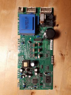

    Jak zasilić i wysterować silnik 3-fazowy z pralki Ariston AVSD 109?
    Mam silnik i płytkę sterownika od pralki Ariston AVSD 109, silnik 3fazowy. Płytka na zdjęciu.
    Czy ktoś wie, jak to zasilić i wysterować tak, żeby można było sterować silnikiem?
    W którą stronę poszukiwać?

    jarekp1967
    Dzięki za podpowiedź :)
    Ale:
    1. nie mam kabli
    2. czy tak, czy tak, skończyłem na IGBT :(
    A ja chcę dotrzeć do sterowania tymi IGBT - mam nadzieję, że gdzieś może być jakiś sygnał analogowy, który można zadać z zewnątrz.

    Serwisant RTV
    Nie jest to chyba takie proste jak byś miał przewody, wiązkę od pralki panel sterujący to może by ruszyło ale bez innych podzespołów z pralki możesz mieć błędy na wyświetlaczu jeżeli to pralka posiada wyświetlacz?
    Na początek poszukaj services manual do tego modelu.

    Loker
    Sygnał analogowy? Mostek IGBT jest sterowany cyfrowo, algorytm zaszyty w mikrokontrolerze. Nawet gdyby był oddzielny mikrokontroler tylko do sterowania mostkiem to musiałbyś znać komendy sterujące.
    Małe szanse, że coś z tym zrobisz.

    jarekp1967
    Dzięki - chyba po prostu to sprzedam i kupię sobie falownik :)
    Chyba że da się "wejść" na układ mocy z jakiegoś Arduino, ale to chyba już przerost formy nad treścią....
