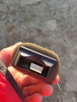

To mój stary sterownik, który chciałem zmienić (nigdzie nie ma podanego modelu)

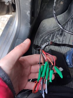

Tak połączyłem przewody (niżej rozpisze dokładniej kolory, bo słabo widać)

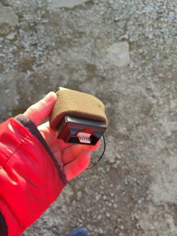

Taki sterownik chcę założyć (pilociki są inne, bez osobnego otwierania bagażnika)

Podpięcie przewodów:
Po lewej z nowego sterownika, po prawej jak były w samochodzie:
Czerwony - czerwony (12V)
Czarny - czarny (masa)
Nie podłączony - cienki czerwony (od niepotrzebnej diody)
Nie podłączony - cienki czarny (od diody)
Nie podłączony - pomarańczowy (nie mam pojęcia od czego jest)
Pomarańczowy i czarno pomarańczowy - czarny (sterowanie siłownikiem, masa)
Czarno biały - biały (otwieranie)
Biały - brązowy (zamykanie)
Żółty i czarno żółty - nie podłączone (nie mam pojęcia od czego są, gdy próbowałem podpiąć pod 12V (czerwony), jak na schemacie, to poszły iskry)
