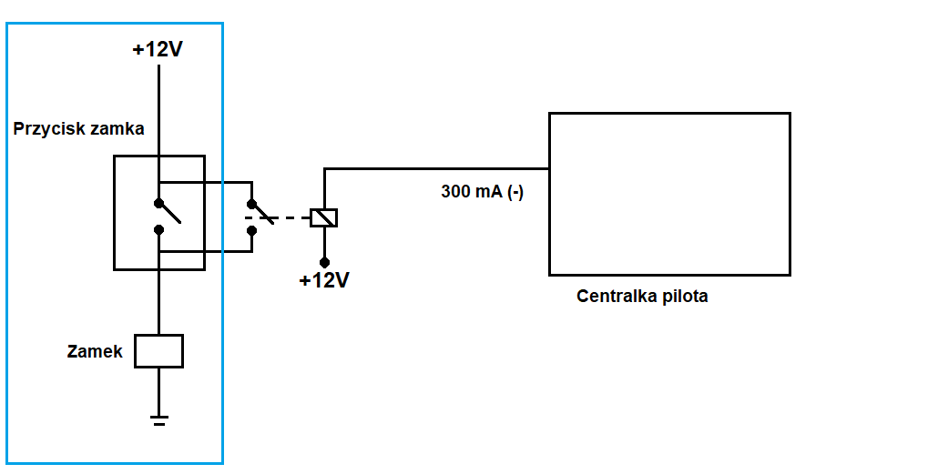

    Dzień dobry.
    Zwracam się do Was z prośbą o pomoc w podłączeniu zamka bagażnika do centralki sterowanej pilotem. Nie udało mi się namierzyć podobnego tematu.
    Sprawa przedstawia się tak: bagażnik w tym modelu można otworzyć na dwa sposoby - kluczykiem z zewnątrz lub przyciskiem na miejscu kierowcy. Przycisk na miejscu kierowcy to prosty sprzęt, zwiera ze sobą dwa przewody, jeden z +12V, drugi idzie do cewki zamka, żadnej skomplikowanej elektroniki.
    Centralkę z pilotem kupiłem jakiś czas temu, zamontował mi ją mechanik, drzwi otwiera i zamyka, ale z bagażnikiem niestety nie podołał. Konkretnego modelu centralki nie pamiętam, instrukcję gdzieś zapodziałem, ale pamiętam najważniejsze: kanał, który ma otwierać bagażnik był opisany jako "300mA (-)". Po wciśnięciu na pilocie przycisku otwarcia bagażnika na tym przewodzie pojawia się napięcie ok. 0,6V.
    Narysowałem prosty schemat przedstawiający, jak to wygląda. Kolorem niebieskim oznaczyłem to, co fabrycznie znajduje się w samochodzie. Styk przekaźnika chciałbym podłączyć równolegle do przycisku, ale nie wiem jak zasilić cewkę. Napięcie dodatkowego kanału niestety jest za małe, żeby przekaźnik zaskoczył, a próbowałem kilka różnych modeli.
    Jak mógłbym sterować przekaźnikiem za pomocą tego dodatkowego kanału?
    Tam ma pojawiać się impuls "masy"
    Podłącz go do cewki dodatkowego przekaźnika a drugi zacisk cewki tego przekaźnika do +12V

    Ok, dzięki, jutro spróbuję i dam znać jak poszło
    EDIT:
    Działa aż miło. Dzięki wielkie za pomoc!

    kubakac28
    Sposób kolegi CameR jest skuteczny, no i bardzo prosty.
    W życiu bym nie wpadł, że to impuls masy jest - kombinowałem jak podnieść napięcie na tym kanale przy pomocy tranzystorów i przekaźników z aliexpres, a tu wystarczyło trochę kabelkami pokombinować.
