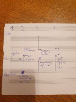

    Mam pytanko do Was.
    Jak widac na zalaczonym rysunku na kablu bylo przetarcie. Przeciałem wiec kabel na pol i wycialem duza czesc kabli z dwoch stron poniewaz byl mocno zazieleniały.
    Jak widac na rysunku w 2 punkcie kabel od strony akumulatora mial napiecie 12cv.
    W momencie doczepienia kabla dodatkowego poprzez zawiazanie kabla do kabla i zmierzeniu napiecia to wynosi ono 0 v.
    Czy to jest normalne czy jakims cudem nie plynie tam prad?

    Może zrób kilka fotek i zamieść , Pomimo szczerych chęci ten opis jest trochę chaotyczny.

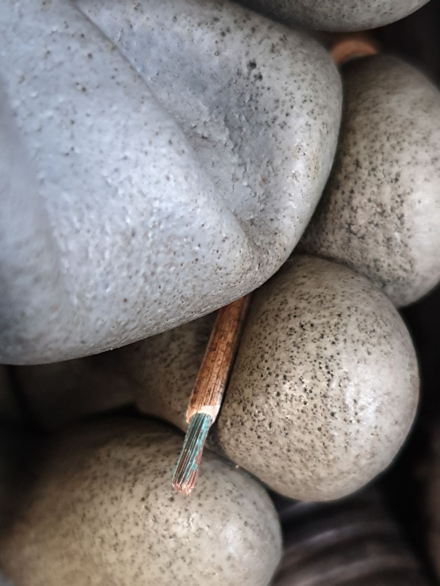

    Moze teraz bedzie lepiej widoczne i zrozumialem.
    W samochodzie jest to w takim miejscu ze zdjecia kompletnie nic nie pokaza.

    Dobra, zamiast tego miernika użyj żarówki jeden kabelek przypnij do bieguna ujemnego akumulatora drugim powtórz swoje pomiary i napisz świeci nie świeci.

    Tez tak sprawdzalem srubokretem z zarowka ale nie swiecila ona ani jak sprawdzalem w wersji jak punkt 2 na rysunku ani jak na punkcie 3.

    Jest to kabelek pod podluznica. Jak odkleilem je z izolacji bo byly mokre to jeden okazal sie przetarty i mocno zazielenialy ale napiecie od strony akumulatora caly czas bylo.

    Widzisz to uprawiasz proktologię. Napięcie przechodzi przez jakiś opornik a ten kabelek to jest masa tego odbiornika ( przy czym wystawiana przez jakieś urządzenie, bo gdyby to była "czysta" masa to kabelek byłby gładki brązowy) Przywróć przewodowi ciągłość i na razie tak zostaw.

    Czyli to ze nie pokazuje napiecia o niczym nie swiadczy?
    I to ze kabel od strony auta a nie akumulatora nie ma napiecia tez jest ok?

    Widzisz , skoro coś było zgniłe i to naprawiłeś to na pewno nie zrobiłeś nic złego. Zrób sobie taki eksperyment weź żarówkę reflektora przedniego 55W podziel jej przewód masowy na pół i w miejscu podziału powtórz swoje wszystkie pomiary zobacz jak wszystko ładnie się powtarza.

    Mhm czyli w kazdym przypadku bedzie tak samo z pomiarami?
    Ok czyli jutro lacze kabel i sie nie przejmuje ze po polaczeniu starego kabla z nowym bedzie 0 v:)
