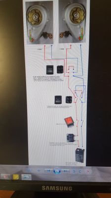

    Witam potrzebuje schemat podłączenia autka na akumlator z dwoma silnikami 12v żeby było można jechać do przodu i do tyłu ,szybko lub wolno z pedałem gazu . Z góry dziękuję .
    Mam taki schemat. Schemat podłączenia autka GAUCHO 12V z 2 silnikami, jazda 2 biegi + wsteczny

    Schemat jest poprawny. Przy jeździe szybkiej silniki są połączone równolegle, przy wolnej szeregowo. Zmiana kierunku odbywa się poprzez odwrócenie biegunowości zasilania silników.
    Grabiksg napisał:
    z pedałem gazu
    Pedał gazu, to w tym przypadku zwykły włącznik mono-stabilny.

    A jeszcze jedno pytanie jest tam włożony akumlator 12v od samochodu osobowego jak zrobić żeby się nie grały przewody lub przełącznik.

    Wymienić przewody na takie o większym przekroju, i użyć włączników/przełączników na wyższy prąd znamionowy. Nie zapomnij także o bezpieczniku, powinien być jak najbliżej akumulatora.
    Używanie akumulatora samochodowego to proszenie się o kłopoty. Zresztą największym słabym punktem tych zabawek, są właśnie kiepskiej jakości włączniki/przełączniki i cienkie przewody.
