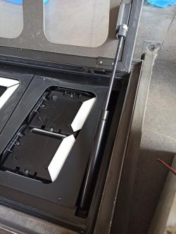

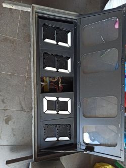

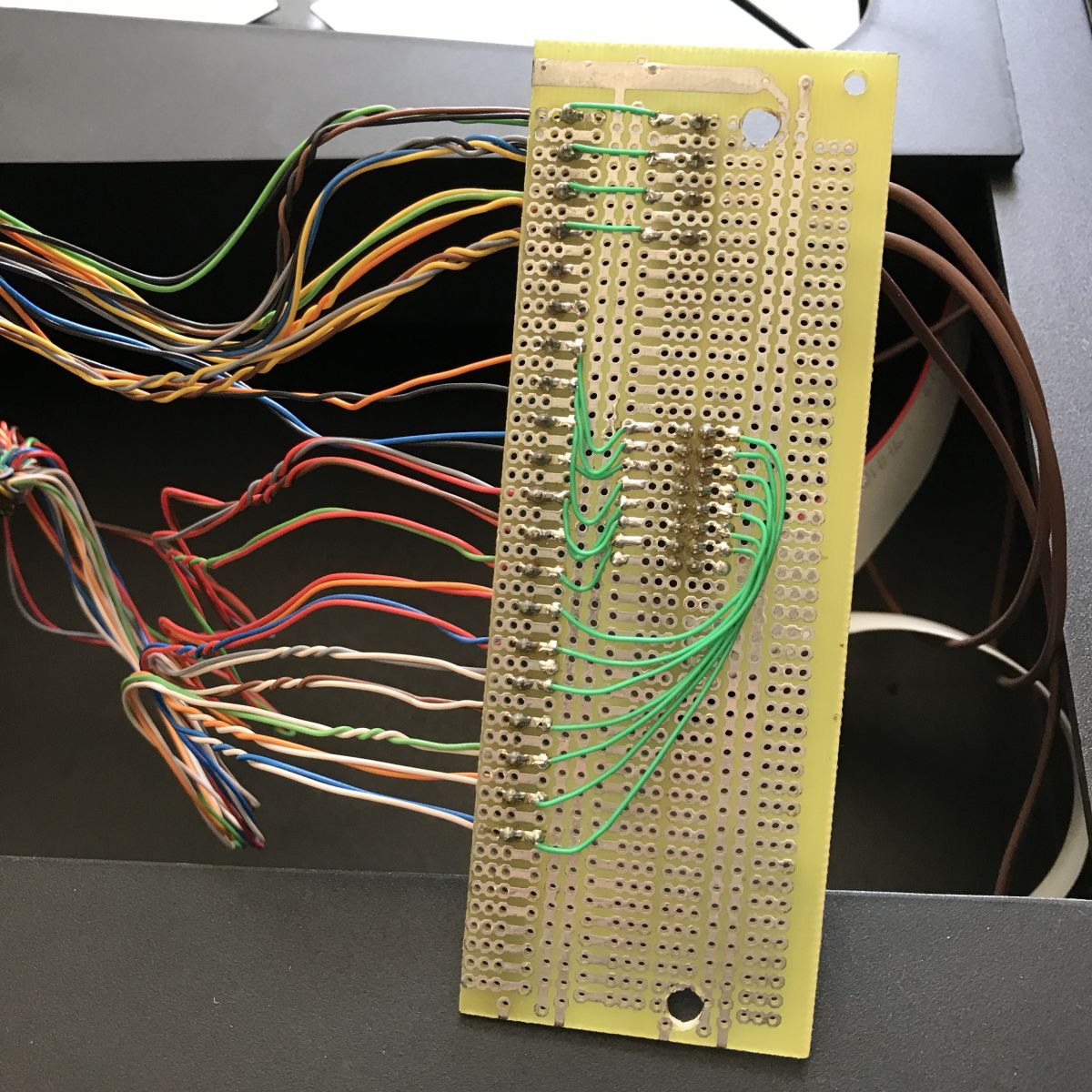

    Zwracam się z pytaniem odnośnie możliwości uruchomienia zegara dworcowego widocznego na załączonych zdjęciach.
    Czy jakaś mądra głowa mogłaby podjąć próbę uruchomienia zegara?
    Z góry dziękuje za wszystkie odpowiedzi.

  • #3 18558651
    n6210
    Poziom 29  
    Daaawno temu sterowałem czymś takim (zegar stadionowy) na każdy segment powinny być 2 kabelki. Podajesz na chwilę napięcie (powinno być 12V) i w jedną strone segment się pojawia, a jak odwracasz polaryzację to się chowa. Ja jak pamiętam używałem 7 optotriaków sterowanych procesorem 8051 + przekażnik z podwójnymi stykami odwracający polaryzację i podawało się odpowiednią polaryzację na każdy segment z osobna. Starczyło ok 0.5 - 0.7 sek na każdy.
    Dziś można by to jakoś lepiej zaprojektować.
    Być może masz jedną stronę połączoną razem więc możesz mieć 8 kabli na 1 cyfrę.
  • #4 18560497
    teskot
    Poziom 37  
    Sądząc po ilości przewodów to 4 pierwsze od góry są wspólne dla każdej cyfry. Dalej jest 14 przewodów co pozwala sądzić, że każdy segment ma cewkę SET i RESET. Autorze, spróbuj podać 12-24V na jeden z 4 górnych przewodów, a drugi biegun zasilania do dowolnego poniżej. Segmenty powinny się przestawiać.

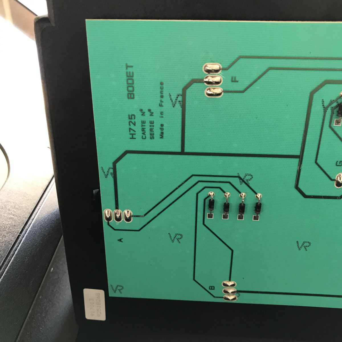

    staś pytalski napisał:
    A żadnego symbolu, oznaczenia płyty głównej, tabliczki znamionowej tam nie znalazłeś?
    BODET H725: Jak uruchomić zegar dworcowy? Zdjęcia w załączniku BODET H725: Jak uruchomić zegar dworcowy? Zdjęcia w załączniku BODET H725: Jak uruchomić zegar dworcowy? Zdjęcia w załączniku
  • #6 18567370
    teskot
    Poziom 37  
