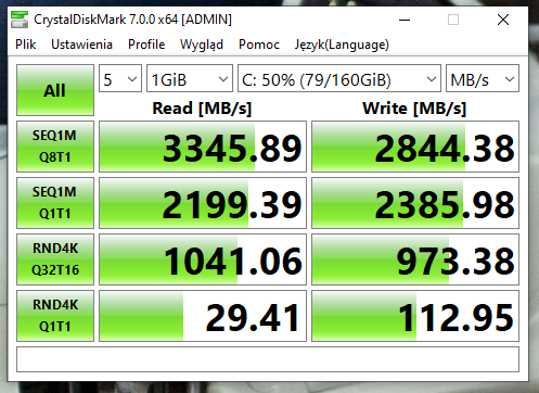

    Dzisiaj znalazłem trochę czasu, wziąłem oryginalny BIOS w którym wcześniej zmieniłem tylko logo z napisu ASUS na logo ASUS ROG z innej płyty, dograłem moduł NVM Express do obszaru DXE, wgrałem BIOS funkcją flashback. Przywróciłem ustawienia i wuala.... Wszystko stabilnie, dysk nvme nawet przyśpieszył. Nic się nie wywala i kontroler SATA AHCI działa normalnie. Najdziwniejsze jest to że bez dysku NVMe na czyimś BIOSie również działał....
    No cóż, ważne że wszystko wróciło do normy.
    Testy na moim BIOS:
    Wymiana dysku na SSD NVMe i nagły brak stabilności OC
