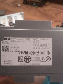

    Doszedłem do wniosku że wykorzystam jedno lub dwa większe trafa które będą napędzać mniejsze przetwornice.
    Prócz standardowych traf używanych przeważnie w topologi half-bridge mam dwa zasilacze della jak poniżej:
    Projekt zasilacza laboratoryjnego SMPS: 4 kanały, 0-35V@4A, ATX Projekt zasilacza laboratoryjnego SMPS: 4 kanały, 0-35V@4A, ATX
    Rozwiązania w nich są zgoła inne niż w pozostałych zasilaczach ATX jakie posiadam.
    Kontroler przetwornicy to NCP1396.
    Natomiast po stronie wtórnej są sterowniki mosfetów IR1166B
    Jak widać zasilacz składa się z 2 płytek głównych. Na tej z mniejszej oprócz mostka i kondensatora oraz filtrów EMI, podejrzewam że jest jeszcze aktywne PFC, które bym u siebie raczej wywalił.
    Do tego przekaźnik który zwiera termistor, aby zapewne zwiększyć moc.
    Zastanawia mnie natomiast wyjście z 12v bo niejako prócz IR1166B jest tam tylko mała stożkowa cewka obraz brak typowego dławika jaki jest spotykany za diodami w starszych ATXach.
    Czy to jest spowodowane brakiem konieczności stosowania takiego filtra przy pracy przetwornicy 500KHz?
    Zastanawia mnie także maksymalne napięcie jakie mógłbym uzyskać z tego trafa, bez konieczności jego przewijania.
    Jak widać od spodu, dwa połączone punkty strony wtórnej transformatora stanowią +12v, natomiast skrajne piny za pośrednictwem mosfetów stanowią gnd zasilacza.

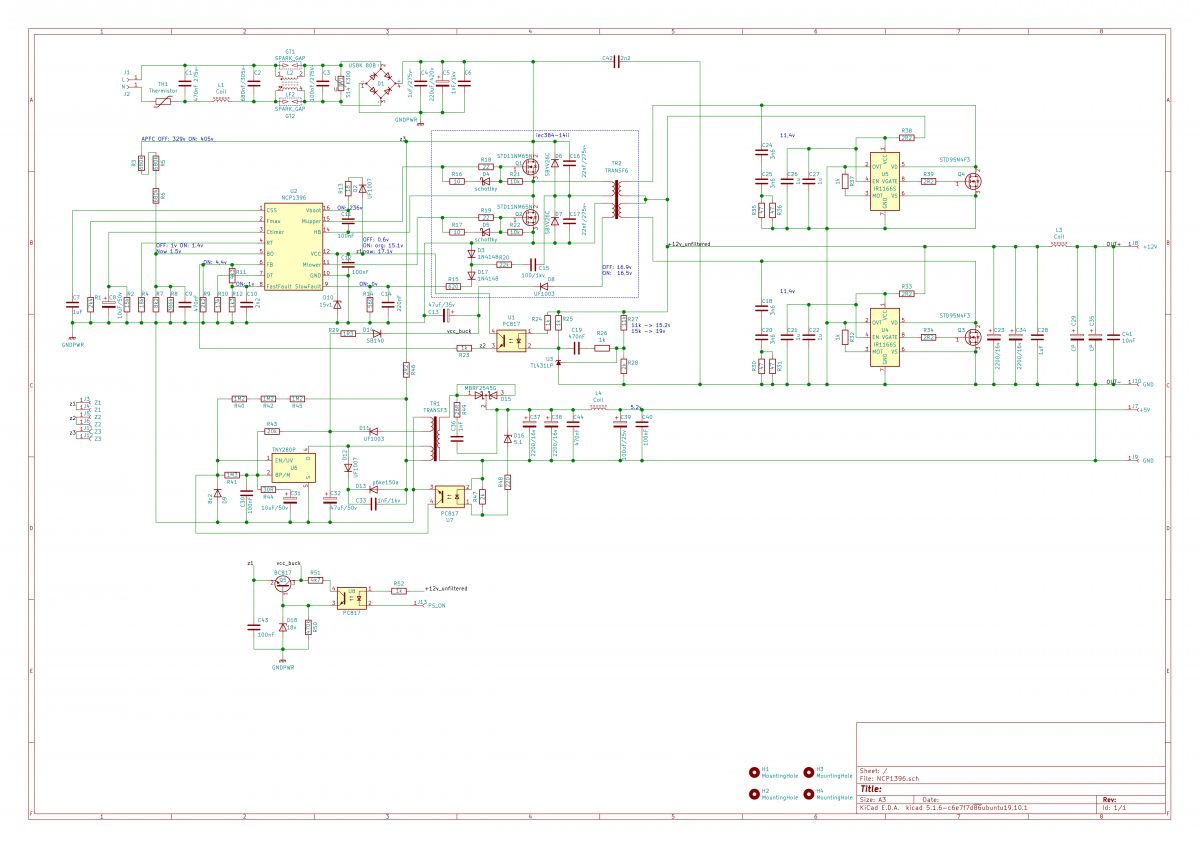

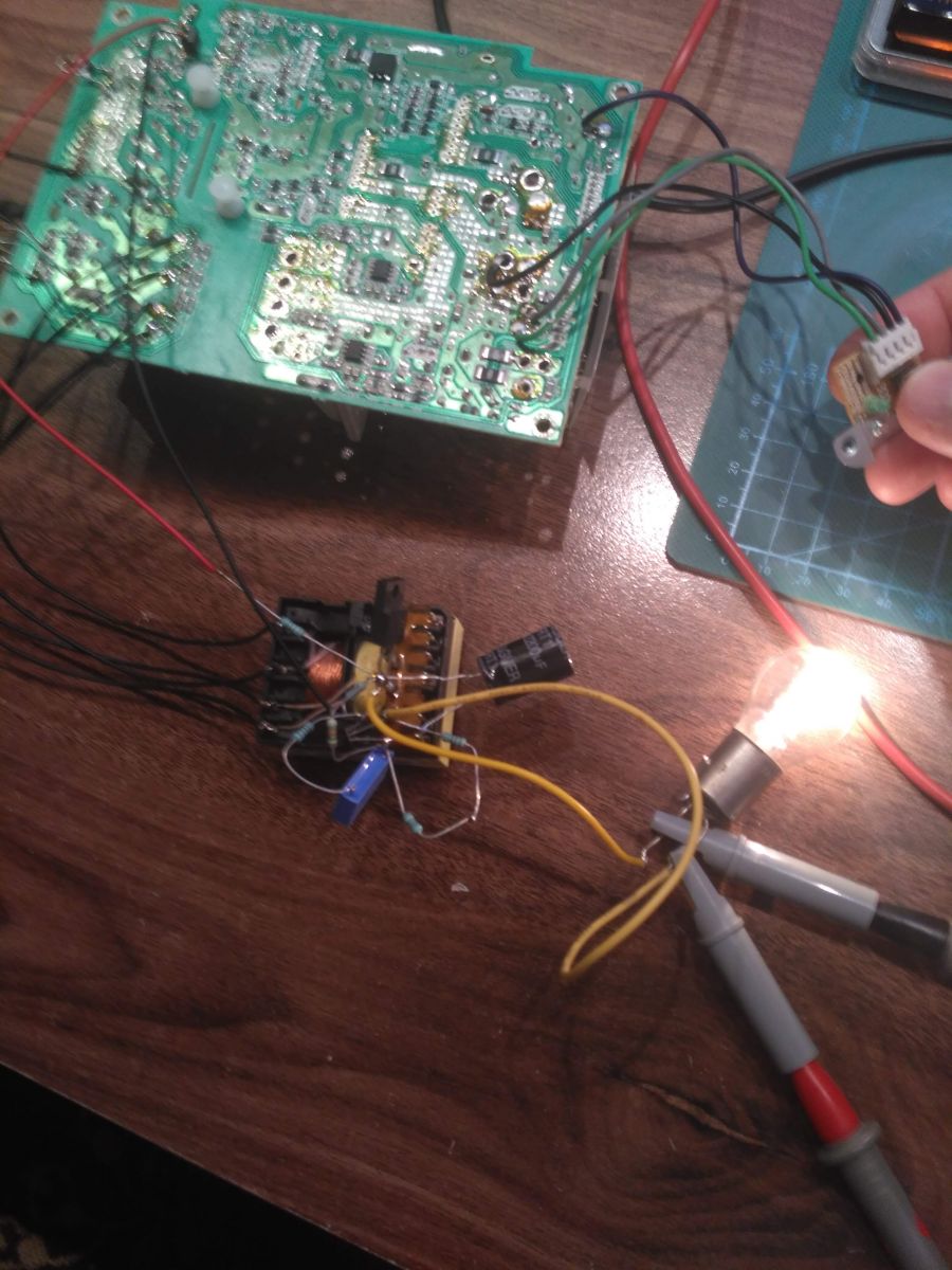

    Panowie mała aktualizacja.
    Jak widać poniżej udało mi się uruchomić całą przetwornicę bez aktywnego PFC i całej masy dodatkowej elektroniki jaka była oryginalnie.

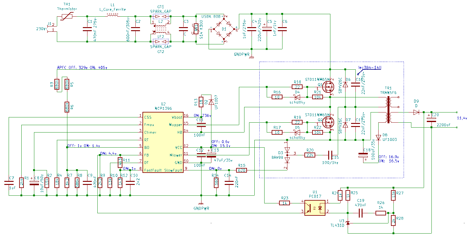

    Jednak problem mam taki że niby układ NCP1396 powinien wykrywać brak transoptora od pinu FB. U mnie nic się nie dzieje z przetwornicą. Nadal pracuje podając 11.4v.
    Poniżej podaje schemat jaki odwzorowałem z części pierwotnej zasilacza. Natomiast część wtórna jest zrobiona na podstawie innych schematów z ncp1396.
    Wracając do tematu napięcia wyjściowego to zmiana wartości elementów w obrębie tl431 czyli R27,R28 umożliwia obniżenie napięcia. Natomiast zmiana R9 nie przynosi żadnych rezultatów.
    Tak się właśnie zastanawiam czy ten transformator jest faktycznie tak nawinięty, że prócz tych 12v nie będzie wstanie podać wyższego napięcia mimo zmian na pinie FB.
    Widziałem w sieci inne modyfikacje zasilaczy ATX gdzie bez przewijania trafa udawało się nawet uzyskać 24v i więcej. Niechciałbym natomiast ryzykować z przewijaniem bo wiadomo, że rdzenie są kruche i w zasadzie to loteria czy się uda bez uszkodzenia taki transformator rozkleić.
    Teoretycznie mam dwa takie transformatory więc mógłbym je dać w szeregu. Tylko pytanie czy dawać wówczas drugi pełny układ sterowania czy też próbować wysterować za pomocą jednego scalaka aby zaoszczędzić miejsca.
    Nie obrażę się za cenne porady także proszę pisać śmiało :)
    P.S.
    Dodam jeszcze na napięcia na powyższym schemacie były mierzone z APFC a obecnie R7 ma ok 8k aby właśnie przesunąć napięcie prógu załączenia przetwornicy gdy jest pozbawiona APFC.
    Tak samo możesz tymi rezystorami podwyższyć napięcie wyjściowe, jeśli to jest LLC.
    To jest rezonansowe, i to jeszcze z dławikiem rezonansowym zintegrowanym w trafo (= uzywa sie indukcyjnosci rozproszenia). Zapomnij że poradzisz sobie z przewinięciem tego trafa na inne napięcie. Robiąc to, zmienisz indukcyjność rozproszenia, więc zmienisz też częstotliwość rezonansową.
    Jeśli to LLC to zmienisz tą wyższą, zmienisz dobroć w obwodzie więc zmienisz też częstotliwość rezonansową niższą, wzmocnienie w niej, i punkt pracy całej przetwornicy.
    Jeśli to SRC, to zmiana częstotliwości rezonansowej w niekontrolowany sposób wprost prowadzi do eksplozji kluczy, nawet bez obciążenia...
    Nie dotykaj konstrukcji trafa jeśli nie masz pewnej wiedzy i doświadczenia (i mostka RLC) z przetwornicami rezonansowymi.
    Zohan napisał:
    I've seen this. I've done this. You don't want this.
    SRC nie potrafi podwyższać napięcia, a tylko obniżać, i to jeszcze tylko pod obciążeniem. LLC potrafi podwyższać. WYpadałoby sprawdzić, z czym mamy do czynienia, czyli sprawdzić czy rdzeń ma szczelinę, lub zmierzyć indukcyjność pierwotnego.
    Jeśli jest szczelina, lub indukcyjność pierwotnego jest relatywnie niska (setki uH zamiast kilku mH), to masz LLC.
    Można to też rozstrzygnąć oscyloskopem, jeśli posiadasz sondę prądową, podłączając obciążenie i sprawdzając prądy i napięcia po stronie pierwotnej...
    A no i jest jeszcze prostsza metoda. Delikatnie zjezdżaj z napięciem na PFC i sprawdzaj czy spada napięcie na wyjściu. Rób to pod umiarkowanym obciążeniem (~50W). Jeśli nie spada, to układ ma wzmocnienie, czyli to jest LLC...

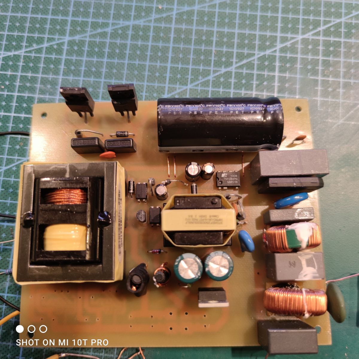

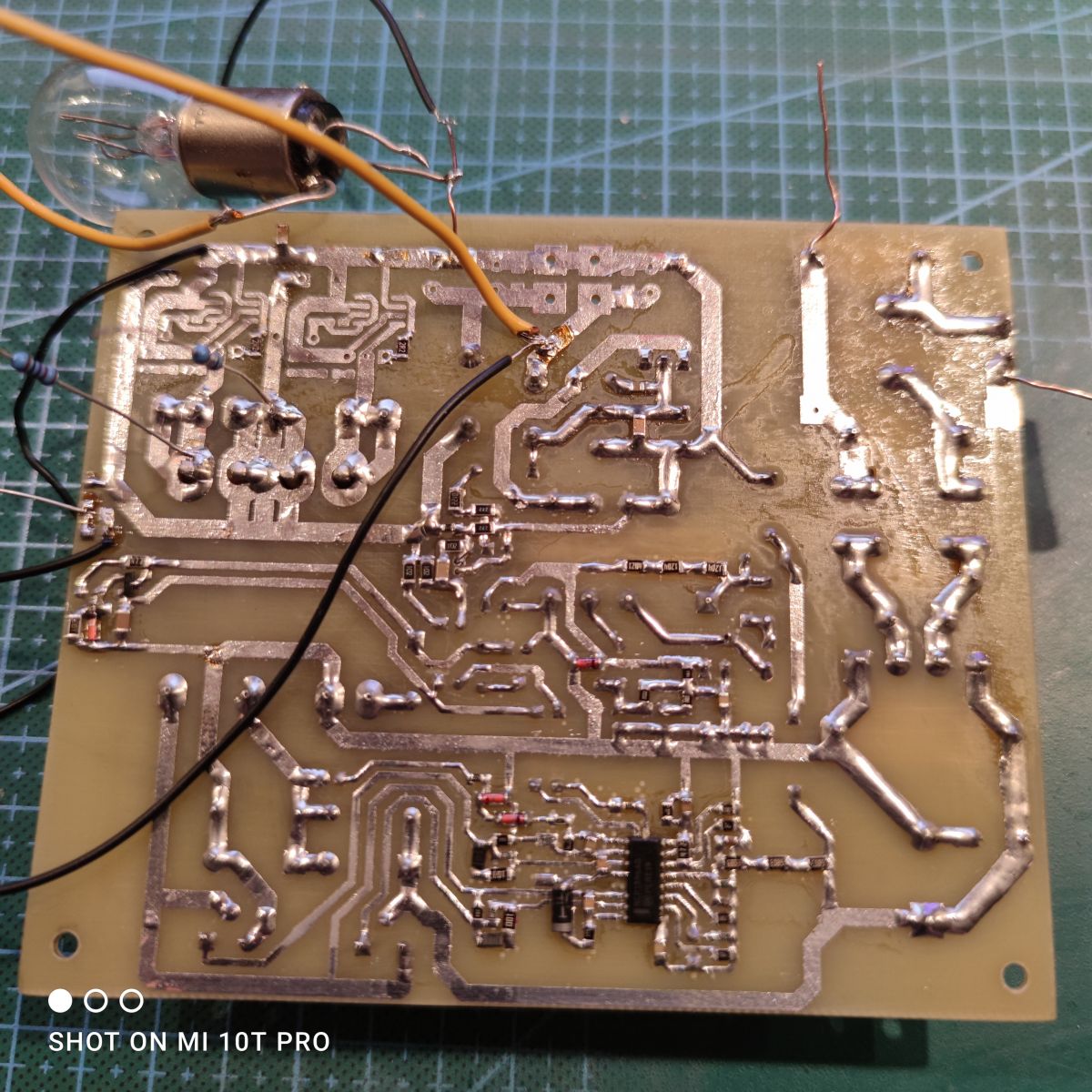

    Witam ponownie.
    Temat tego zasilacza trochę się posunął do przodu.
    Zaprojektowałem nową płytkę, przy czym zignorowałem część wtórną z oryginalnego zasilacza, czyli np układu feedbacku i bazując się na schematach podobnych konstrukcji powstał taki oto schemat:
    oraz płytka:
    I teraz tak obie przetwornice startują, na zasilaczu pomocniczym mam 5.2v przy zastosowaniu zenerki 4v7 w roli D16.
    Natomiast zasilacz główny zmienił swoje parametry względem oryginału i na stronie wtórnej bez układów prostownika mam 35v na każdej z połówek w momencie gdy układ U1/U3 nie są zasilone.
    Podając napięcie zewnętrzne z zasilacza regulowanego na U3 dobrałem aby na nóżce nr 6, czyli pin FB układu NCP1396 było napięcie 5.6v, gdy z zasilacza zewnętrznego podaje 15v. Jest to punk pełnego wysterowania U1 i w tym momencie przetwornica główna nie podaje napięcia na wyjściu.
    Co mnie zaskoczyło to regulując napięcie z tego zasilacza zewnętrznego, przetwornica praktycznie da się wysterować od 0.1v do 35v, ale zaobserwowałem też, że górny klucz robi się ciepły co i tak jest miłym zaskoczeniem bo spodziewałem się, że przy takiej zabawie rdzeń się nasyci i będzie po kluczach.
    Teraz się tak zastanawiam jak dobrać wartości w obwodzie U3 aby przetwornica stabilnie działała i powiedziemy dawała 15v lub 20v tak aby być w granicy pracy planowanych kondensatorów wyjściowych oraz napięć akceptowanych prze układy prostownika.
    Z braku wiedzy niestety działam tutaj trochę na ślepo ;(
