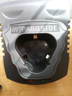

    Słowem wstępu: wiem jak powinno się ładować li-ion. Przyjmijmy, że ładujemy prądem 1C, przy 4,2V max.
    A teraz do rzeczy:
    Orientuje się ktoś czy akumulatory Parkside z serii X12V Team mają wbudowany układ kontroli ładowania? Są to 3 szeregowo połączone li-ion.
    Te baterie mają też trzecie złącze. Ciekawe czy one jest wykorzystywane przy ładowaniu?
    Czy da się to sprawdzić bez jego rozbierania?
    Oryginalna ładowarka ma napisane, że daje 12V i 2,4A. Podejrzane i mało wiarygodne jak dla mnie. Trochę mało, bo 3 x 4,2V = 12,6V
    Chodzi mi o to czy można taki akumulator ładować z gniazda zapalniczki samochodowej? Na postoju jest to między 12,3V a 12.5V. Podczas jazdy zwykle między 13,5V a 14,5V.
    Teoretycznie jeżeli te akumulatory mają wbudowany BMS to można im śmiało 13V podać i się bezpiecznie naładują. Czy się mylę?
    BMS podobno nie ograniczają prądu ładowania. Prawda to?
    P.S.
    Wolę najpierw spytać, zanim przystąpię do prób.

    Zrobiłem wstępne rozpoznanie.
    Ładowarka daje 13,3V.
    Ładowarka daje minus na złącze T.
    W akumulatorze:
    a) złącze T jest przyłączone do CH-
    b) złącze + do VC3
    c) złącze - do P-
    Czyli sprawa jest prosta. Złącze T to jest minus napięcia ładowania a złącze - to jest minus napięcia wyjściowego akumulatorów ale po drodze jest BMS.
    Czyli teraz pozostaje tylko kwestia czy BMS ogranicza prąd ładowania? Z wiedzy znalezionej w internecie wychodzi mi że nie.
    Zatem pewnie będę musiał dać jakieś ograniczenie prądowe. Myślę o przetwornicy step-down na układzie X4015.
    Ktoś coś? :-)

    Tak to wygląda:
    Aby zobaczyć materiał na tym forum musisz być zalogowany Aby zobaczyć materiał na tym forum musisz być zalogowany Aby zobaczyć materiał na tym forum musisz być zalogowany
    @kortyleski i @eurotips dzieki za potwierdzenie i dodatkowe wyjaśnienie kwestii jak to jest z BMSami.
    Jednak szczególne podziękowania kieruję do @elektryku5. Wychodzi na to, że mamy lustrzane rozwiązania.
    Przetwornica step up/down z regulacją prądu i napięcia jest dość drogim rozwiązaniem. Nie znam tańszej niż okolice 50 zł.
    Zatem zastosuję przetwornicę step-down z ograniczeniem prądu opartą o układ X4015. Ustawię na niej 13V i 2A. Oryginalna ładowarka daje 13,3V i ogranicza prąd do 2,4A.
    A jeśli będzie marudziła ze względu na zbyt małą różnicę WE/WY to może spróbuję LM317 w układzie stałoprądowym. :-D
    Co myślicie? A może ktoś zna jakąś niedrogą step up/down pasującą do moich potrzeb?

    Ponieważ aktualnie nie korzystam z wkrętarki, a bateria jest naładowana i na jałowo ma 11,8V to postanowiłem sprawdzić co się stanie gdy dostanie napięcie z "nieograniczonego" prądowo źródła.
    12,3V --> 0,3A
    12,6V --> 2A
    13,3V --> 3A
    Wychodzi na to, że jak podłączę ją rozładowaną bezpośrednio do gniazda zapalniczki (12,3V) to będzie ciągnęła jeszcze więcej amperów.
    Znalazłem w zapasach przetwornicę step-up/down (XL6019) o prądzie wyjściowym (bez radiatora) 1,5A i max mocy 20W. Problem polega na tym, że nie ogranicza się do tego 1,5A tylko też ładuje 3A. W nocie aplikacyjnej układu napisano, że ma 5A.
    Pytanie czy zacznie ona ograniczać prąd dopiero gdy jej temperatura wzrośnie czy się po prostu przegrzeje i spali?
    Niemal identyczna przetwornica była omawiana tutaj: (Aby zobaczyć materiał na tym forum musisz być zalogowany ) a właściwie jej ciekawa właściwość. :-)
