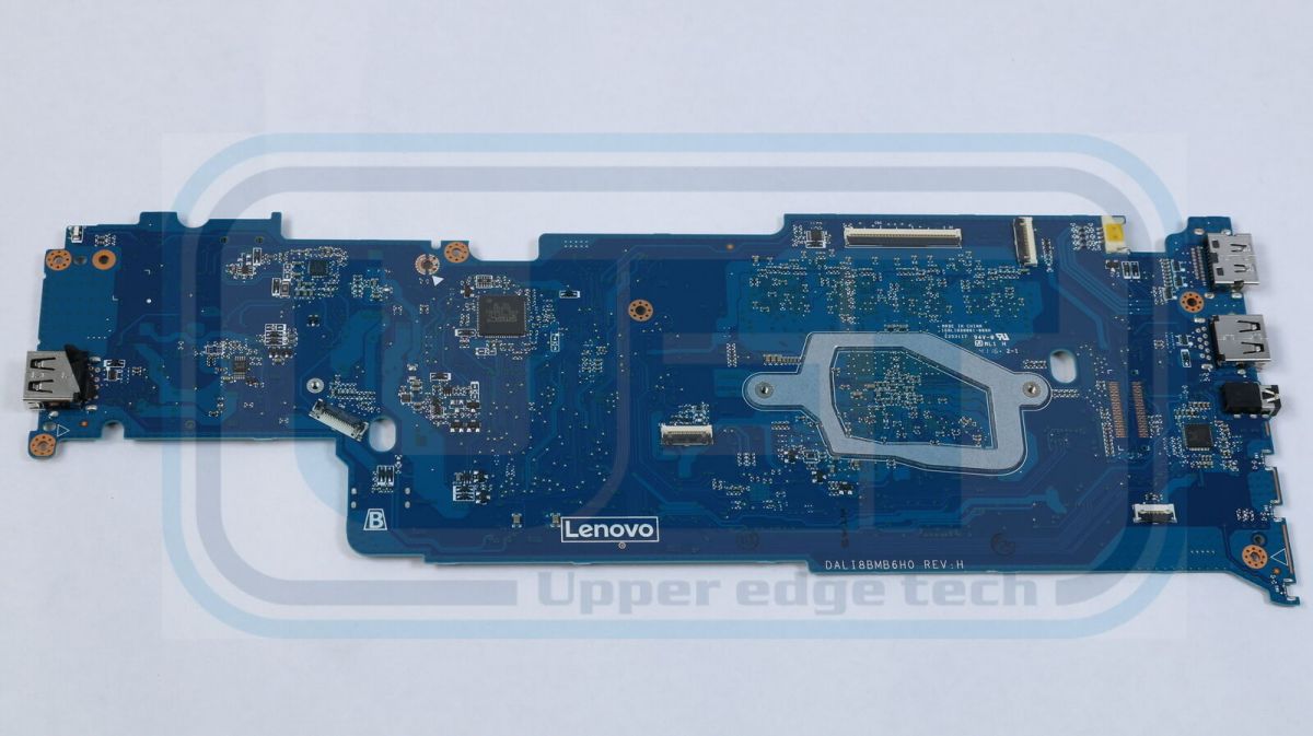

    Tak wygląda płyta (widoczna platforma czyli Quanta... DALI8BMB6H0 rev.H)
    Lenovo-Chromebook-Thinkpad-11e-20GF
    FRU: 01HW755- Celeron-N3160- 4GB
    Chromebook - Temat dla posiadaczy i miłośników Chromebooków
    p.s
    Nie ma SM , boardview
    * tylko po rozwiązanich Quanta oparte o cpu z family Braswell

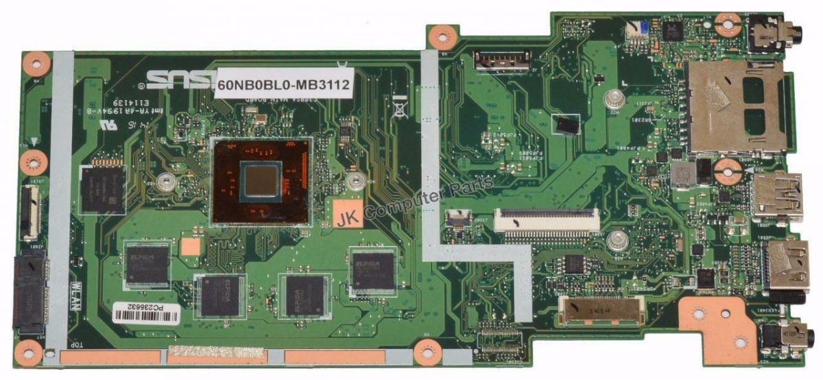

    modele Asus:
    - np.A 13.3" Asus ChromeBook C300SA C301SA
    * Celeron N3160, 4GB RAM, 32GB eMMC
    * płyta 60NB0BL0-MB2010 / 60NB0BL0-MB3112 (N3060)

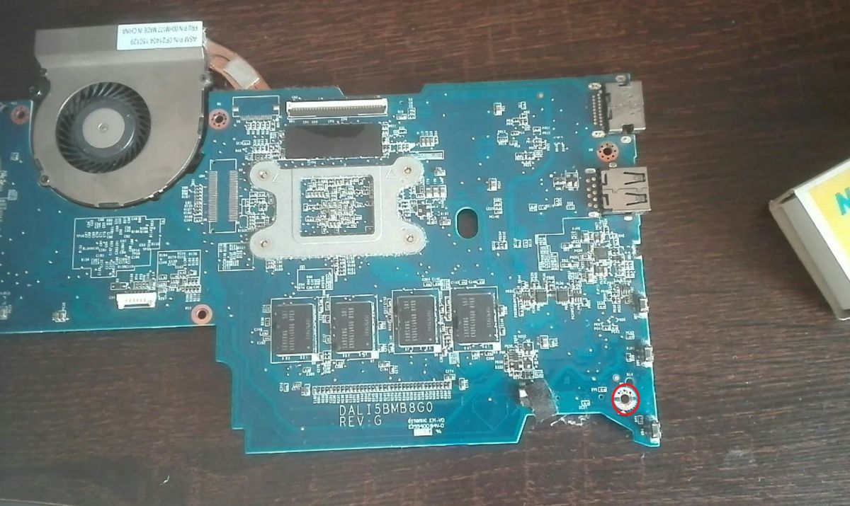

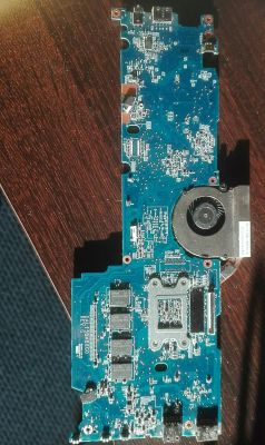

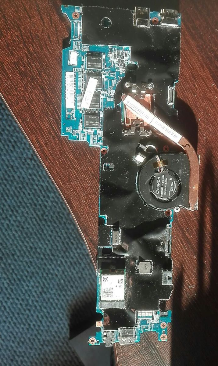

    To tak Thinkpad 11e 20db, zdjęcia płyty:
    Chromebook - Temat dla posiadaczy i miłośników Chromebooków Chromebook - Temat dla posiadaczy i miłośników Chromebooków
    Na pierwszym zdjęciu zaznaczyłem czerwonym kolorem (prawdopodobnie, niedługo potwierdzę jak będzie działać) śrubkę od zabezpieczenia danych (to ta, którą trzeba wykręcić przy zmianie na np. coreboot'a). Jest to miejsce widoczne w "oryginalny" sposób - miejsce na śrubkę wyróżnia się kropkami w ilości większej niż na innych, sama powierzchnia jest nieco innego koloru niż pozostałe.
    Co do demontażu myślę, że przyzwoicie (pierwszy raz rozbierałem na podstawie filmików z internetu, jeden z nich: https://www.youtube.com/watch?v=qVseCgsMnrc&t=1342s) jedyne do czego mam zastrzeżenia to do mniejszych elementów plastikowych. Radzę się przygotować na złamane, drobne zatrzaski i inne elementy z obudowy. Ale z czasem człowiek nabiera wprawy, zawsze można przecież kropelką dokleić (co polecam). Fajnym aspektem jest też obudowa pokrywy - dostałem egzemplarz z wgniotką i proszę wierzyć mi na słowo - bez większego problemu wyjąłem ją od środka i nie widać śladu :) Ogólnie jak na te pieniądze nawet przyjemny w robocie (mam nadzieję, że po złożeniu zadziała :P). Pozdrawiam, Michał

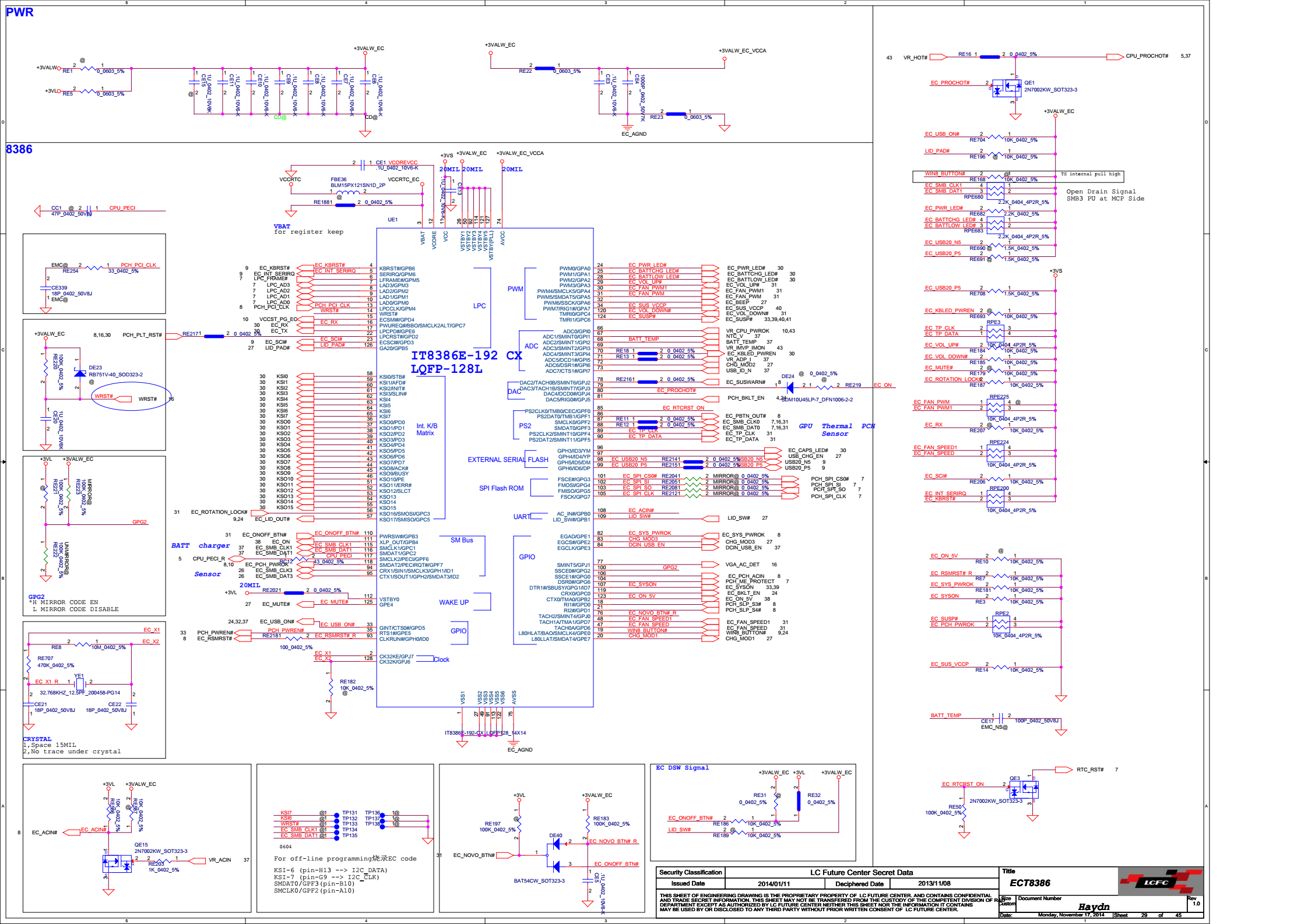

    Na platformę Quanta Li5 jest tylko płatny boardview(brd.)
    DA0LI5MB6H0 rev H
    kbc IT8386E-192 CXS
    flash kbc U38 25X40CLSIG
    flash Bios U40 25Q64FWSIG
    :idea: nie ma datasheet na kbc , ale układ pracy pokazano w SN pod yoga3-14 M/B: NM-A381
    - Broadwell ULT, DDR3L, gpu: NV N16S-GT
