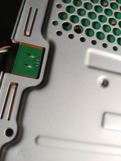

    Chcąc wymienić pastę termoprzewodzacą w mojej konsoli PS4 przypadkowo przez nieuwagę i pośpiech wyrwałem gniazdo wentylatora. Czy zwykłą lutownicą będę w stanie przylutować to gniazdo? Naprawa gniazda wentylatora PS4 - czy można przylutować lutownicą?

    Jeśli masz trochę wprawy to bez problemu da się to polutować tylko trzeba zrobić to wprawnie gdyż nie fajnie by było urwać pady od płyty głównej. Po przylutowaniu polecam wzmocnić to gniazdo klejem bo masz wyrwane mocowania gniazda i może istnieć ryzyko że kiedyś samo odpadnie. Najważniejsze to nie grzać zbyt długo i użyć topnika, topnik poprawia jakość lutowania.
