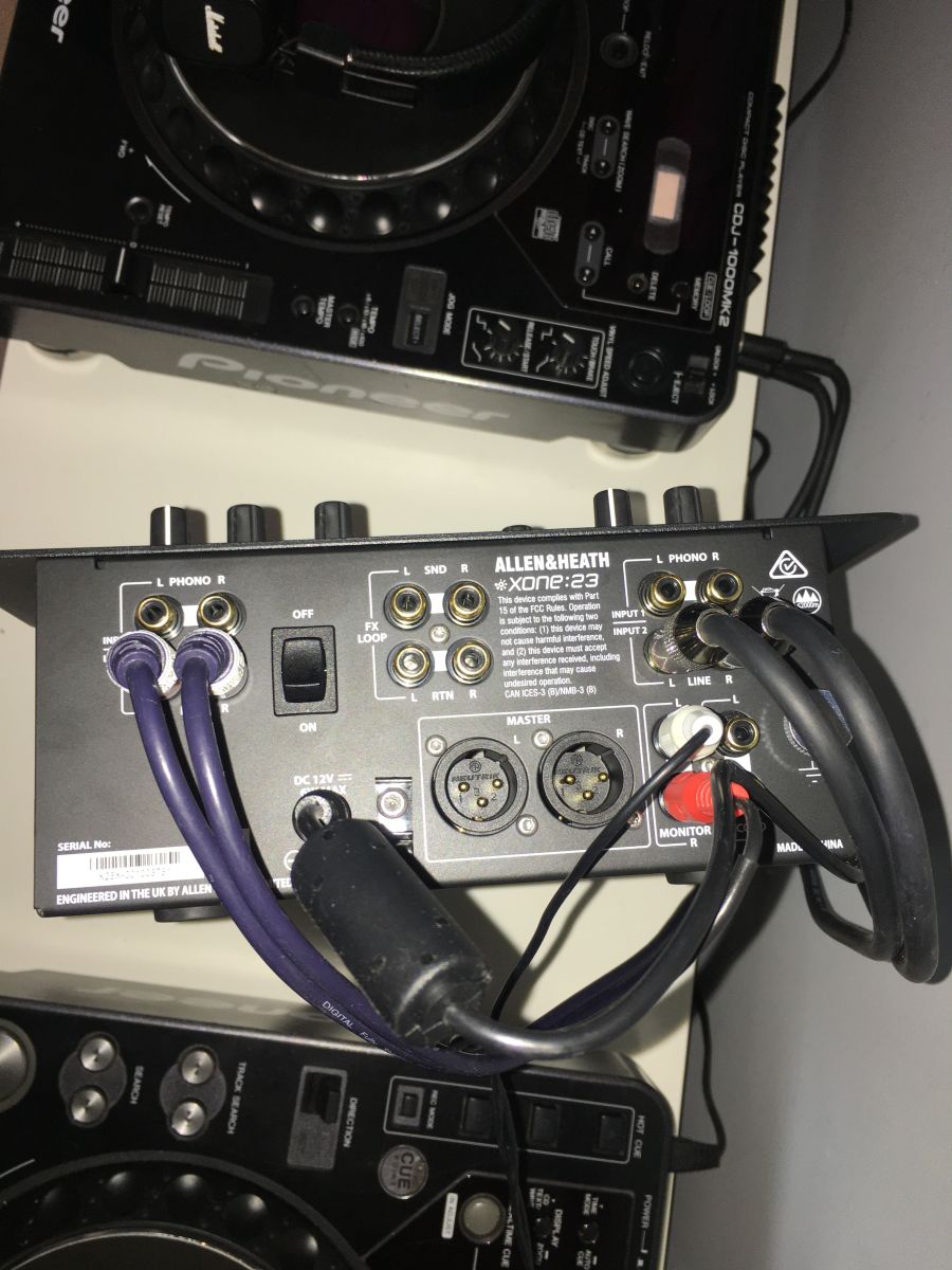

    Witam, na ww mikser dźwięk wchodzi z dwóch CD-playerow przez kable chinch. Muzyka leci na odsłuchu na słuchawkach bez problemu, jednak dźwięk wychodzący z miksera na głośnik (kabel chinch podłączony do wejścia monitor idzie na głośnik z wejściem aux) jest bardzo nikły przy mocno słyszalnych szumach. Próbowałem zmienić najpierw kabel, potem głośnik jednak dalej słychać praktycznie same szumy. Dodam, że diody pokazujące moc dźwięku wchodzącego na kanał miksera świecą się normalnie (miałem wcześniej podobny problem z mikserem ale lewa dioda nie świeciła się w ogóle). Nie wydaje mi się to winą podłączenia kabli bo wcześniej wszystko działało bez zarzutów. Jest jakaś możliwość sprawdzenia co się dzieje bez wysyłania miksera do serwisu? Straciłem już wystarczająco dużo czasu reklamując go wcześniej. Proszę o pomoc, bardzo zależy mi na czasie. Pozdrawiam.

    Potencjometr MONITOR na frontowym panelu odkręciłeś?
    Tak samo potencjometry INPUT-2 i INPUT-4, oraz potencjometr MASTER?
    Co to za głośnik.
    Generalnie, sygnał na wzmacniacz najlepiej przesłać z wyjść MASTER miksera.
    Próbowałeś z niego wysłać sygnał na wzmacniacz?
